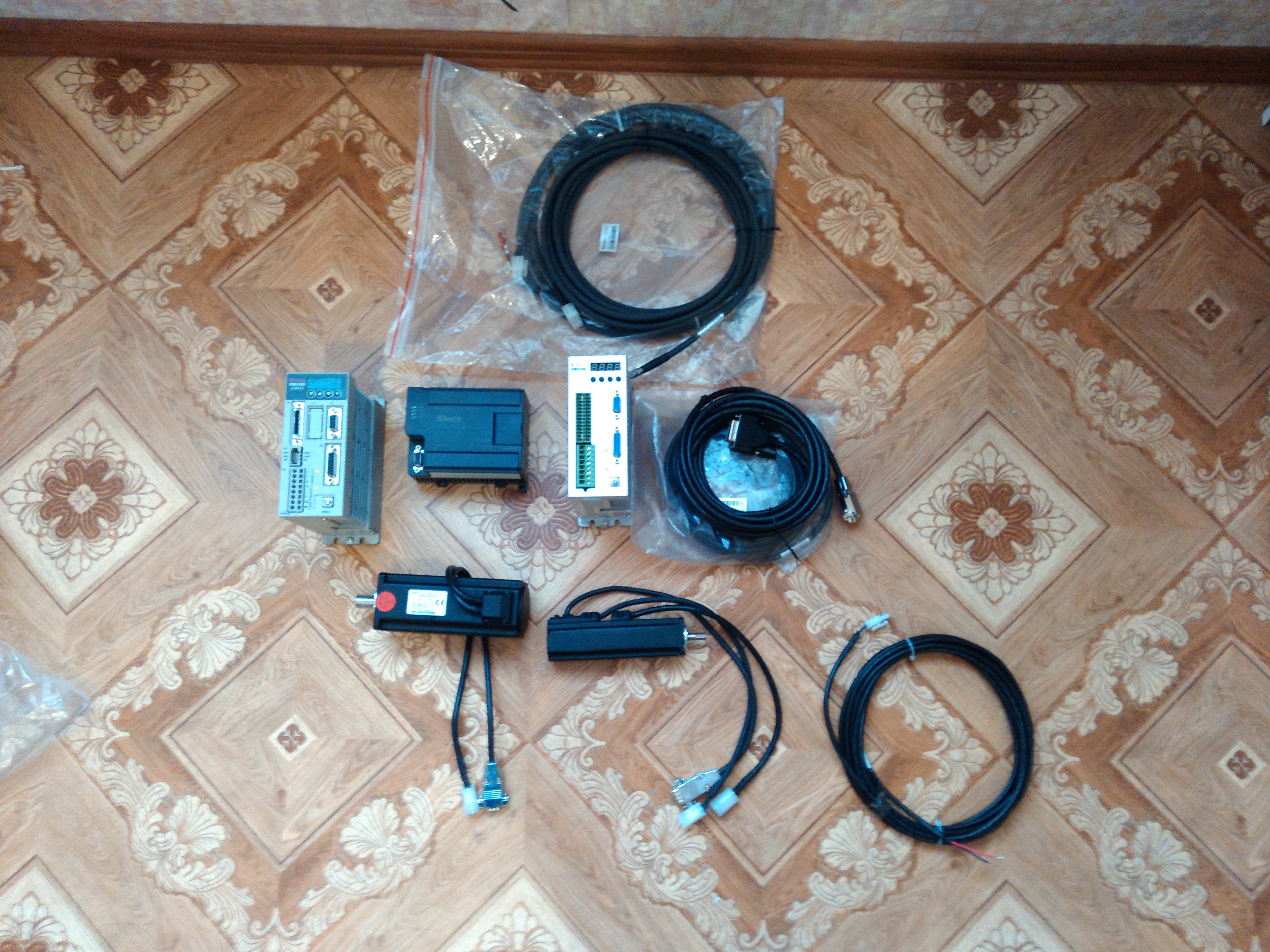

Был приобретен следующий комплект сервоприводов для оборудования станка:
- Сервоусилитель Kinco CD412,
- Сервоусилитель Kinco CD420,
- Энкодер Kinco-K506-24AT,
- Сервопривод Kinco SMH40S-0010-30ABK-4LKH (100W c тормозом),
- Сервопривод Kinco SMH60S-0040-30AAK-3LKH (400W без тормоза).
С сервоприводами никогда дела не имел. Прошу помощи по подключению и настройке.

и еще не могу найти код двигателя который нужно прописать в сервак
сервак CD 412 А МОТОР SMH-40S-0010-30ABK-4LKH
В МАНУАЛЕ ЕГО ПОЧЕМУ ТО НЕТ

Код мотора SMH-40S-0010-30ABK-4LKH - 594.b

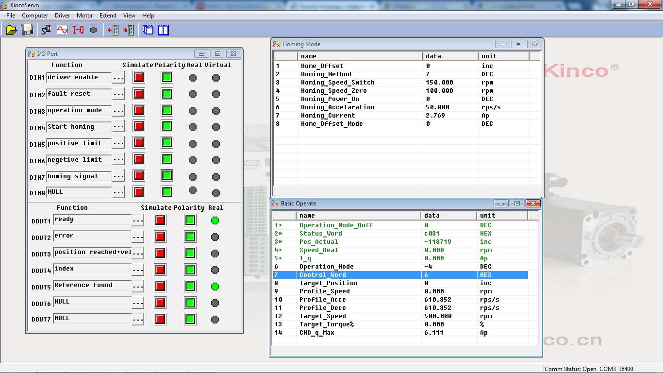

1 Моторы подключили и запустили в тестовом режиме
2 CPU тоже подключили и даже написали программу тестовую
Теперь о грустном не можем с позиционировать точку ноль по сервомотору делаем всё как в книжке но результат 0
ПРОШУ КТО МОЖЕТ ПОМОГИТЕ РАЗОБРАТЬСЯ С ПРОГОЙ KINCO SERVA
