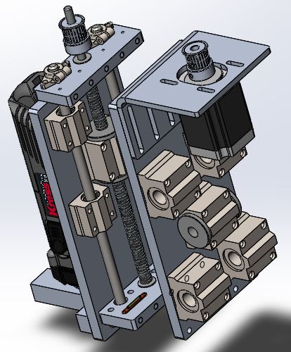

Уважаемые форумчане.
Планирую собрать трехкоординатный фрезерный станок с рабочим полем примерно 220*400, шпинделем KRESS 1050.
Привод осей ZXY при помощи ходового винта трапеции 12*3 и шаговых моторов NEMA23 (довольно тяжелых, весом примерно 1.6 кг каждый).
Из-за веса моторов (а также удобства крепления) есть идея немного отойти от традиционного соосного размещения ходовых винтов и моторов, и использовать (для предачи врещения на винты) зубчатый ремень HTD3M шириной 15mm и шкивы с 24 зубьями.
Для натяжения ремней отверстия под моторы будут вырезаны в виде слотов.
То что это будет работать, сомнения нет, но что меня сильно беспокоит, так это потеря точности.
Также не могу решить, использовать резиновые ремни с кордом из стекловолокна или полиуретановые (белые).
Буду рад услышать комментарии.
Заранее спасибо !
ЗЫ. Отредактировал и добавил модель, чтобы было понятно что к чему.
Заранее спасибо !

Полукруглый зуб - для передачи высокого крутящего момента (например, привод распредвала в ДВС).
Трапецеидальный - безлюфтовый, для высокоточных перемещений (принтеры, сканеры, точная механика).
А вообще вес моторов никак не должен отражаться на работе станка, т.к. это капля в море.

Станок для резки пластика и тонкого алюминия.
Движки такие потому что они у меня есть, тратиться на другие не вижу смысла.
Зубчатый ремень между ходовым винтом-трапецией 12*3 и шаговым двигателем - для удобства размещения.

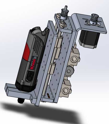

Для наглядности прилагаю модель.
Такое размещение двигателя позволяет также сместить центр тяжести в нужном направлении.

По моему, ни чего особого ты этим не выиграешь.
Не такой уж там и рычаг, чтоб двиг компенсировал этот вес, не выносить же двиг на пол метра..

Шпиндель Kress весит 1.7 кг, двигатель - 1.6.den_sibirskiy писал(а):По моему, ни чего особого ты этим не выиграешь.
Второй двигатель также сдвинут назад, так что центр тяжести оказвается в (почти) оптимальном месте.

Трапеция на мелких и частых перемещениях изнашивается.. особо на приличных скоростях... платку резать нужна скорость... мое мнение надо швп.. пока ккнечно если уже есть трапеция можно собирать и с ней. Но моделировать надо сразу под швп.. а гайку трапеции через переходник крепить. Что бы потом выкинул винт и поставил ШВП.
Всеравно к этому придешь

даже если на рельсы поставить весь твой станок, он на таких линейных подшипниках чуть ли не от дуновения ветерка будет кататся, что дают тебе 1,7 кг? На мой взгляд ни чего.LinuxGuru писал(а):Шпиндель Kress весит 1.7 кг, двигатель - 1.6.den_sibirskiy писал(а):По моему, ни чего особого ты этим не выиграешь.

Это еще имеет смысл по Y для уменьшения ширины станка (вот я сейчас реально за двигло цепляюсь, когда мимо станка иду) Но нафиг это по Z? Нехай он вверх торчит.

не, выглядит славно конечно, а цена муфты подешевле наверно чем две шестерни и ремень.
