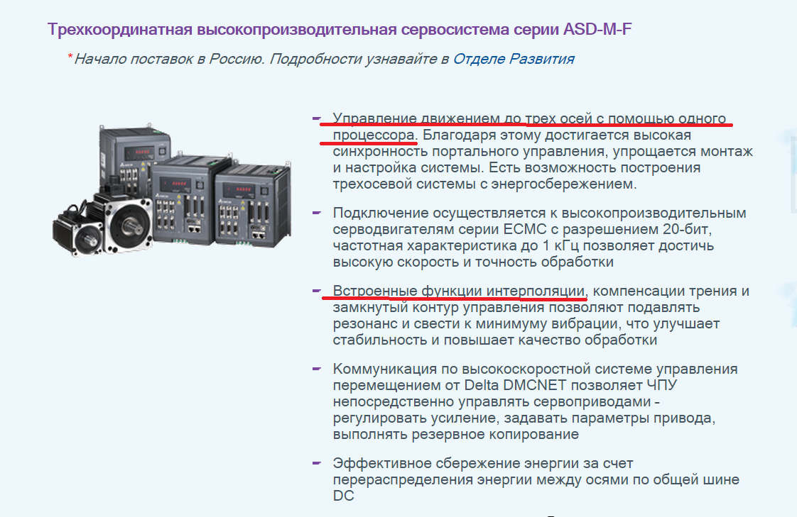

Re: Стойки GSK
odekolon писал(а): обязательной поддержкой согласованной работы осей при движении.
Типо "блочных серв" на 3.4.5ть осей? http://www.deltronics.ru/product/CNC/CN ... s_119.html
odekolon
Сообщения: 1120
Репутация: 361
Настоящее имя: Борис
Re: Стойки GSK
Сообщение odekolon »
если честно, я не очень понимаю как серва, хотя и строеная может обеспечить динамическую точность траектории ... здравый смысл говорит, что этим стойка должна заниматься. а задача сервы обеспечить точное выполнение команд от стойки. Еще раз прошу, давайте этот холивар перенессем в свою ветку, а тут тема про gsk
Re: Стойки GSK
odekolon писал(а):если честно, я не очень понимаю как серва, хотя и строеная может обеспечить динамическую точность траектории
А как сервы могут выполнять интерполяцию?
01.png (11758 просмотров) <a class='original' href='./download/file.php?id=58690&mode=view' target=_blank>Загрузить оригинал (208.18 КБ)</a>
сам удивляюсь.. :thinking:
Re: Стойки GSK
aftaev писал(а):как сервы могут выполнять интерполяцию?
видимо по часовой и против часовой стрелки вокруг своей оси :hehehe:
