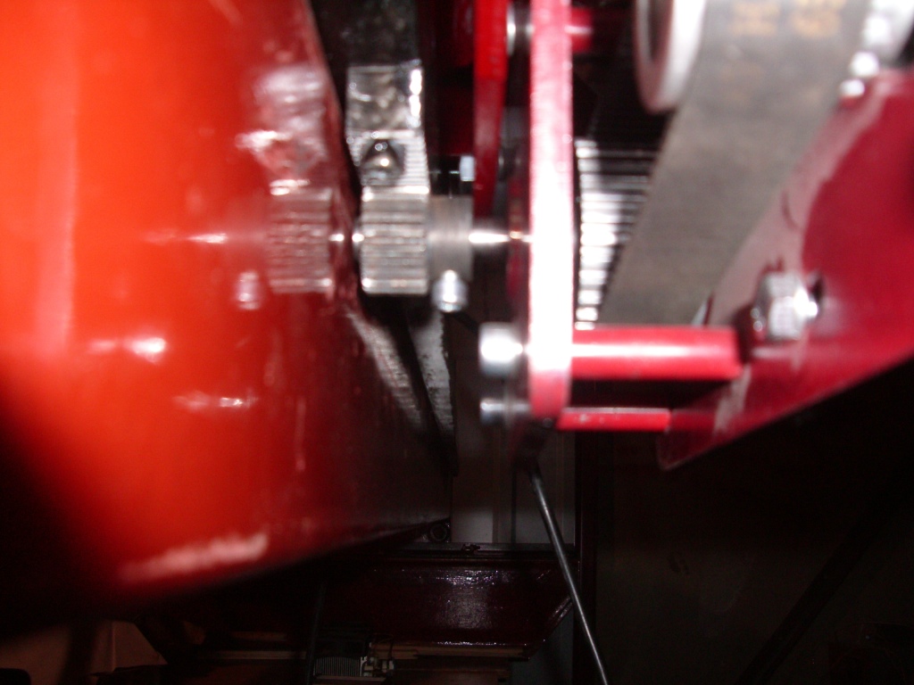

pant-79, никак нормально оно работать не может - направляющие кривые получаются плюс зазоры... в принципе зазоры можно убирать, но вот кривизну никак не исправить

pant-79 писал(а):
NikolayUa24 писал(а):
pant-79 писал(а): А где можно посмотреть, как это работает?
https://www.youtube.com/results?search_query=MechMate
Просмотрел кучу этих видео - нигде не показана работа направляек в подробностях.
чем тебе помочь может фото прояснит работу направляек в подробностях.
Верх (3480 просмотров) <a class='original' href='./download/file.php?id=58952&mode=view' target=_blank>Загрузить оригинал (249.37 КБ)</a>
Верх
ролик (3474 просмотра) <a class='original' href='./download/file.php?id=58954&mode=view' target=_blank>Загрузить оригинал (492.27 КБ)</a>
ролик
снизу (3474 просмотра) <a class='original' href='./download/file.php?id=58956&mode=view' target=_blank>Загрузить оригинал (228.83 КБ)</a>
снизу
рельс (3474 просмотра) <a class='original' href='./download/file.php?id=58957&mode=view' target=_blank>Загрузить оригинал (38.42 КБ)</a>
рельс

aegis писал(а):pant-79, никак нормально оно работать не может - направляющие кривые получаются плюс зазоры... в принципе зазоры можно убирать, но вот кривизну никак не исправить
Бывают руки кривые это никак не исправить. Ты рассказываешь, то чего сам в глаза не видел. Для работы по дереву донного станка более чем достаточно.
pant-79
Сообщения: 234
Зарегистрирован: 21 авг 2015, 11:38
Re: ЧПУ станок 3000х2000 на основе мечмейт
Сообщение pant-79 »
Не, ну чермет, действительно, весь кривой. Другое дело, если перед сваркой всячески выпрямлять все это железо... Была мысля сварганить некую конструкцию на струбцинах и упорных винтах, присобаченных к чему-то длинному... но пока мыслей и осталась, все пытаюсь найти аналогичный опыт в инете, но пока глухо...
