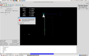

Nick, создал питон со вторым текстом, добавил его в ини, пишет "bad character 'u' used"/ правда емс сейчас 2,3,5 т/к/ на стареньком компе линукс посвежее не работает адекватно
нікому нічого не нав'язую.
Re: Что я еще не знал о LinuxCNC, что нам еще предстоит сдел
Ммм скинь скриншот кода в linuxcnc
на 2.3.5 второй вариант не будет работать, там используется #<_x>, который только после появился.

на 2.6.5 подобного рода бяка.
Ник, смотри я питон в папку с конфигом станка закидывать должен?
Screenshot.png (3802 просмотра) <a class='original' href='./download/file.php?id=58513&mode=view' target=_blank>Загрузить оригинал (122.79 КБ)</a>
Первый вариант должен работать и со старой версией, второй только с новой.
Покажи свой ini, такое ощущение, что фильтр не отработал. Хотя, я второй вариант не проверял.
Да, в папку с конфигом, этот скрип просто делает замену, которую я выше описал.
Т.е. код в окне должен поменяться.
Попробуй extension поменять на program_extension как в строчках выше. Если не получится попробуй рпсщирение дркгое поставить - не .ngc.
Сообщение aegis »
.py еще поставил и програм екстеншен прописал как раньше было, попробовал применять фильтр к тхт файлам
Сообщение aegis »
nkp, когда убрал точку перед тхт то выскачила новая ошибка
