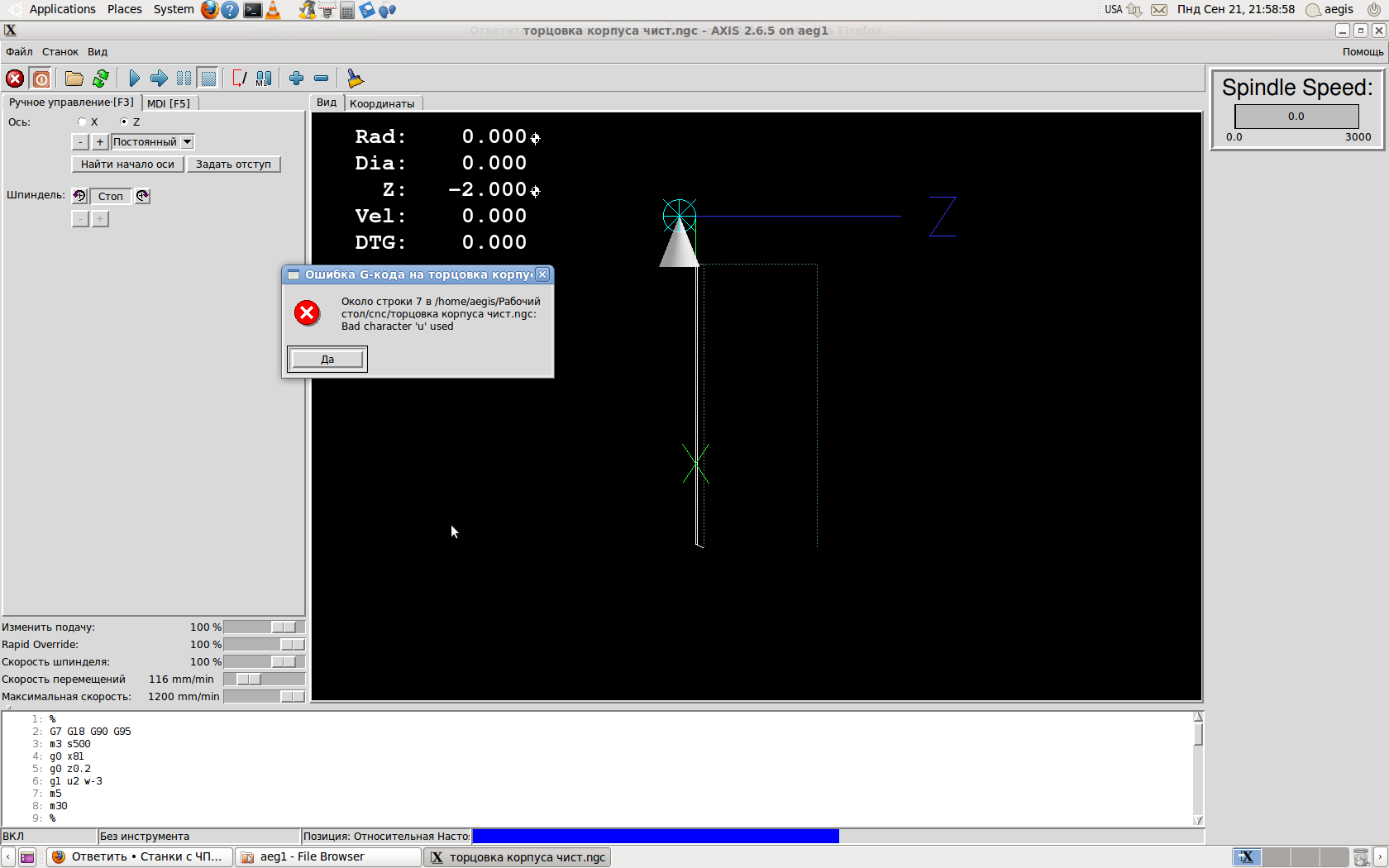

Re: Что я еще не знал о LinuxCNC, что нам еще предстоит сдел
Сообщение aegis »
Nick, создал питон со вторым текстом, добавил его в ини, пишет "bad character 'u' used"/ правда емс сейчас 2,3,5 т/к/ на стареньком компе линукс посвежее не работает адекватно
нікому нічого не нав'язую.
Ммм скинь скриншот кода в linuxcnc
на 2.3.5 второй вариант не будет работать, там используется #<_x>, который только после появился.
Сообщение aegis »
Nick, попробую тогда какнить на новом компе, правда толку с этого будет мало т.к. пока апгрейд не намечается
Screenshot-2.png (4014 просмотров) <a class='original' href='./download/file.php?id=58511&mode=view' target=_blank>Загрузить оригинал (60.43 КБ)</a>
мне сейчас бы то что на 2,3,5 работало

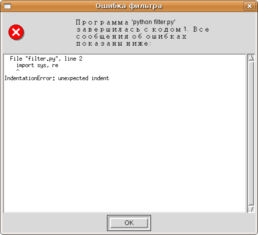

aegis
Сообщения: 3115
Репутация: 1810
Настоящее имя: Михайло
Сообщение aegis »
nkp, когда убрал точку перед тхт то выскачила новая ошибка
Screenshot-Ошибка фильтра.png (9.83 КБ) 3979 просмотров
