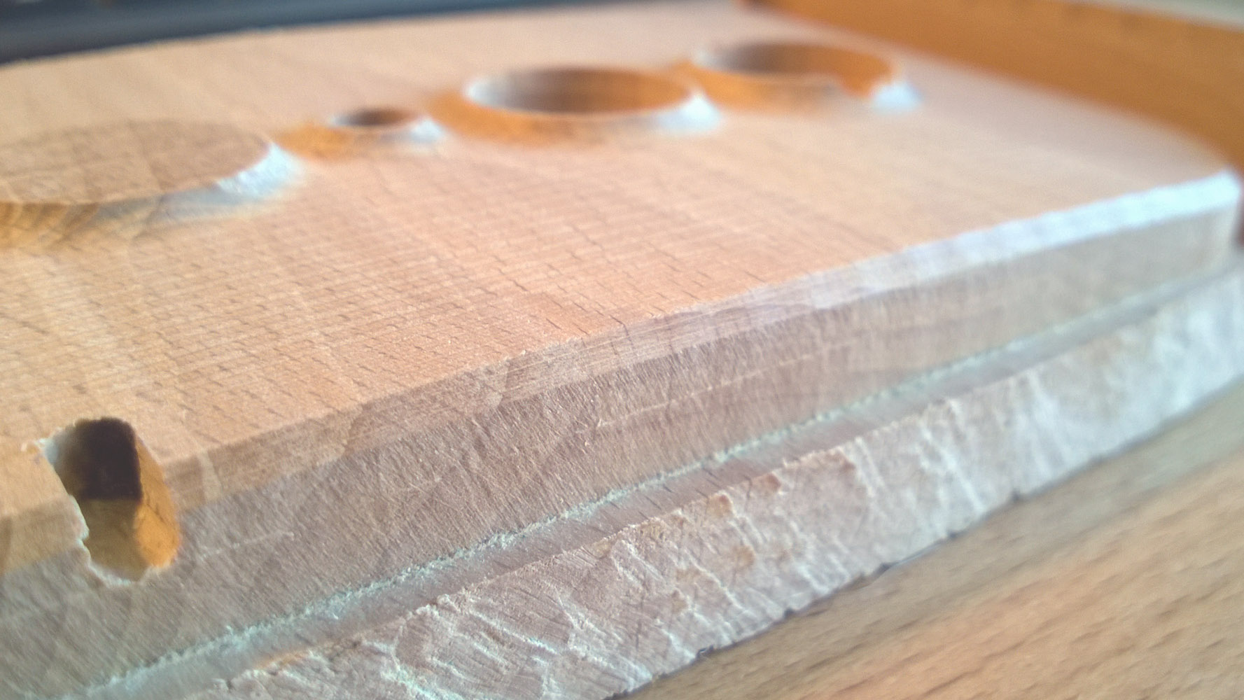

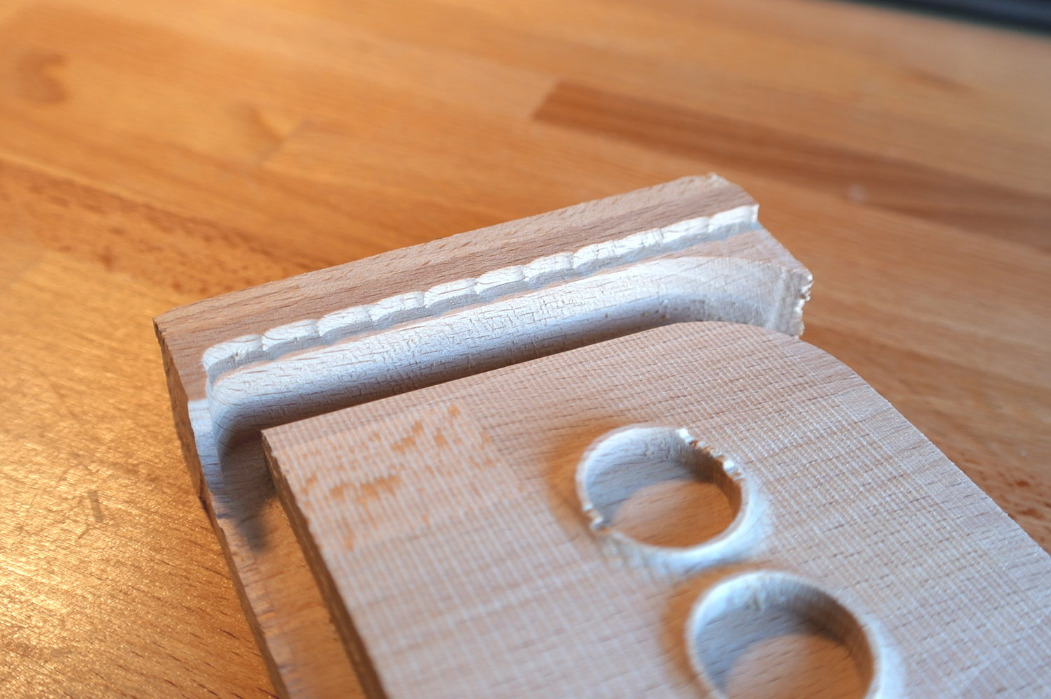

Во фрезерных станках (как и в любых других), я новичок, так что извините за мои глупые вопросы :)
Я пользуюсь китайским станком (который на ebay'е называют cnc6040).

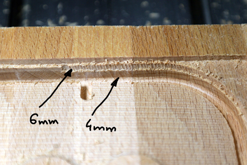

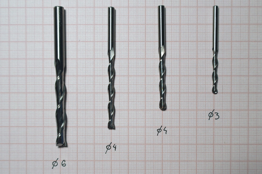

Проблема у меня возникла, когда я попытался прорезать паз самой большой фрезой которая у меня есть (djtol A2LX642, на картинке левая) в куске дерева.
Скорость подачи я поставил 100 мм/мин, скорость вращения шпинделя 12000 об/мин, глубину резания выбрал около 5мм.
В процессе резания фреза заметно гнулась и сильно шумела, оставляя края неровными (отмечено на картинке "6mm"). Фреза меньшего диаметра повела себя точно также. Более-менее нормально получилось со сферической фрезой 4мм (на картинке "4mm"), еще лучше со сферической фрезой 3мм, шумела заметно тише всех остальных.
Что я делаю неправильно? Как нужно использовать 6мм фрезу, чтобы она оставляла ровные края?

Nus писал(а):В процессе резания фреза заметно гнулась и сильно шумела, оставляя края неровными (отмечено на картинке "6mm").
Чтобы фреза резала нужно чтобы она врезалась в материал и снимала его. А когда станок дохлый то жесткости может не хватать.
Nus писал(а):глубину резания выбрал около 5мм.
Уменьшать глубину резания в разы.

У фрезы слишком длинная режущая часть, по виду 40-50 мм. Такими фрезами тока по 1-2 мм можно снимать за раз. Хотите 5 мм, возьмите фрезу с режущей частью не более 15 мм.
Плюс обороты шпинделя маловаты. Я режу такое не меньше чем на 20000 об/мин.

Посмотрите на эту фрезу... У нее длина 38 попугаев и заточка не та, чтобы ей паз на такую глубину кромсать :)

Nus писал(а):Скорость подачи я поставил 100 мм/мин, скорость вращения шпинделя 12000 об/мин,
Очень маленькая подача. Примерно 3,5мкм на зуб
При таких оборотах поставьте 480мм/мин - это 2 сотки на зуб. Уже будет резать, а не ПРОДАВЛИВАТЬ и СКОБЛИТЬ материал.

Рассмотрел фотки по внимательнее. Сначала прошлись 4мм сферической фрезой. Поэтому всё выглядит чики-пуки. А вот дальше был неверный ход. Вы пытаетесь двухзаходной фрезой с большим вылетом раздать 4мм канал до 6мм. Т.е. пытаетесь снять по 1мм со стенок 4мм канала. Это заведомо приведёт к большому резонансу фрезы, т.к. за 1 оборот фреза реально режет только 50% времени, а вторую половину - остаётся свободной. Отсюда и резонанс.
Так что к моему предыдущему совету добавится еще одна рекомендация - режьте сразу 6мм фрезой. Предварительно резать 4мм фрезой не нужно.

Я резал сразу 6мм фрезой, она гнулась, то есть я отчетливо видел как гнется 6мм фреза - по мере движения шпинделя она то отгибалась от заготовки, то возвращалась обратно в прямое состояние. Потом я смотрел как ведут себя другие фрезы (их изгибания я не заметил).
Сейчас я увеличил скорость подачи, уменьшил частоту оборотов (стало 0,05мм на зуб), и все стало гораздо лучше, думаю ukr-sasha прав:
ukr-sasha писал(а):Очень маленькая подача. Примерно 3,5мкм на зуб
Шероховатость стенок осталась, но уже вполне терпимая для моих целей. Думаю если поэкспериментировать с более короткой фрезой все станет еще лучше.
