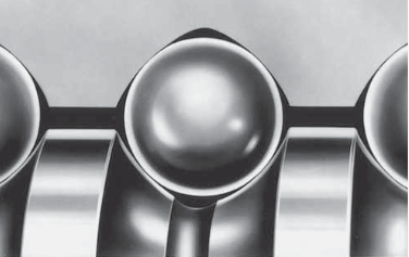

Насколько я понимаю преднатяг Z формируется сдвинутыми прям внутри гайки канавкками, т.е. фактически это двойная гайка ?
Нет. там "Oversize Ball Preload" (четырехточечная схема):
preload type1.png (4276 просмотров) <a class='original' href='./download/file.php?id=57783&mode=view' target=_blank>Загрузить оригинал (93.38 КБ)</a>
Все шарики слегка большего диаметра чем "посадочные места".

Что такое preload N = 58.8 ? Гайка "растянута" в стороны с силой 5.8кг ?
Да, хотя направление этой силы мне не совсем понятно. На вских картинках в мануалах разные производители обычно рисуют картинки, где preload force направлена "вдоль" оси:
preloading types.png (4276 просмотров) <a class='original' href='./download/file.php?id=57773&mode=view' target=_blank>Загрузить оригинал (56.27 КБ)</a>
а также даны одинаковые рекомендании по выбору значения преднатяга от нагрузки. Хотя интуитивно кажется, что сила действующая на шарики в точках соприкосновения зависит от положения этих точек - углов и констукции, и сила растяжки гайки не является первичной.
