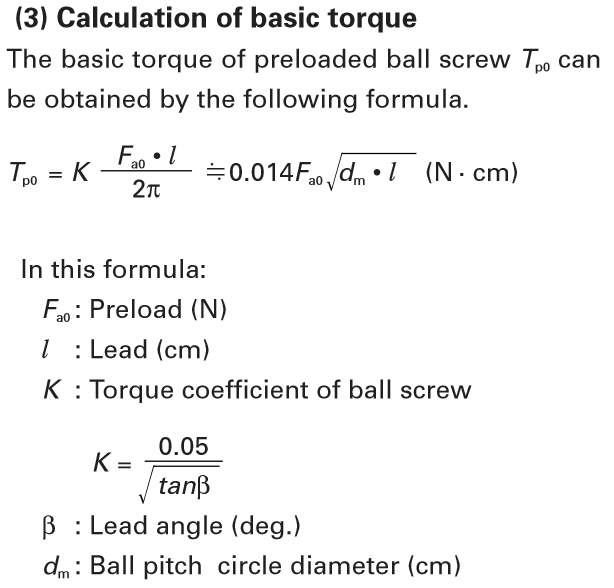

И главное, что такое Dynamic friction torque ?
Скопирую из мануала:
When a ball screw is moving, two types of torque generate: the dynamic friction torque due to preload and the friction torque associated with ball recirculation. JIS B1192 sets the standard of dynamic friction torque due to preload, which is the total of these two torque types.
Фактически это "момент сопротивления" движению гайки, вызванный преднатягом как таковым и системой возврата шариков. В идеале этот момент сопротивления должен быть постоянным, но фактически таковым не является, в частности, страгивание с места требует приложения большего усилия, чем движение с некоторой постоянной скоростью, также зависит от равномерности и типа смазки, температуры, точности винта (прослеживается корелляция между классами точности, lead variation и пр.) и других факторов.
preloaded drag torque.png (4059 просмотров) <a class='original' href='./download/file.php?id=57774&mode=view' target=_blank>Загрузить оригинал (41.88 КБ)</a>
Так же он косвенно зависит от скорости вращения (здесь подробнее - http://stc.fs.cvut.cz/pdf11/1100018-1.pdf).
Стандарт JIS B1192 (которому заявляют соответствие все нормальные производители) накладывает ограничения на допустимые отклонения момента сопротивления относительно некоторой расчетной базовой величины, а также определяет методы измерения.
Для расчета этой базовой величины NSK предлагает следующую формулу:
torque calculation.png (4059 просмотров) <a class='original' href='./download/file.php?id=57775&mode=view' target=_blank>Загрузить оригинал (31.24 КБ)</a>
Если почтитать по ней данные вышеупомянутой ШВП, то результат будет приблизительно равен 0.37 Н * см. Но это значение выходит за пределы, оговариваемые в стандарте (для допустимых отклонений), и в этом случае производитель вправе сам устанавливать диапазон, в частности в мануале присутствует такой комментарий:
"NSK independently sets torque standards which are under 20 N*cm"
Но все равно диапазон 0.1-2.4 N * cm выглядит подозрительно, т.к. даже в самом худшем случае (для величин определенных в стандарте) отклонение не должно выходить за рамки +-65% относительно базовой величины (+ одним из недостатков преднатяга с помощью "Oversize Ball Preload" является как раз высокие девиации момента сопротивления)
