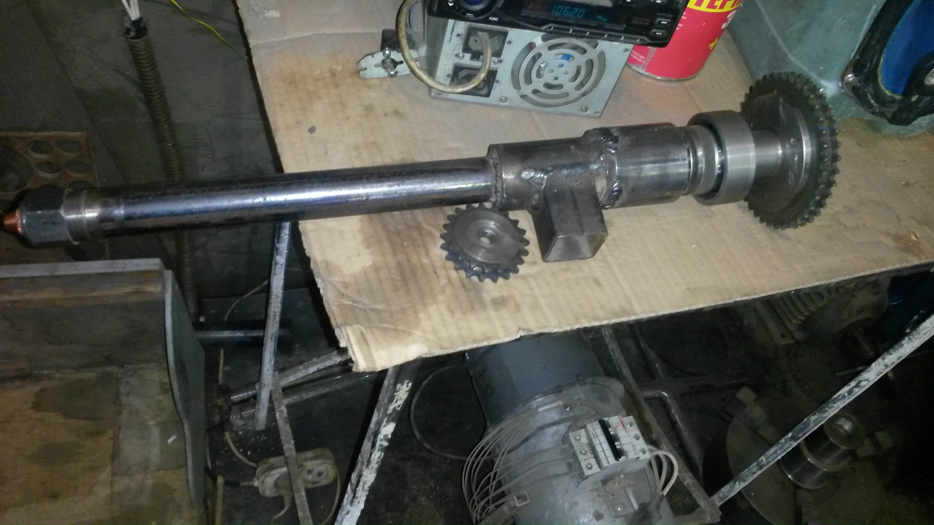

Сегодня выточил и почти собрал Экструдер для производства нити 1.75 мм .
Что то будет типа этого -

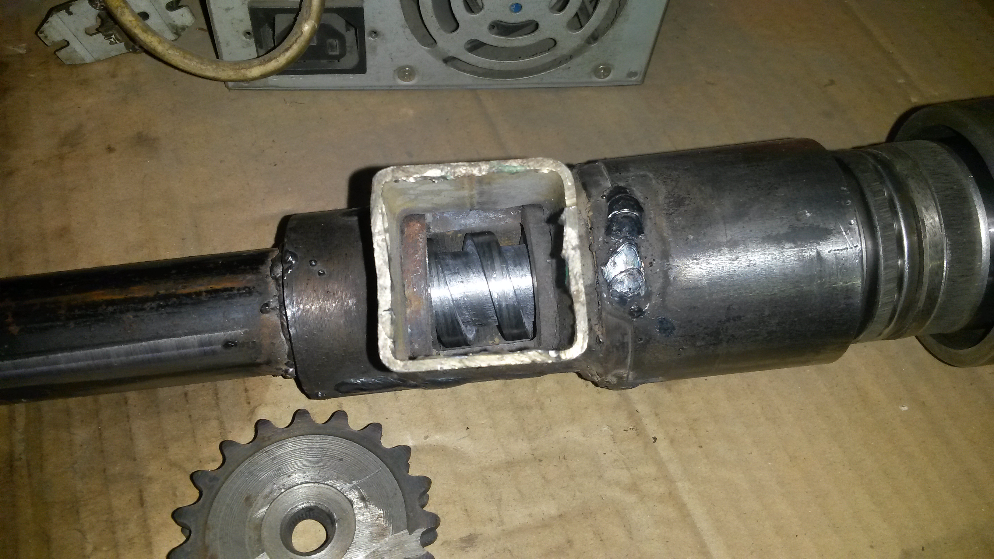

Не грязновато там где шнек крутится? Мусор в нити совсем не нужен, сопло забиватся будет. Туда бы трубку из нержавейки например.

просто ещё все без финишной обработки

Ясно. Просто показалось что все уже заварено. А греть чем будешь?

Греть буду или тэном ЭНГЛУ или керамический сделаю . Пока надо всё в кучу собрать и привод приладить .
Re: Экструдер для нити для 3Dпринтера
balomut, шнек сам точил? Не стал использовать сверла от перфоратора :)

парни я собираю экструдеры 7 лет( ссылка в подписи ) уже и сверла испытывал тоже для ручного сварочного экструдера - так вот скажу сразу что равномерного потока и хорошего перемешивания материала на них не выйдет.

balomut писал(а):так вот скажу сразу что равномерного потока и хорошего перемешивания материала на них не выйдет.
шнек конусный? с переменным шагом?

aftaev писал(а):шнек конусный? с переменным шагом?
Шаг 12мм простой но с уменьшением глубины к выходу .

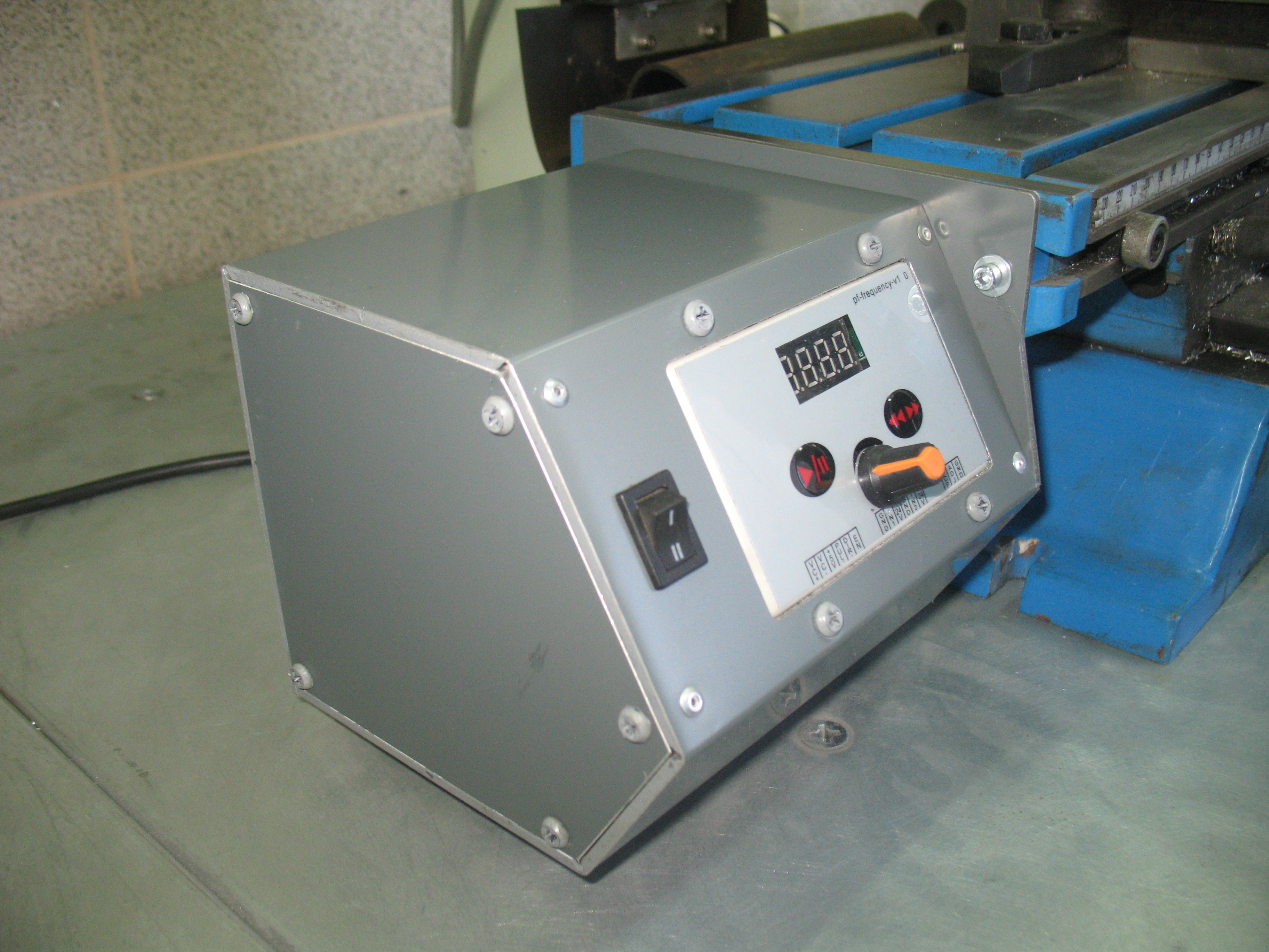

balomut писал(а):Не у кого нет идеи как воплотить ручное управление шаговым мотором с индикацией оборотов или шагов ?
Я себе на фрезерный на автоподачу ставил вот такой:
http://ru.aliexpress.com/item/NEW-Stepp ... 55109.html
Фрезер малый 050.jpg (6837 просмотров) <a class='original' href='./download/file.php?id=57580&mode=view' target=_blank>Загрузить оригинал (4.42 МБ)</a>
Работает отлично. Есть реверс и возможность подключения концевиков.
