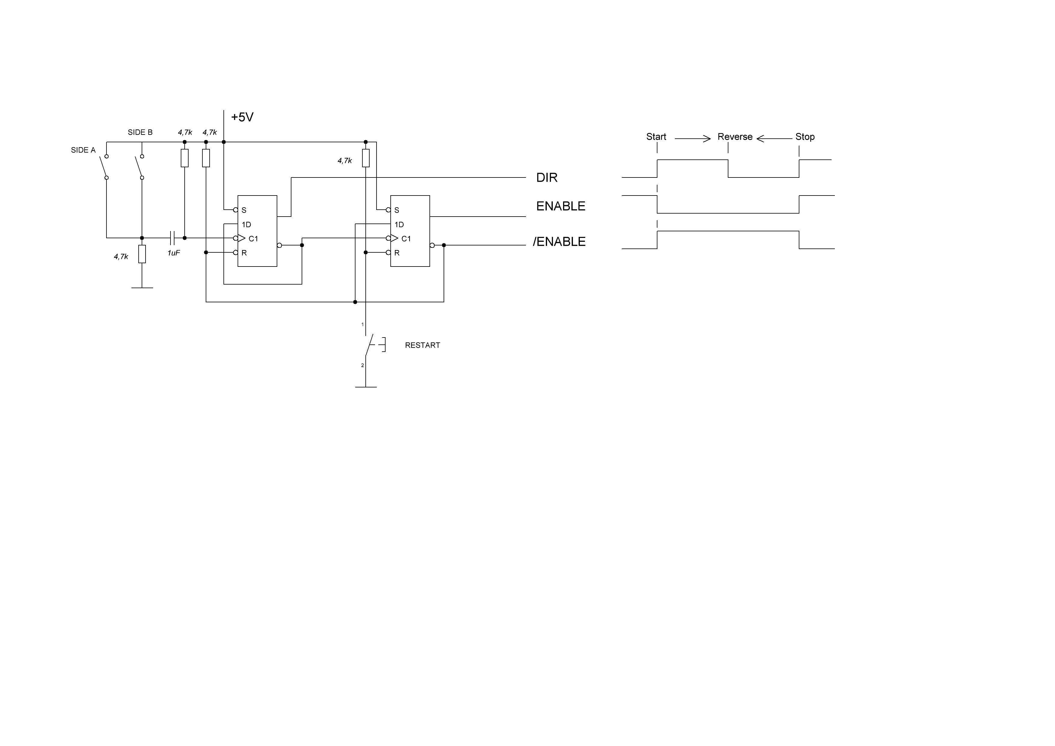

Планируется подключение на одну ось двух нормально-разомкнутых концевиков.
Думаю брать у пурелоджиков PLL02-14 http://purelogic.ru/shop/elektromehanic ... ndartnye1/
но пока до конца не определился.
Схема там получается не совсем ЧПУшная, т.к. будет куплен генератор импульсов http://duxe.ru/product_info.php?cPath=3 ... cts_id=497, у которого нормально разомкнутые контакты на включение/выключение и на реверс.
Рабочий цикл предполагается простой, как бревно:
1. Оператор жмет на простую кнопку и замыкает контакт включения/выключения генератора.
2. Каретка проезжает до конца оси, где срабатывает концевик и замыкается контакт реверса генератора.
3. Каретка возвращается к началу оси, где срабатывает второй концевик и замыкается контакт включения/выключения генератора.
Непонятны следующие моменты:
1. Время нахождения каретки в зоне концевика может быть длиннее, чем надо, и контакты генератора начнут "шуметь" или "дребезжать", как это правильно назвать... как этого избежать, пока непонятно.
2. Возможно, необходимо будет включение сразу и старта, и реверса, т.к. генератор остается включен в сеть и может помнить направление. Как сделать такую логику подключения, чтоб всегда включалось движение только в одну сторону, пока непонятно. Возможно, придется второй концевик держать все время в зоне старта каретки, и он все это время, пока каретка не отъедет, будет замкнутым.
Посоветуйте, как все это правильно подключить

Можно на триггерах сделать, заодно решится проблема дребезга. Но, думаю, по хорошему нужно делать паузу перед реверсом, а еще лучше делать разгон и торможение.
На микроконтроллере решается довольно просто и генератор, и логика реверса с разгоном/торможением

sas_75
Сообщения: 432
Репутация: 115
Откуда: Владивосток
Re: Посоветуйте по подключению генератора и концевиков
Сообщение sas_75 »
В самом простом варианте (без разгонов/торможений) я вижу это как-то так:
11.JPG (2596 просмотров) <a class='original' href='./download/file.php?id=57445&mode=view' target=_blank>Загрузить оригинал (208.02 КБ)</a>
pant-79
Сообщения: 234
Зарегистрирован: 21 авг 2015, 11:38
Сообщение pant-79 »
Это вы уже, по моему, самостоятельный контроллер придумываете.
А там же уже готовое решение есть, знай только импульсы на него вовремя подавай.
Мне эти импульсы пока видятся так:
Если не ошибаюсь, так можно заставить генератор правильно работать. (2582 просмотра) <a class='original' href='./download/file.php?id=57478&mode=view' target=_blank>Загрузить оригинал (29.67 КБ)</a>
