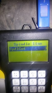

Вот эту функцию я сбил первой ,подумал что это время разгона шпинделя 3

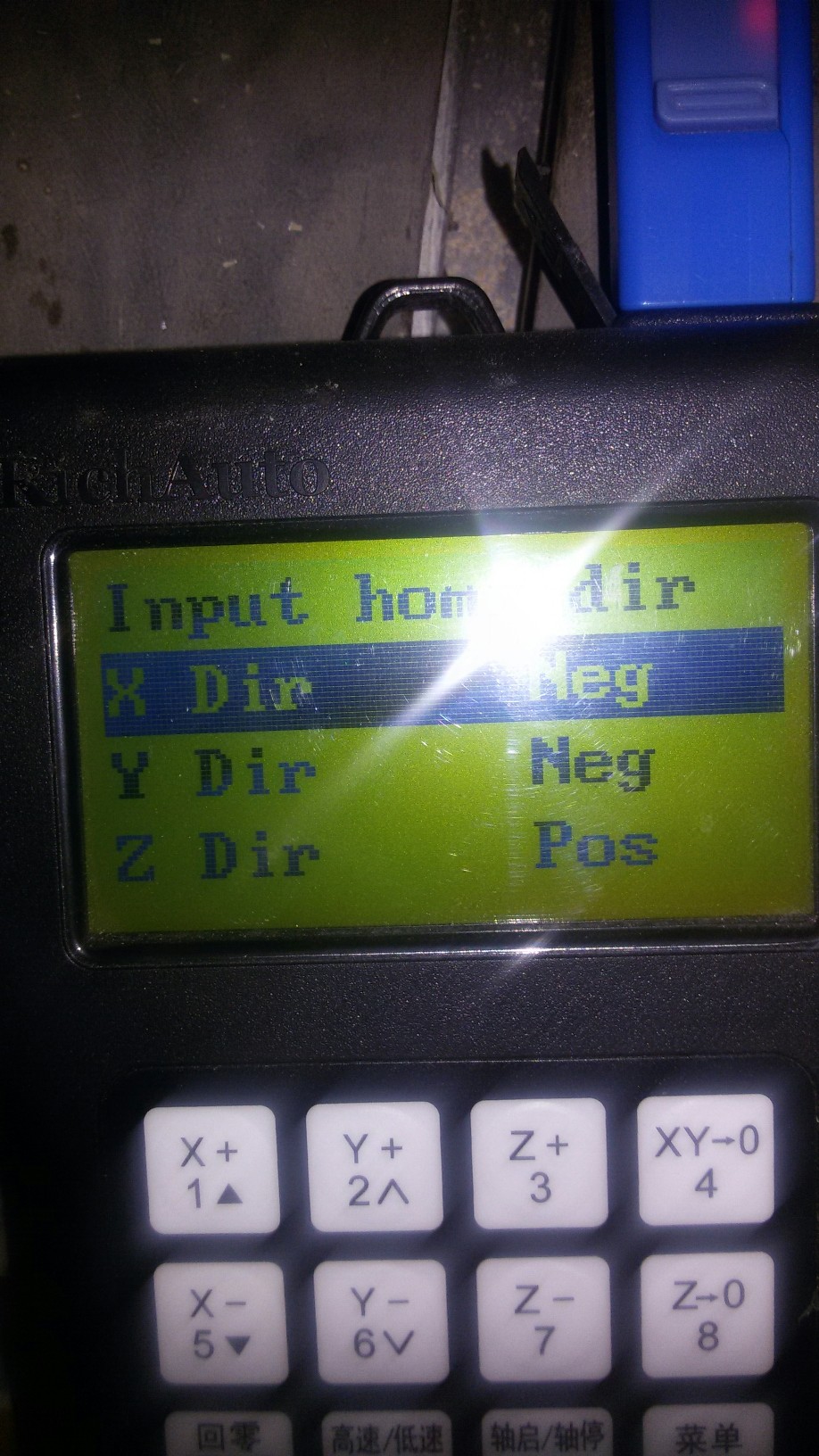

dima7411 писал(а):
Алексей74 писал(а): по Z стоит не -DIR а другое значени
А какое?
Встречал в настройках 3 направления движения по оси:
1. Стрелками на панели. (Key direction)
2. В сторону датчиков Home. (Home direction)
3. Ну и типа рабочий ход (пока писал, забыл), что-то типа (Axis direction)
Они НЕ ВЗАИМОСВЯЗАНЫ !

20150827_164012.jpg (5654 просмотра) <a class='original' href='./download/file.php?id=56844&mode=view' target=_blank>Загрузить оригинал (376.58 КБ)</a>

Из видео я понял только, что масштаб неимоверно вырос, верно? Похоже копать надо в сторону кол-ва шагов на 1 оборот мотора. Это у нас в меню MACHINE SETUP -> PULSE EQUIVE. Можете сфоткать чё в этом пункте показывает?
Кстати, за время разгона шпинделя косвенно отвечает пункт MACHINE SETUP -> SPINDLE DELAY. Только это не время разгона шпинделя, а пауза в милисекундах, которую будет ждать пульт прежде чем начнёт выполнение УП. У меня там было секунд 8, чтобы шпиндель успел набрать обороты.
Поясню что такое SpdlCnt. Spindle Line Count (SpdlCnt) - это кол-во бит в двоичном числе, которое говорит инвертору какой номер скорости использовать для шпинделя. Сами значения скоростей вбиты в настройках инвертора под номерами. Пульт лишь говорит инвертору номер нужной скорости в виде двоичного числа. Это называется дискретным управлением. У инвертора есть два популярных способа дискретного управления - 4-х скоростное (SpdlCnt=2, т.е 22 = 4) и 8-ми скоростное (SpdlCnt=3, т.е. 23 = 8). У меня к примеру было 8-ми скоростное (SpdlCnt=3) и для моего шпинделя в 24000 об/мин эти 8 скоростей в инверторе были выставлены так - 3000, 6000, 9000, 12000, 15000, 18000, 21000, 24000 об/мин. Пульт лишь переключал их с помощью этого двоичного числа, т.е. 000 - первая скорость, 001 - вторая, 011 - третья, 111 - четвёртая, 010 - пятая, и т.д. В каждом станке могут быть разные значения. Их кстати, тоже можно поменять в пульте.

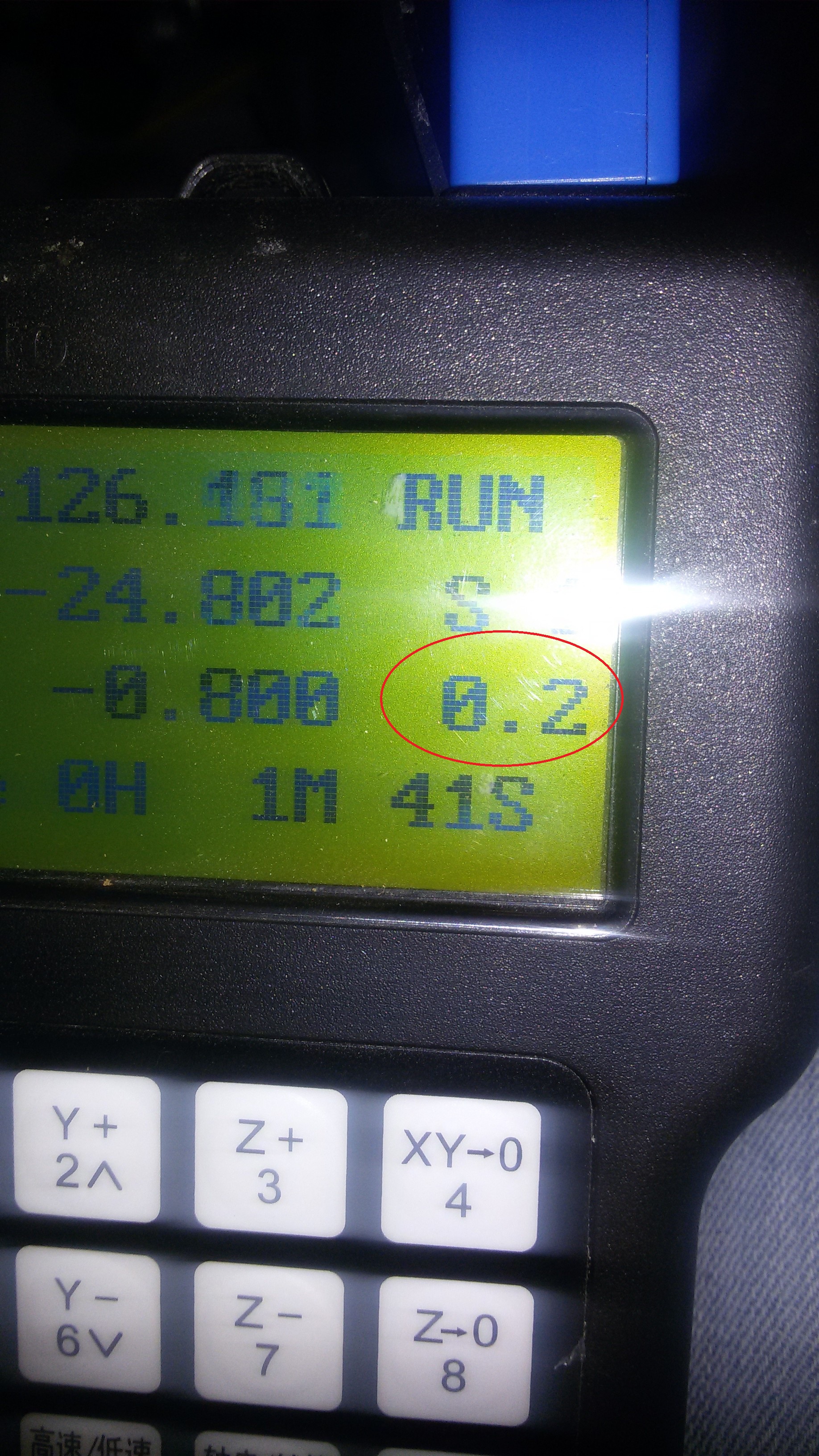

Фух...вроде победил с помощью китайских друзей и Вас.Сразу сохранил прошивку на ПК.Почему она со станком не идёт?
Только такое впечатление что станок как то под нагрузкой работает.Допустим автомобиль едет 20км/ч на 1передаче на пол.газа -на двигатель одна нагрузка.А если он едет 20км/ч на 2передаче и газ почти не нажат-это уже другая нагрузка,хотя в обоих случаях авто едет 20км/ч.Вот у меня такое впечатление ,что мой станок работает как авто на 2 передаче.На видео слышно как урчат реечная передача .http://youtu.be/pweUTSozSgk.
Не пойму чем отличается work speed от той скорости что на фото?
Не разобрался как с компа через Mach3 управлять станком.Подключил через USB к пульту запустил прогу и не чего)) так можно или надо LPT порт?
20150828_184840.jpg (5538 просмотров) <a class='original' href='./download/file.php?id=56939&mode=view' target=_blank>Загрузить оригинал (1.79 МБ)</a>
Re: Сброс на заводские настройки. RZNC-0501
Никаких Mach3, только управление с пульта. Я помню в начале тоже задавался такой идеей. Все-таки управление с компа имеет свои плюсы. Но сие невозможно с этим пультом и его платой развязки.
0.2 на фотке означает 20% от рабочей подачи, для нормальной работы должно быть, стессна, 1.0 - т.е. 100%. Возможно, это и есть ваша 2-я передача. Во время выполнения УП этот коэффициент скорости подачи можно менять кнопками Y+ и Y- (подробнее в инструкции).
С компом всё ясно,а я бук притащил )) думал щя с бука буду управлять.А зачем тогда в пульту есть разъём для USB ? И в документах к станку написано NCstudio иType3 :wik:
На видео коэффициент стоит 0,1 и как-то станок при передвижении по осям урчит,вот не помню как раньше было. не обращал внимание, может это нормально.
А если коэффициент поднять до 1 ,а рабочую подачу убавить - это не будет 1 передача?

Коэффициент можно всегда ставить = 1 и реальную рабочую подачу. Я всегда так делал, чтобы не запутаться в числах. Но можно применить и другой вариант - коэффициент = 0.5, а рабочую подачу в два раза больше. Тогда во время выполнения УП можно на лету уменьшить или увеличить подачу. А вот первый вариант позволяет только уменьшить.
