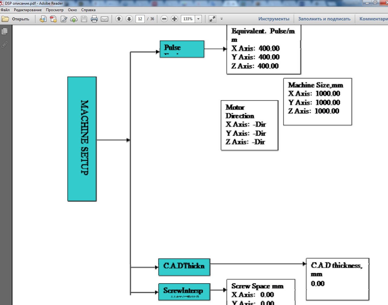

Вот смотрю инструкцию у меня точно по Z стоит не -DIR а другое значение
Не могу понять ,что такое LINEAR ACCELERATION что то станок рывком начинает движение,или мне кажется.Не этот параметр отвечает за это?
3.4.8 RESTORE DATA. Загружает настройки контроллера из внутренней памяти. -это как понять ?

Алексей74 писал(а): по Z стоит не -DIR а другое значени
А какое?
Встречал в настройках 3 направления движения по оси:
1. Стрелками на панели. (Key direction)
2. В сторону датчиков Home. (Home direction)
3. Ну и типа рабочий ход (пока писал, забыл), что-то типа (Axis direction)
Они НЕ ВЗАИМОСВЯЗАНЫ !
Алексей74 писал(а):LINEAR ACCELERATION
Поставь значение в 5-10 раз меньше, думаю будет лучше...
Да и Гуглус пока не запретили: https://www.google.ru/?gws_rd=ssl#newwi ... 0%BE%D0%B4
Re: Сброс на заводские настройки. RZNC-0501
Алексей74 писал(а):Вот смотрю инструкцию у меня точно по Z стоит не -DIR а другое значение
Может стоять и +Dir это определяет в каку сторону едит ось. Если нажимаешь на пульте Z+, а едит в Z- вот тогда стоит это менять. На твоей картинке просто пример меню.
Алексей74 писал(а):Не могу понять ,что такое LINEAR ACCELERATION что то станок рывком начинает движение,или мне кажется.Не этот параметр отвечает за это?
Разгон/торможение оси.

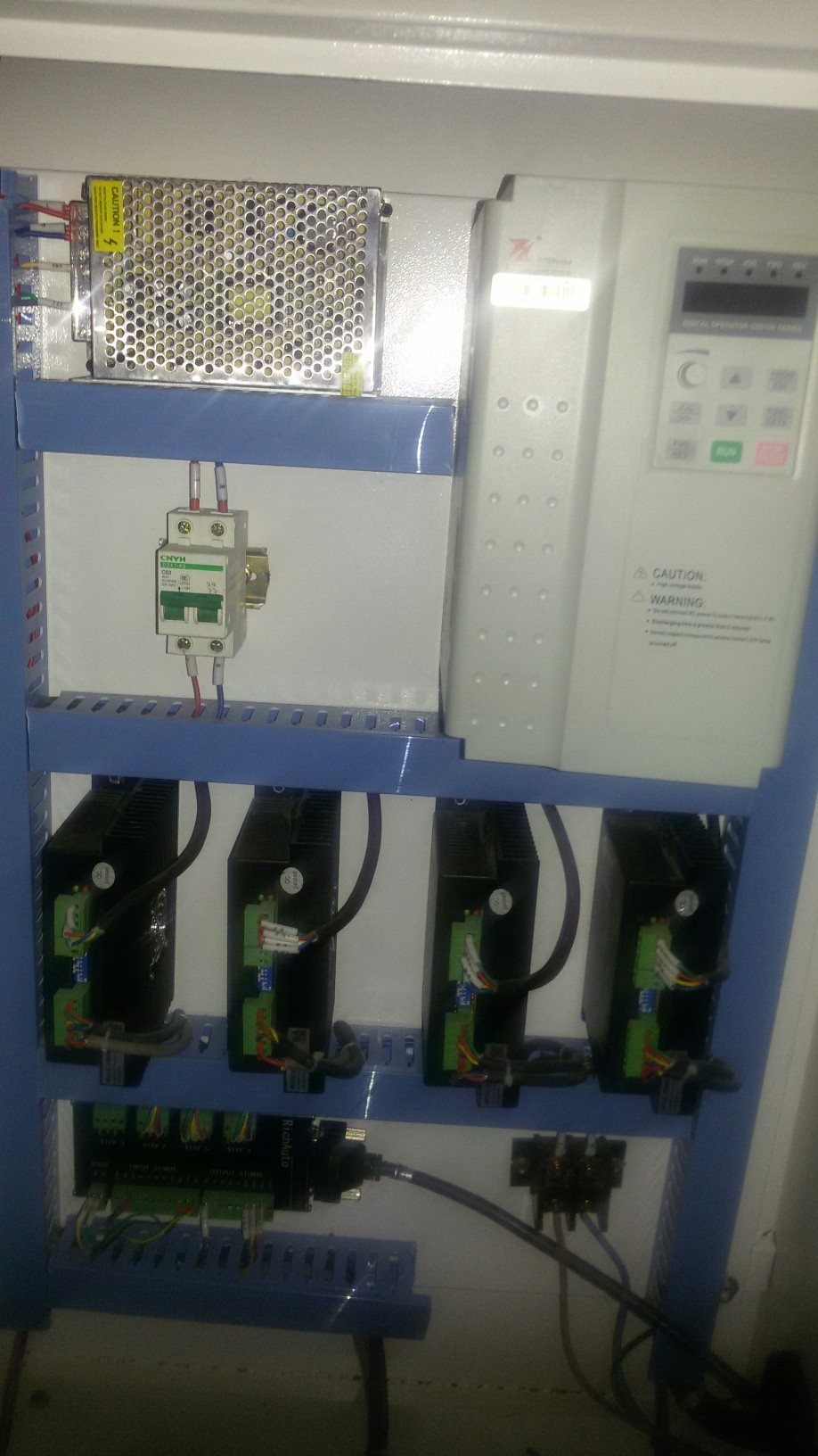

Алексей74
Сообщения: 76
Зарегистрирован: 02 май 2015, 06:40
Репутация: 3
Сообщение Алексей74 »
Спасибо большое MX_Master .Но мне кажется все настройки станка в щите управления, вносятся в него через пульт,в зависимости от комплектующих,поправьте если не прав.
20150826_200513.jpg (16892 просмотра) <a class='original' href='./download/file.php?id=56825&sid=b97febe9d3cbccdc767e27e6cbec3767&mode=view' target=_blank>Загрузить оригинал (293.34 КБ)</a>
balomut
Сообщения: 868
Репутация: 267
Откуда: Поланзбург
Сообщение balomut »
ПАмять и проц находится в пульте , а в щите только плата развязки и управления
