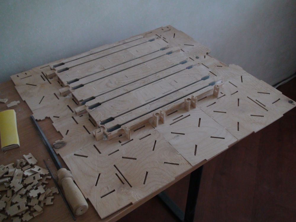

Продолжаю увлекательный процесс допиливания станочка, т.к. место жительства у нас теперь на столе, а не на полу, а прикрученный по-быстрому струбцинами к столу смотрится не совсем по феншую, решил по-быстрому запилить подставочку под него. Но как известно, тщательно спланированный процесс требует в 2 раза больше времени, а не спланированный - в три, а по своему скромному опыту во все 10. Увлекшись процессом конструирования, уже настрогал больше 500 деталей :wtf: , что в несколько раз больше, чем во всем станке. Но этот квест практически закончен, уже все построгал/запилил/покрасил, осталась электрика и прижимы. Вдруг кому будет интересно, немного фото:

Да с размахом деталюшек)))) Для чего так много элементов? Какая-то цель?

AlexNikov писал(а):Да с размахом деталюшек)))) Для чего так много элементов? Какая-то цель?
Ну так получилось :) Можно было бы конечно поменьше, но надо было искать фанерку потолще, да и станочек иметь с рабочим полем побольше, т.к. многие детали, которые можно было сделать целыми пришлось разбивать на части, да и конструктор с меня пока не особо, ну и как обычно хочется впихнуть невпихуемое, началось все просто со столика с т-пазами, а потом еще прижимы, подсветка, датчик длины инструмента - вообщем набежало :)
