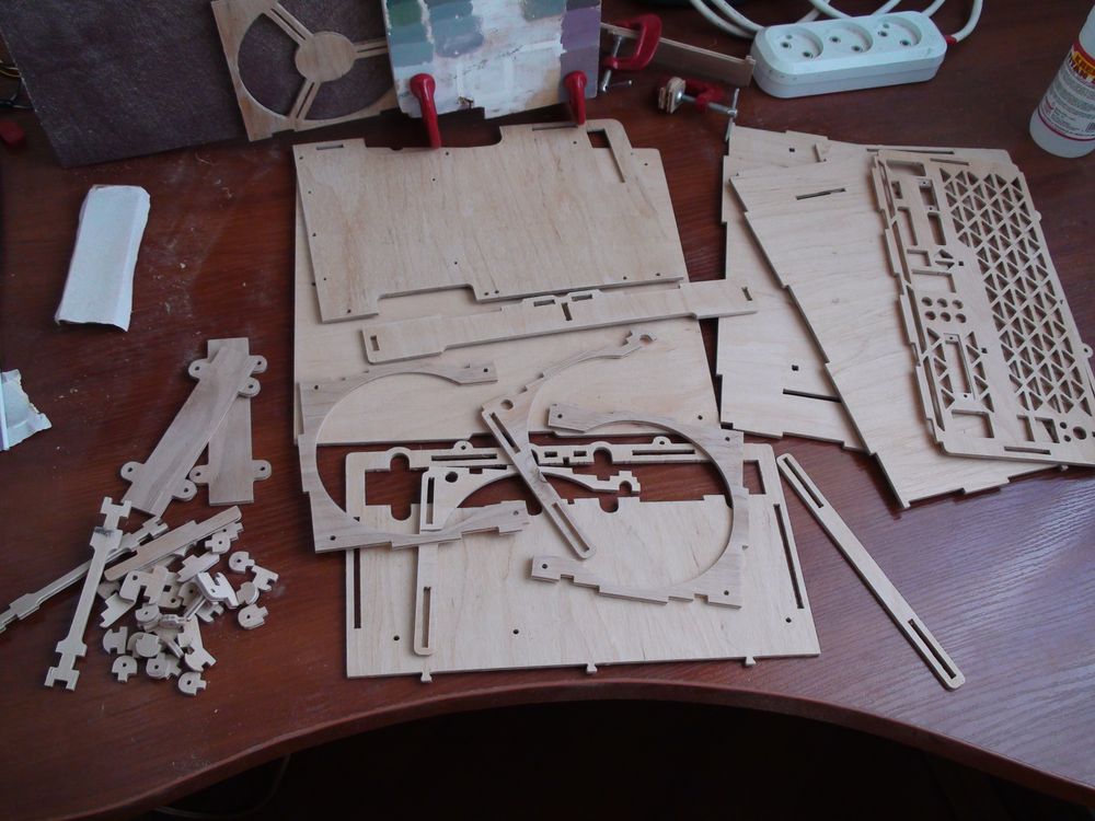

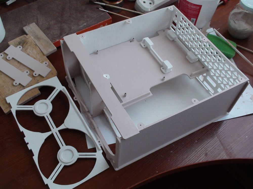

Продолжаю потихоньку ковыряться со станком, первоначальная идея что он будет стоять на полу рядом с основным компом, а сам буду лежать рядом с ним быстро лишила меня энтузиазма на этот счет, путем долгих мысленных усилий было решено обзавестись отдельным рабочим местом, ну чтоб как у людей, ага :) Как раз подвернулся донор на роль управляющего компа, кое-что выбросил из него, кое-что поменял, вроде заработал, сижу смотрю на это гнездо со змеями, понимаю что надо бы запихать все это дело в какую-то корпусяку, но все корпусяки какие-то большие попадаются, а хотелось бы что-то компактное, желательно чтобы под столешницей поместилось, и ногами не сильно задевалось. Долго пытался найти что-то подходящее из готового, но удача не хотела улыбаться. После очередного мозгового штурма было принято волевое решение запилить этот самый корпус, вроде ничего сложного, ну да, пока не начнешь делать :) Вообщем несколько дней рисования в каде, пару-тройку дней на запиливание и еще несколько на склейку/покраску/сборку. Вот что получилось:
DSC02190.JPG (5104 просмотра) <a class='original' href='./download/file.php?id=55703&mode=view' target=_blank>Загрузить оригинал (119.91 КБ)</a>

Mr. Mass писал(а): повторить без нужных железок внутри не получится, там все заточено под определенную комплектуху,
Если глаза не врут - мамка mATX(ASUS P5QL-CM) - переделать "задник" не проблема. Главное чтоб крепёж был стандартным.
БП, судя по размерам - обычный АТХ без железки и вентилятора. ХДД ноутбучный с такими-же стандартными отверстиями крепежа.
Общем - стандартный "микроАТХ" корпус под небольшой медиацентр.
С небольшой доработкой(приподнять нишу с БП) можно будет даже низкопрофильную видяху поставить.

Вообщем выкладываю раскладку деталек для корпуса, может кому и пригодится. Все сделано из фанеры 4мм, отверстия под материнку не показывал, т.к. ошибся немного с ними, но их легко сделать по месту.
cnc_case_cut1.dxf
(248.19 КБ) 1073 скачивания

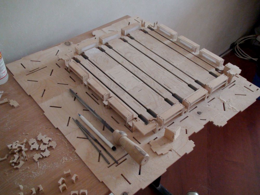

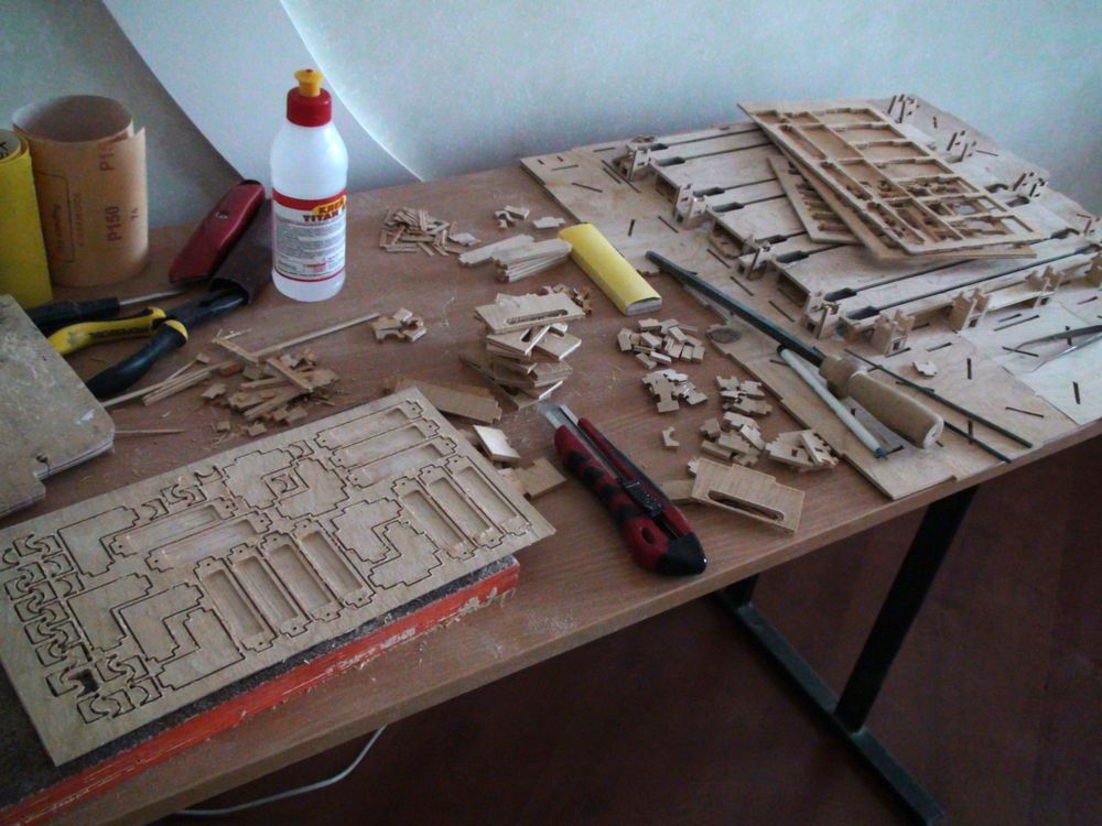

Продолжаю увлекательный процесс допиливания станочка, т.к. место жительства у нас теперь на столе, а не на полу, а прикрученный по-быстрому струбцинами к столу смотрится не совсем по феншую, решил по-быстрому запилить подставочку под него. Но как известно, тщательно спланированный процесс требует в 2 раза больше времени, а не спланированный - в три, а по своему скромному опыту во все 10. Увлекшись процессом конструирования, уже настрогал больше 500 деталей :wtf: , что в несколько раз больше, чем во всем станке. Но этот квест практически закончен, уже все построгал/запилил/покрасил, осталась электрика и прижимы. Вдруг кому будет интересно, немного фото:
DSC02069.JPG (4789 просмотров) <a class='original' href='./download/file.php?id=56774&mode=view' target=_blank>Загрузить оригинал (101.15 КБ)</a>
DSC02071.JPG (4789 просмотров) <a class='original' href='./download/file.php?id=56775&mode=view' target=_blank>Загрузить оригинал (102.12 КБ)</a>

Да с размахом деталюшек)))) Для чего так много элементов? Какая-то цель?
Re: Настольный станочек из подножных материалов
Mr. Mass писал(а):Немного повозился со станочком, настроил датчики, лимиты, моторы, по скорости ось с 2-я двигателями уперлась в частоту 35кГц, получилось 1640мм/мин, самая медленная оказалась ось зед, но там самый мелкий двигатель. Водрузил все на стол, конечно намного удобнее, стало что-то видно, а не только на ощупь все делать. Ну и запилил небольшое видео, пока в обычном качестве, ХД говорят что "скоро", проверим.
А насколько удобно, потом от стружки чистить, такую конструкцию?

AlexNikov писал(а):Да с размахом деталюшек)))) Для чего так много элементов? Какая-то цель?
Ну так получилось :) Можно было бы конечно поменьше, но надо было искать фанерку потолще, да и станочек иметь с рабочим полем побольше, т.к. многие детали, которые можно было сделать целыми пришлось разбивать на части, да и конструктор с меня пока не особо, ну и как обычно хочется впихнуть невпихуемое, началось все просто со столика с т-пазами, а потом еще прижимы, подсветка, датчик длины инструмента - вообщем набежало :)
selenur писал(а):А насколько удобно, потом от стружки чистить, такую конструкцию?
Без понятия, как все будет собрано вместе, проверим :) Пока надеюсь что пылесос справится ;)

На фото увидел бутылочку с клеем. Этим склеиваешь детальки? Как в сравнении с ПВА?

ultrus писал(а):На фото увидел бутылочку с клеем. Этим склеиваешь детальки? Как в сравнении с ПВА?
По сравнению с обычным строительным ПВА намного лучше, хорошо заполняет мелкие щели, прозрачный, после склейки его не видно, при попытке разобрать склееное - рвется по волокнам.

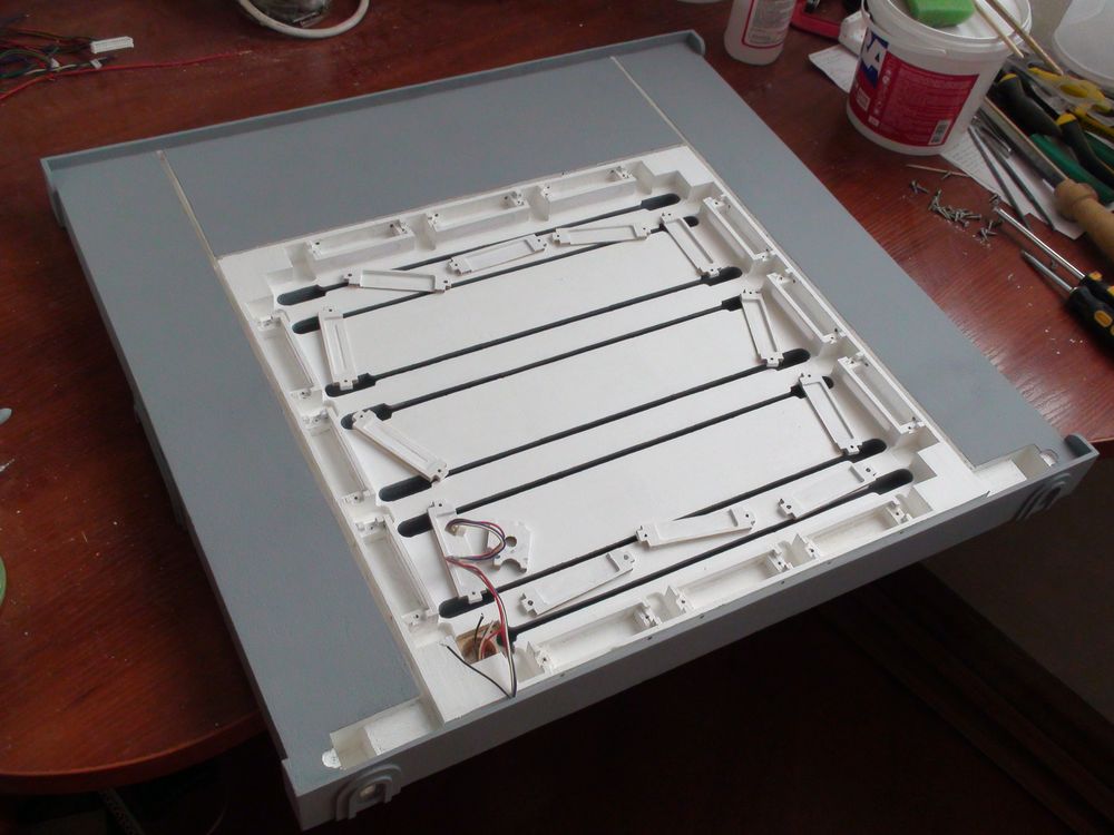

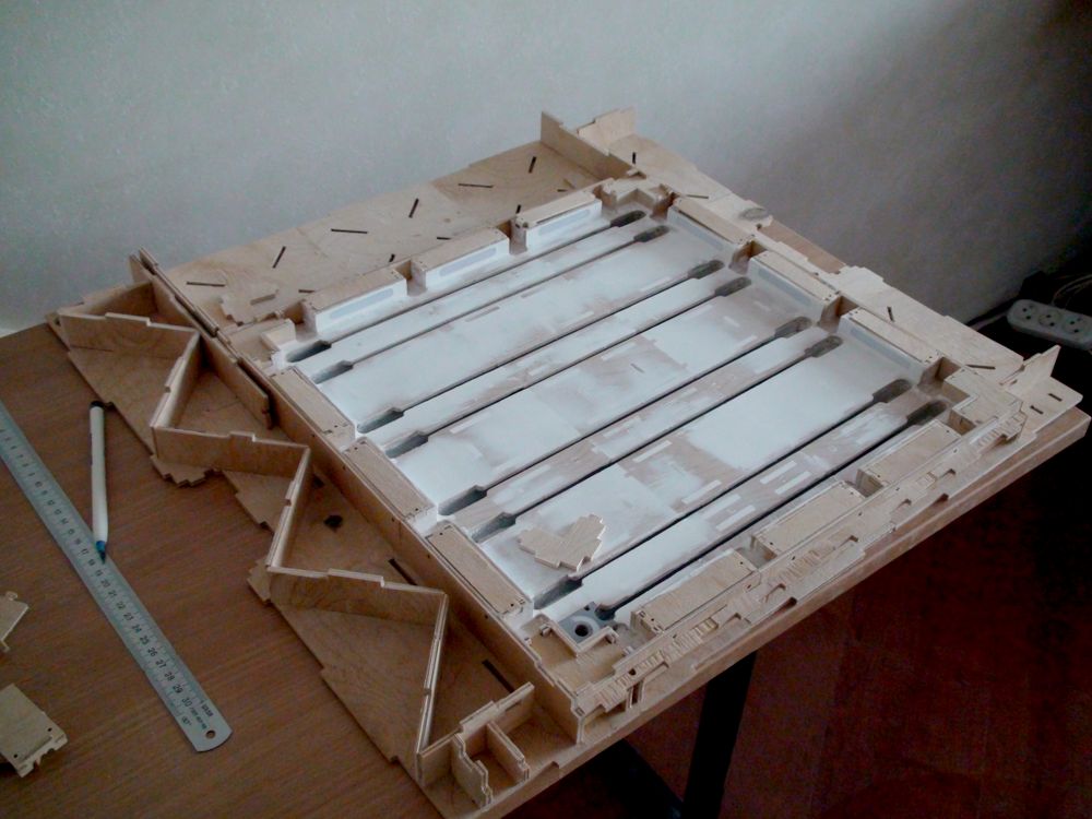

Пришлось заниматься вынужненным апгрейдом, т.к. шпильки что-то быстро закончились, всего-то несколько ведер стружки успелось сделать :hehehe: . Поставил трапецию, по две гайки на каждый винт из графитокапролона, стянул между собой для устранения люфта. Конечно с наскока ничего не вышло, пришлось повозиться, вылезла несоосность между винтами и валами, похоже она там всегда была, но со шпилькой как-то все работало, а с трапецией начало клинить. Ну и с гайками, чуть затянешь - клинит, чуть ослабишь - начинается резонанс винта. Вообщем процесс оказался на удивление творческим :hehehe:
Сейчас все собрал, настроил в первом приближении, оказалось что дохловатые высокоомные принтерные движки и копеечные драйвера за 1,5 бакса на что-то способны, при 1/8 шага пропуски начались на 2500мм/мин, установил 1/16, так на много приятнее работают, скорости и ускорения задвинул на максимум, получилось около 2000мм/мин, что для поля в 300х300 вроде как и неплохо. Ну и сделал небольшое скучное видео с тестом скорости, можно смотреть после 2-ой минуты, там уже выходит на максимум.
