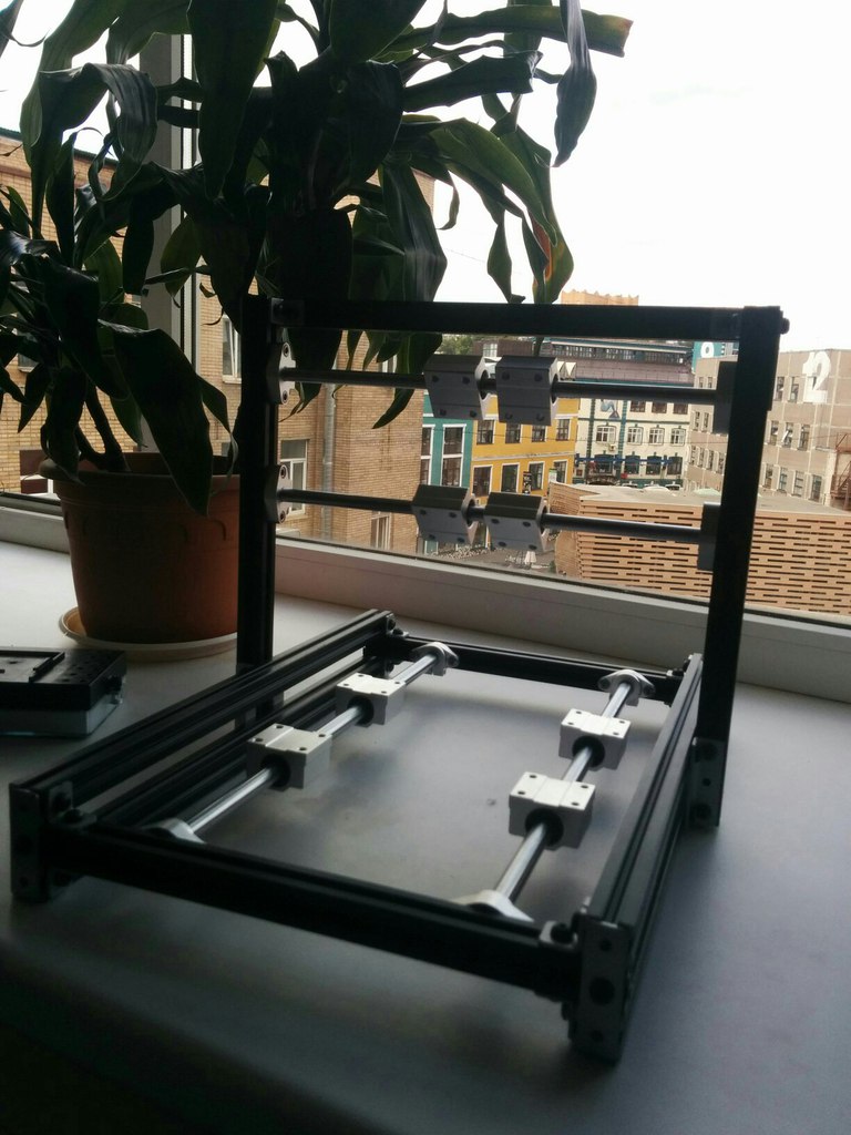

Собрал раму. Всё не так уж и плохо, я ожидал худшего.
gPPoz8RmyP0.jpg (9272 просмотра) <a class='original' href='./download/file.php?id=55598&mode=view' target=_blank>Загрузить оригинал (153.63 КБ)</a>
Раму сворачивает в параллелограмм в плоскости XoY.
Планирую крепить раму на столешницу.
Re: Мини ЧПУ 260х180х100 своими руками
Nonstopich писал(а):Раму сворачивает в параллелограмм в плоскости XoY.
Потому как укосин нет ;)

Пришёл к выводу, что проще будет сделать сквозные отверстия в вершинах прямоугольника рамы и прикрепить через них раму к столешнице. (Посмотрим, может быть, сделаю)
На фото видны, серые пластины закреплённые одним болтом. Эти торцевые крепления решили вопрос "скручивания" (метчиком выполнил резьбу м5 вдоль оси рейки ал. профиля и стянул конструкцию тремя болтами)

Поразительно у автора то, что с черчением как он пишет не очень, поэтому давайте сразу в тридэ напупырим.
Как микроскопом гвозди забивать. Возьмите Компас, отрисуйте все нормально, ИМХО. В трех проекциях.
Если вам не надо обрабатывать металл, нафига такая безумная конструкция, сделайте станок из фанеры, будет дешевле, не менее жестко, если сделать грамотно.
А точность, в любом случае определится винтами и направляющими.

У меня стандартный вопрос, нафига такой высокий портал и почему нижний вал портала еще задран?
Это просто чудовищно снижает жесткость.

AVK74 писал(а):У меня стандартный вопрос, нафига такой высокий портал и почему нижний вал портала еще задран?
Ну что касается вала, я описал мою ошибку. Я неправильно расчертил плашку-X, слишком близко друг к другу разместил каретки для валов.
Исправляю эту ошибку, путём замены этой плашки (пока на фанерный вариант).
А высота портала обусловлена ходом Z и собственно самим патроном (геометрией, если угодно) бор-машинки.
Я, единственное, о чём думал - так это укоротить плашку-Z, на который держится крепления для бор-машинки, что позволит ещё спустить всю конструкцию.
Или я вас неправильно понял? И нужно обрезать стойки портал сверху?

Чем ниже портал тем выше жесткость, чем больше расстояния между каретками тем меньше люфты и тоже больше жесткость. Чем сильнее шпиндель выступает вниз относительно кареток по Z тем меньше жесткость. Все просто.
Нижнюю поперечину портала убрать, на ее место перенести нижний вал, портал усилить сзади цельной пластиной, винт по Y перенести как можно ближе к нижнему валу.

Сегодня удалось доделать плашку оси X и пересобрать станок.
Исправил следующие ошибки:
Валы оси Z теперь закреплены в суппортах
SnUyYOtizCQ.jpg (7937 просмотров) <a class='original' href='./download/file.php?id=81194&mode=view' target=_blank>Загрузить оригинал (198.48 КБ)</a>
Разнес валы относительно трапециевидного винта и установил подшипник для последнего
(тем самым избавился от влияния муфты, которая "пружинила" конструкцию.)
5VfLi8v0pRI.jpg (7937 просмотров) <a class='original' href='./download/file.php?id=81193&mode=view' target=_blank>Загрузить оригинал (147.23 КБ)</a>
Винт относительно нижнего вала переместить не удалось, по причине слишком большого корпуса от подшипника под Винт.
Балку перенёс наверх, т.к. цельного листа для установки пока нет, а это балка хоть как-то сдерживает опоры.
Что ещё приятно, исчезло подклинивание (излишние трение) из-за непараллельности направляющих при движении всей конструкции вдоль оси X.
Очень надеюсь, что это решит проблему пропуска шагов вдоль оси X.
