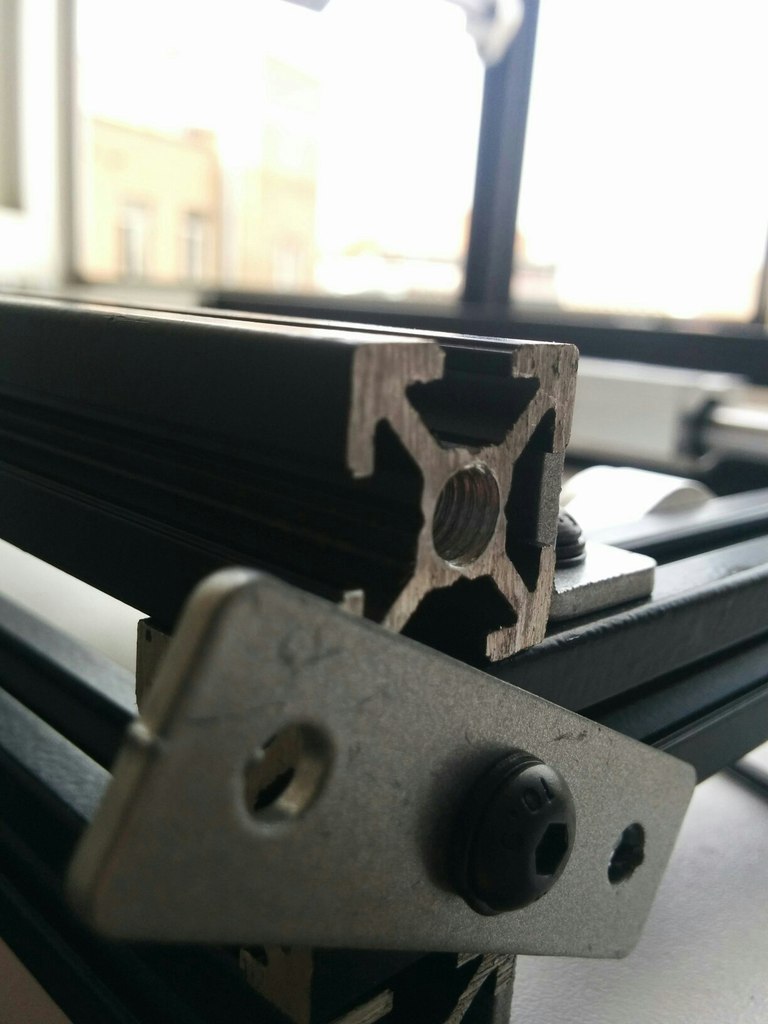

Собрал ещё одну ось.
FXnm75R6b9s.jpg (9019 просмотров) <a class='original' href='./download/file.php?id=56751&mode=view' target=_blank>Загрузить оригинал (131.16 КБ)</a>
Нарезал резьбу в торцевых соединениях.
A8HqEfBA04o.jpg (9019 просмотров) <a class='original' href='./download/file.php?id=56752&mode=view' target=_blank>Загрузить оригинал (82.53 КБ)</a>
И посадил всё на болты М6.
MCqnz2CVzK0.jpg (9019 просмотров) <a class='original' href='./download/file.php?id=56753&mode=view' target=_blank>Загрузить оригинал (87.79 КБ)</a>
Важно отметить, что конструкционный профиль 20х20 собирается на Т-гайках и Т-болтах размером М5.
В торец же, резьба предусмотрена М6.

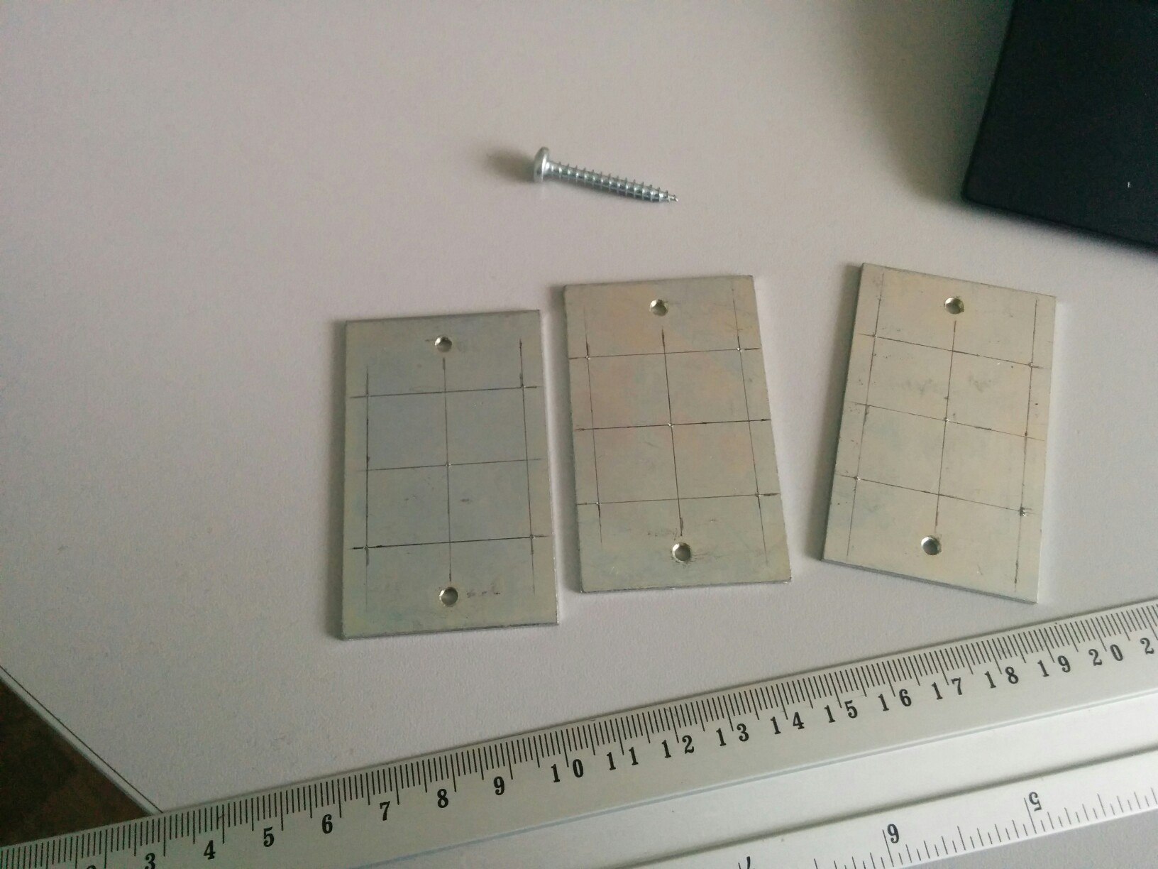

После сборки основного каркаса рамы сделал основную плиту оси X, на которой собственно держится вся механика Оси Z.
Собирал из куска 12мм алюминиевой плиты Д16Т, двух простаков и двух кусков профиля 20х20. Проставки понадобились для того, чтобы при движении каретки оси Z не тёрлись об плиту.
_PsyNoEA4SA.jpg (8226 просмотров) <a class='original' href='./download/file.php?id=80314&mode=view' target=_blank>Загрузить оригинал (341.93 КБ)</a>
NxTpKCk0Yfc.jpg (8226 просмотров) <a class='original' href='./download/file.php?id=80315&mode=view' target=_blank>Загрузить оригинал (396.38 КБ)</a>
pPiGECZiU9U.jpg (8226 просмотров) <a class='original' href='./download/file.php?id=80316&mode=view' target=_blank>Загрузить оригинал (384.67 КБ)</a>
Сверлить профиль в ПАЗ без направляющей и сверлильного станка, то ещё удовольствие я вам должен сказать.

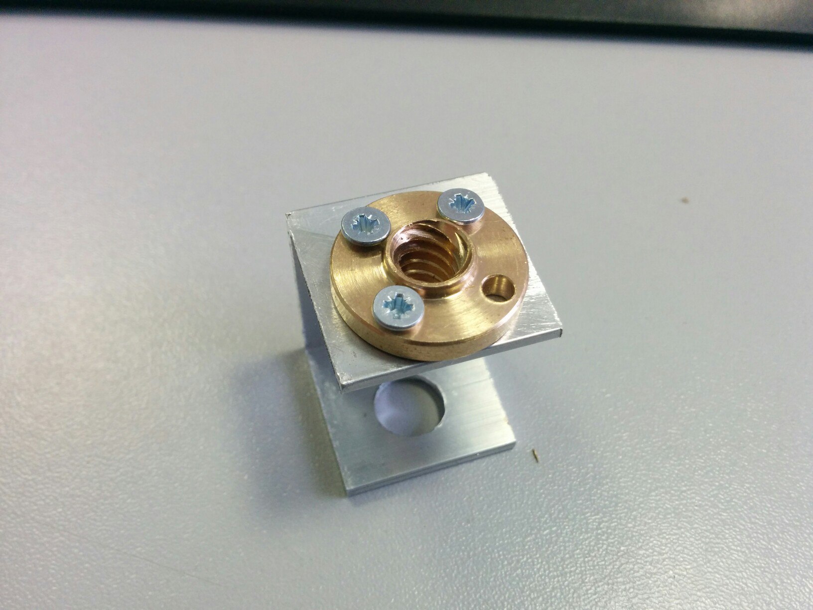

Дальше встал вопрос о креплении ходовой гайки к движущимся плоскостям. На форуме нашёл решение с П-образным профилем. Такая конструкция позволяют прижимать гайки к профилю и выбирать люфт.
GxulM_PRdmA.jpg (8226 просмотров) <a class='original' href='./download/file.php?id=80323&mode=view' target=_blank>Загрузить оригинал (255.64 КБ)</a>
hD5a-vlnVJA.jpg (8226 просмотров) <a class='original' href='./download/file.php?id=80324&mode=view' target=_blank>Загрузить оригинал (229.44 КБ)</a>
0wUZTbRuaHY.jpg (8226 просмотров) <a class='original' href='./download/file.php?id=80322&mode=view' target=_blank>Загрузить оригинал (314.11 КБ)</a>
0c6sgUI24II.jpg (8226 просмотров) <a class='original' href='./download/file.php?id=80321&mode=view' target=_blank>Загрузить оригинал (284.87 КБ)</a>

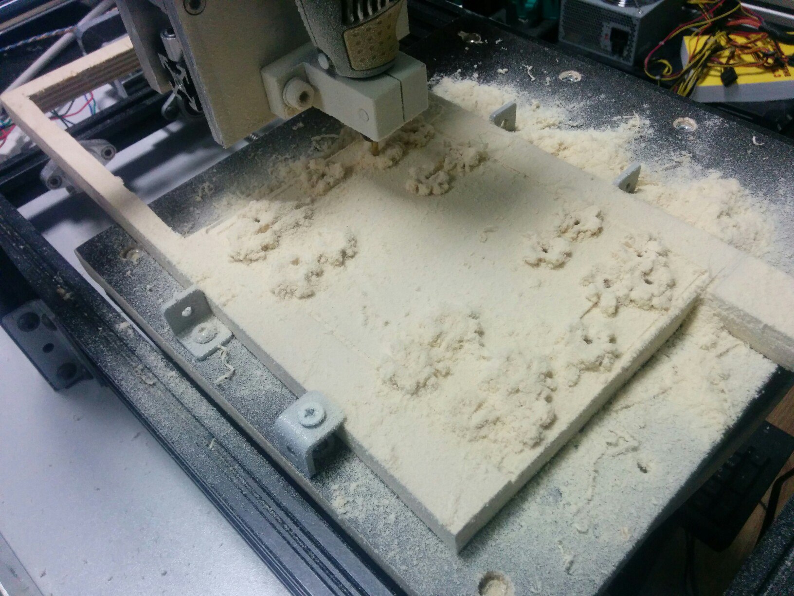

В качестве шпинделя на первое время был установлен Proxxon fbs 240/е.
7RdweAKXrbg.jpg (8096 просмотров) <a class='original' href='./download/file.php?id=81022&mode=view' target=_blank>Загрузить оригинал (335.37 КБ)</a>
Намерен заказать шпиндель в магазинчике Тенгеля.
Электронику для станка я уже обсуждал вот в этой теме.
Пока по качеству к этой электронике претензий нет, но и задачи перед ней особо никакие и не ставились.
Вот крепления, которые изготовили на этом станке
Y1t9pJm_2aA.jpg (8096 просмотров) <a class='original' href='./download/file.php?id=81036&mode=view' target=_blank>Загрузить оригинал (317.6 КБ)</a>
6J01U-6bVIQ.jpg (8096 просмотров) <a class='original' href='./download/file.php?id=81034&mode=view' target=_blank>Загрузить оригинал (278.84 КБ)</a>
А дальше необходима работа над ошибками. Плашка, на которой держится ось X, как я уже писал была неправильно рассчитана.
Нужно изготовить новую.

Сегодня удалось доделать плашку оси X и пересобрать станок.
Исправил следующие ошибки:
Валы оси Z теперь закреплены в суппортах
SnUyYOtizCQ.jpg (7943 просмотра) <a class='original' href='./download/file.php?id=81194&mode=view' target=_blank>Загрузить оригинал (198.48 КБ)</a>
Разнес валы относительно трапециевидного винта и установил подшипник для последнего
(тем самым избавился от влияния муфты, которая "пружинила" конструкцию.)
5VfLi8v0pRI.jpg (7943 просмотра) <a class='original' href='./download/file.php?id=81193&mode=view' target=_blank>Загрузить оригинал (147.23 КБ)</a>
Винт относительно нижнего вала переместить не удалось, по причине слишком большого корпуса от подшипника под Винт.
Балку перенёс наверх, т.к. цельного листа для установки пока нет, а это балка хоть как-то сдерживает опоры.
Что ещё приятно, исчезло подклинивание (излишние трение) из-за непараллельности направляющих при движении всей конструкции вдоль оси X.
Очень надеюсь, что это решит проблему пропуска шагов вдоль оси X.
