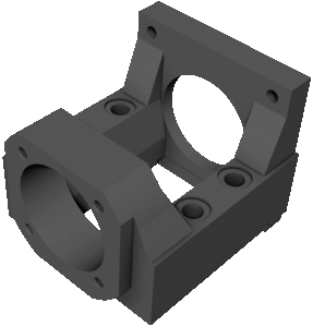

кстати, есть смысл делать закладные элементы под крепление двигателя, винта, подшипников и тд. дабы гармоничная конструкция была.
в каком смысле гармоничная ?
на модели отверстия уже есть, посадки просто будут фрезернуты и отшлифованы, обещают паралельность и плоскость 0,02мм...

к примеру, сразу отлить корпуса подшипников для швп и фланец для крепления двигателя.

Отлить отдельной частью или отлить приливом на детали?

так, чтобы они были одной частью с балкой. фрезернуть в них посадочные под подшипники.
Re: Про жесткость, ребра и ферменные конструкции
А в чем плюсы, кроме жесткости?
Обработка сложнее, исправить геометрию под вопросом если что то накосячат
Сначала найти фрезерный станок куда влезет метровая балка на торец.

skyAlex писал(а):Сначала найти фрезерный станок куда влезет метровая балка на торец.
Зачем? Горизонтальный фрезер поможет.

donvictorio писал(а):к примеру, сразу отлить корпуса подшипников для швп и фланец для крепления двигателя.
ну мне кажется ето лишним :)
достаточно шлифануть пятно конткта, а крепление двигателя будет сразу с опрой швп, типа таких:
Motor Bracket.gif (4838 просмотров) <a class='original' href='./download/file.php?id=56541&sid=e1b029e447fc3690a08c272c35a7ebc7&mode=view' target=_blank>Загрузить оригинал (225.2 КБ)</a>
и как уже заметили, выгоды от етого сомнительные и целом все усложнит.
