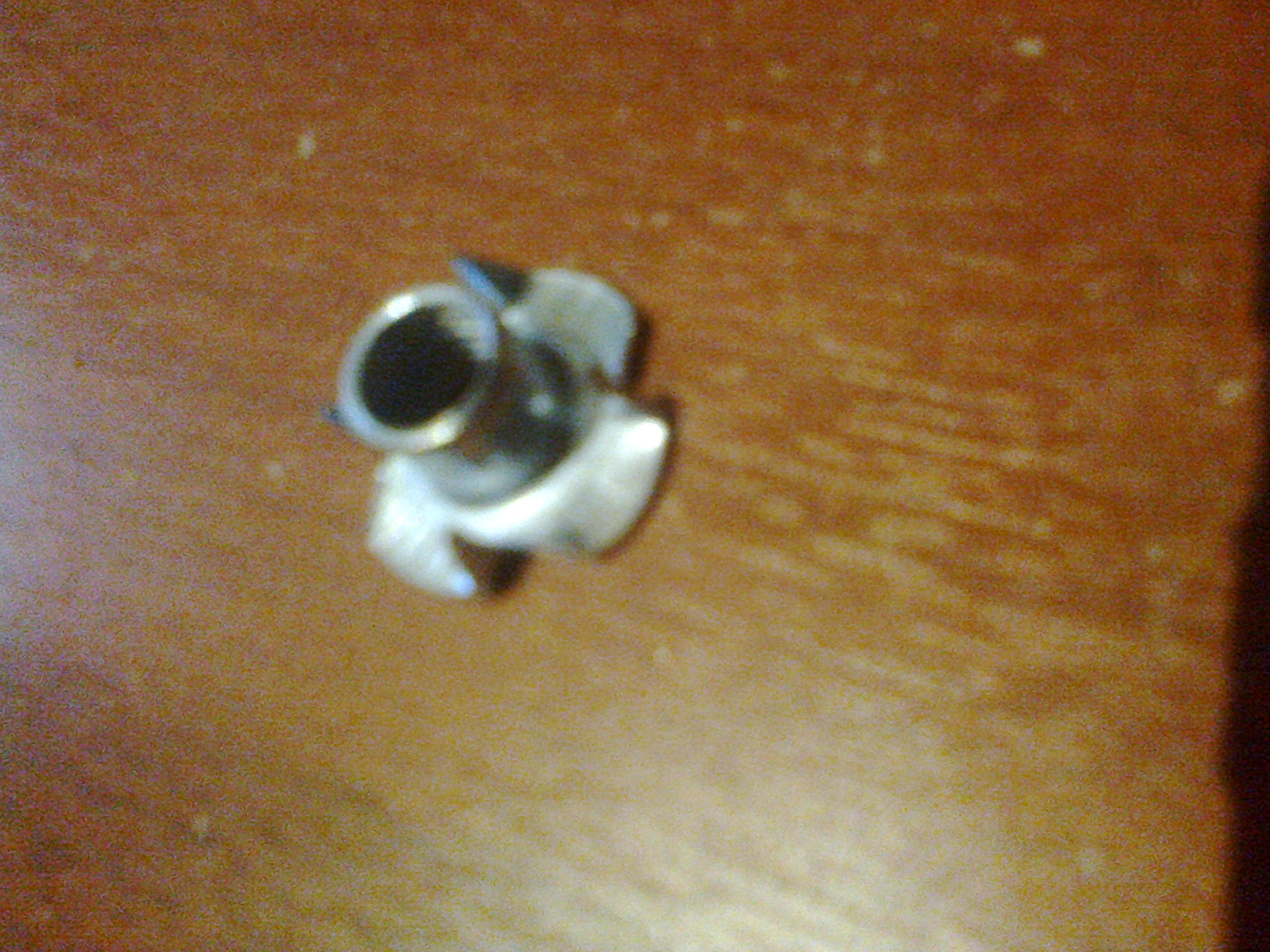

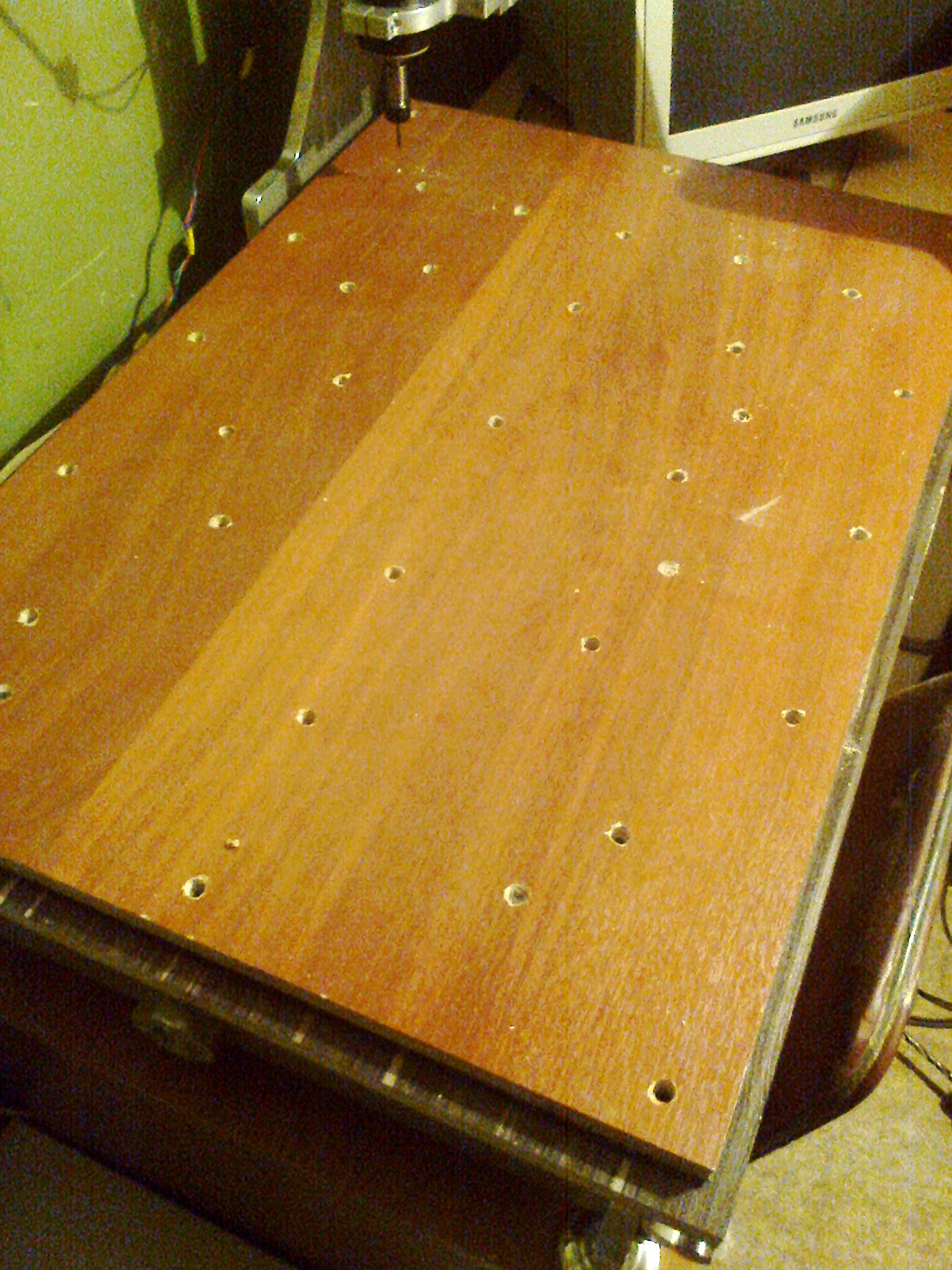

Сегодня привернул стол)
Попросил раскроить два листа ДСП. Один немного больше другого.
Первый лист крепим на станок. Дырявим его, нарезаем резьбу. Привернул на 4 болта.
Выходит так:
20150824-0003.jpeg (4736 просмотров) <a class='original' href='./download/file.php?id=56642&mode=view' target=_blank>Загрузить оригинал (561 КБ)</a>
Дальше покупаем вот такие вот штуковины:
20150824-0002.jpeg (4736 просмотров) <a class='original' href='./download/file.php?id=56641&mode=view' target=_blank>Загрузить оригинал (577.94 КБ)</a>
И со вторым листом делаем нечто подобное:
20150824-0001.jpeg (4736 просмотров) <a class='original' href='./download/file.php?id=56640&mode=view' target=_blank>Загрузить оригинал (553.9 КБ)</a>
В итоге получаем вот такой вот жертвенный стол)
20150824-0004.jpeg (4736 просмотров) <a class='original' href='./download/file.php?id=56643&mode=view' target=_blank>Загрузить оригинал (646.92 КБ)</a>
Два разных куска для того, чтобы сделать бортики, чтобы стружка оставалась на столе. Так задумал :)

Мало гаек. Большой шаг получается - неудобно с маленькими заготовками работать будет.
Дырки вручную насверлены? А почему станку не доверить это дело?
Допустим стружка на столе останется (что мало вероятно), а пыль?
colosimo
Сообщения: 249
Зарегистрирован: 07 окт 2014, 18:40
Репутация: 77
Настоящее имя: владимир
Откуда: Ульяновск
Re: Путь от фанерного к Вектронику А2.
Сообщение colosimo »
igorvpetrov писал(а): Мало гаек. Большой шаг получается - неудобно с маленькими заготовками работать будет.
Мало гаек согласен, но за счет прихватов думаю компенсировать это. Собственно надеясь на это и насверлил всего 27 штук. Всегда можно будет добавать, но думается и этого хватит.
Вручную быстрее вышло) Первый "заплыв корабля" :) будет как раз выпиливание прихватов.
Стружка, пыль...да,пока очередная проблема. Хоть какая-то стружка останется на столе- уже плюс. С пылью пока смерится, больше не как. Сейчас задумываюсь о циклоне, но шум пылесоса меня настораживает. Есть компрессор от холодильника :) тему циклонов пока не изучал.
