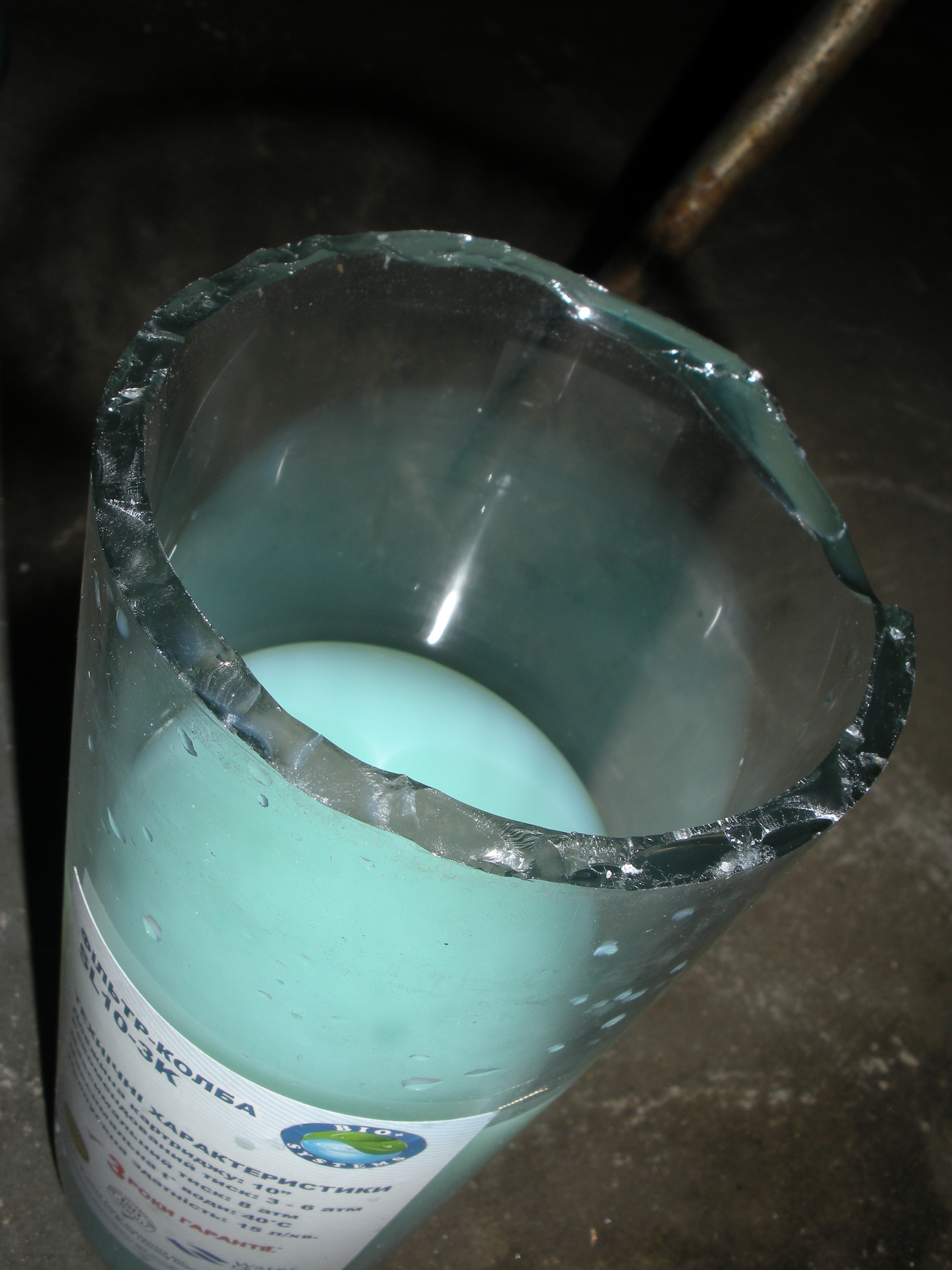

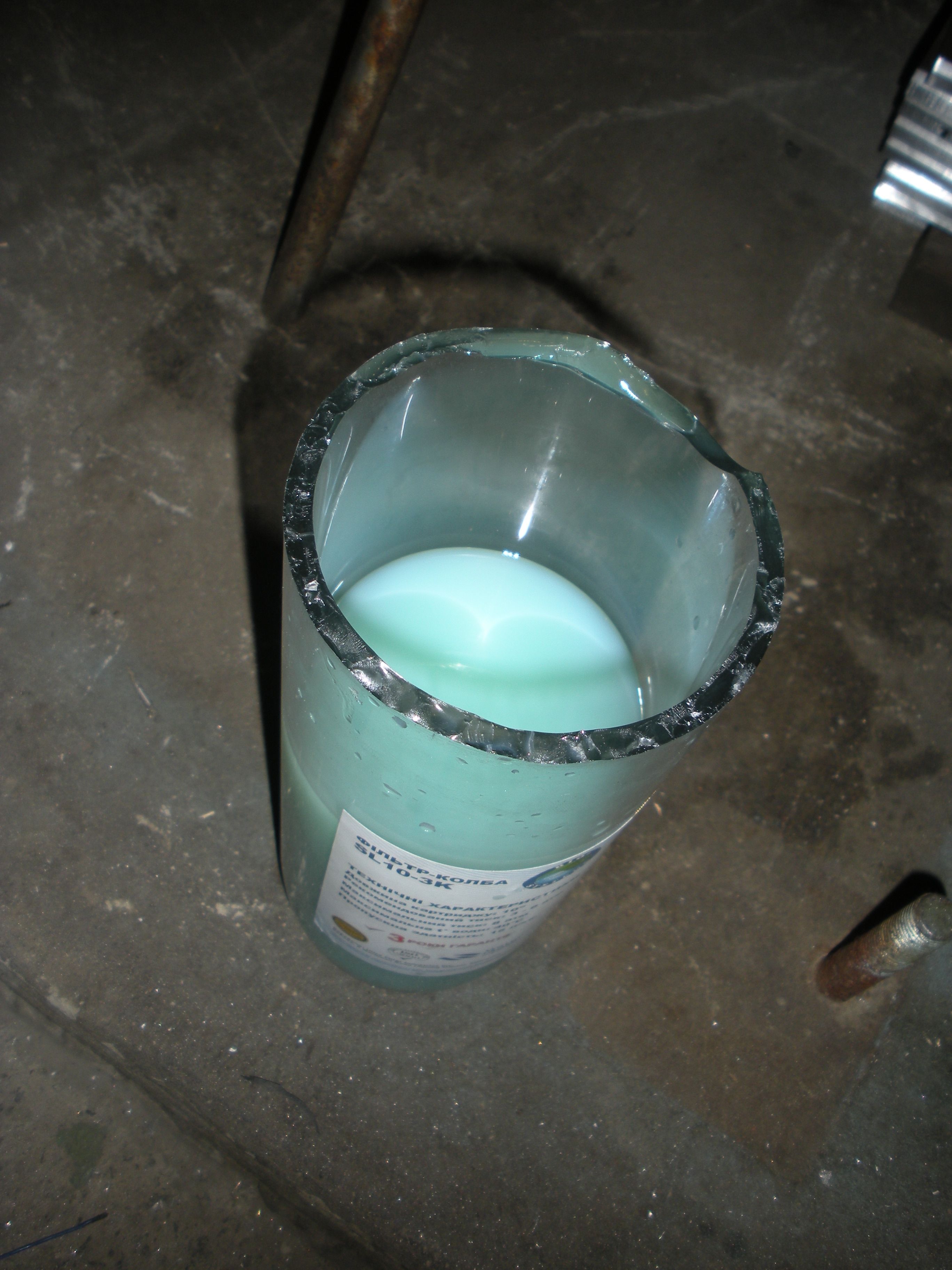

Временно остался без охлаждения.
Оторвало колбу, всего при 5 атм.
Связался с магазином, обещали в понедельник выслать замену, прошла неделя, никакого фильтра. На письма не отвечают, по телефону посылают от одного ко второму. Короче, попрощался с деньгами, никакого сервиса и гарантии.
Это хорошо что использовался не для воды, затопило бы помещение.
Вот эти "профессионалы" kty.com.ua не советую с ними связываться.
