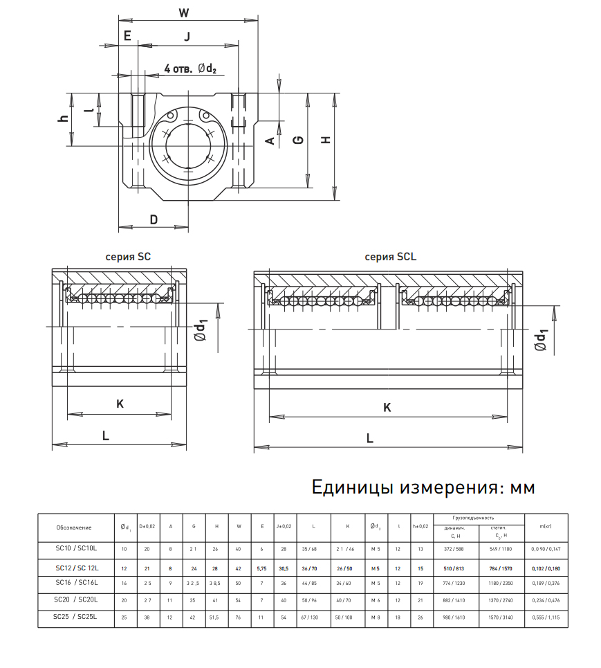

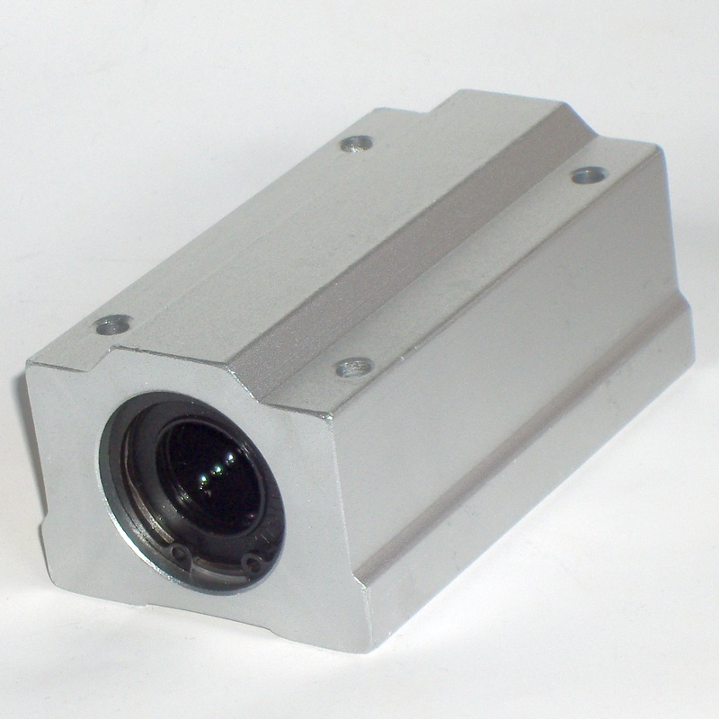

Возникла потребность в небольших тихих шпиндельных блоках (на мини токарный по дереву, сверлилку, чпу). Токарного станку у меня нет. :thinking: Основная проблема в корпусе.
Возникла одна сомнительная идея :), а что если использовать корпуса от удлиненных модулей линейного перемещения?
sc16udl.jpg (5759 просмотров) <a class='original' href='./download/file.php?id=32161&mode=view' target=_blank>Загрузить оригинал (144.11 КБ)</a>
Корпус довольно массивный, предусмотрен крепёж, стопорные шайбы в комплекте. Только вот какая там точность отверстия под линейный подшипник? Какие подшипники можно установить?
Без имени-1.jpg (5759 просмотров) <a class='original' href='./download/file.php?id=32162&mode=view' target=_blank>Загрузить оригинал (245.86 КБ)</a>

megagad писал(а):Всё уже придумано до вас:
Плохо только то, что эти модули много лучше работают на линейное перемещение, чем на осевое вращение ;)
[TARAN]>
Сообщения: 616
Репутация: 58
Re: Шпиндель с RC-модельным двигателем
Сообщение [TARAN]> »
ООО спасибо! Я там и не приметил)
Fisher писал(а):Плохо только то, что эти модули много лучше работают на линейное перемещение, чем на осевое вращение
А в чем проблема? Толщина корпуса вроде приличная.. Или материал мягкий и посадочное разбивает?
Вообще-то там внутри два ОБЫЧНЫХ подшипника(радиальных) ;) Хотя, при желании - можно заменить от на такую втулку:
Изображение - есть модели без линейного перемещения - просто многошариковый опорный подшипник.
К слову - заменив шаговик на серву - можно таки получить подобие "токарника" :)

ААА понял, Fisher писал с учетом штатных подшипников. Они вообще на вращение не рассчитаны.
Я же предлагаю 2 радиально-упорных поставить. И судя по поворотной оси, все вполне реально.
