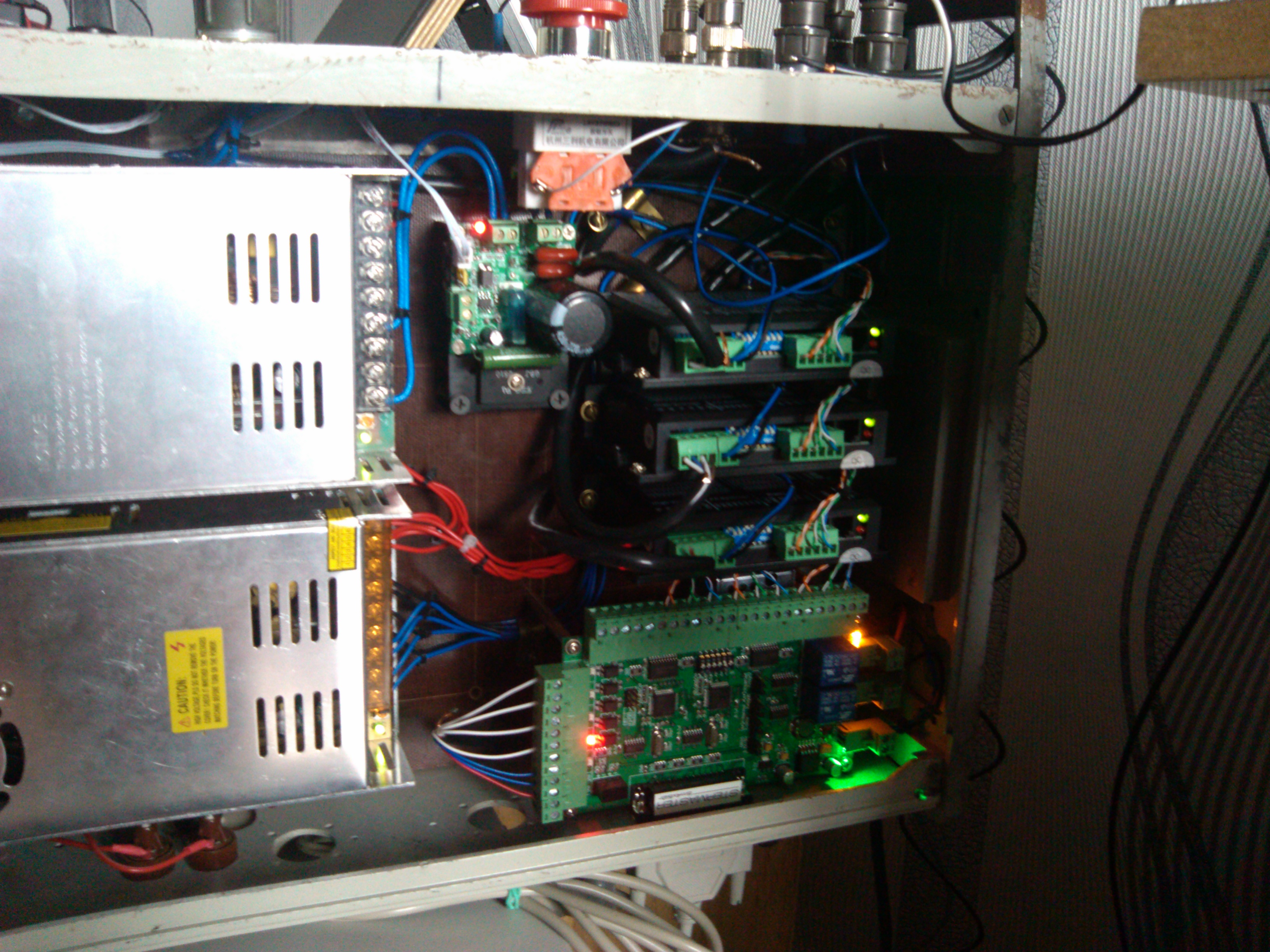

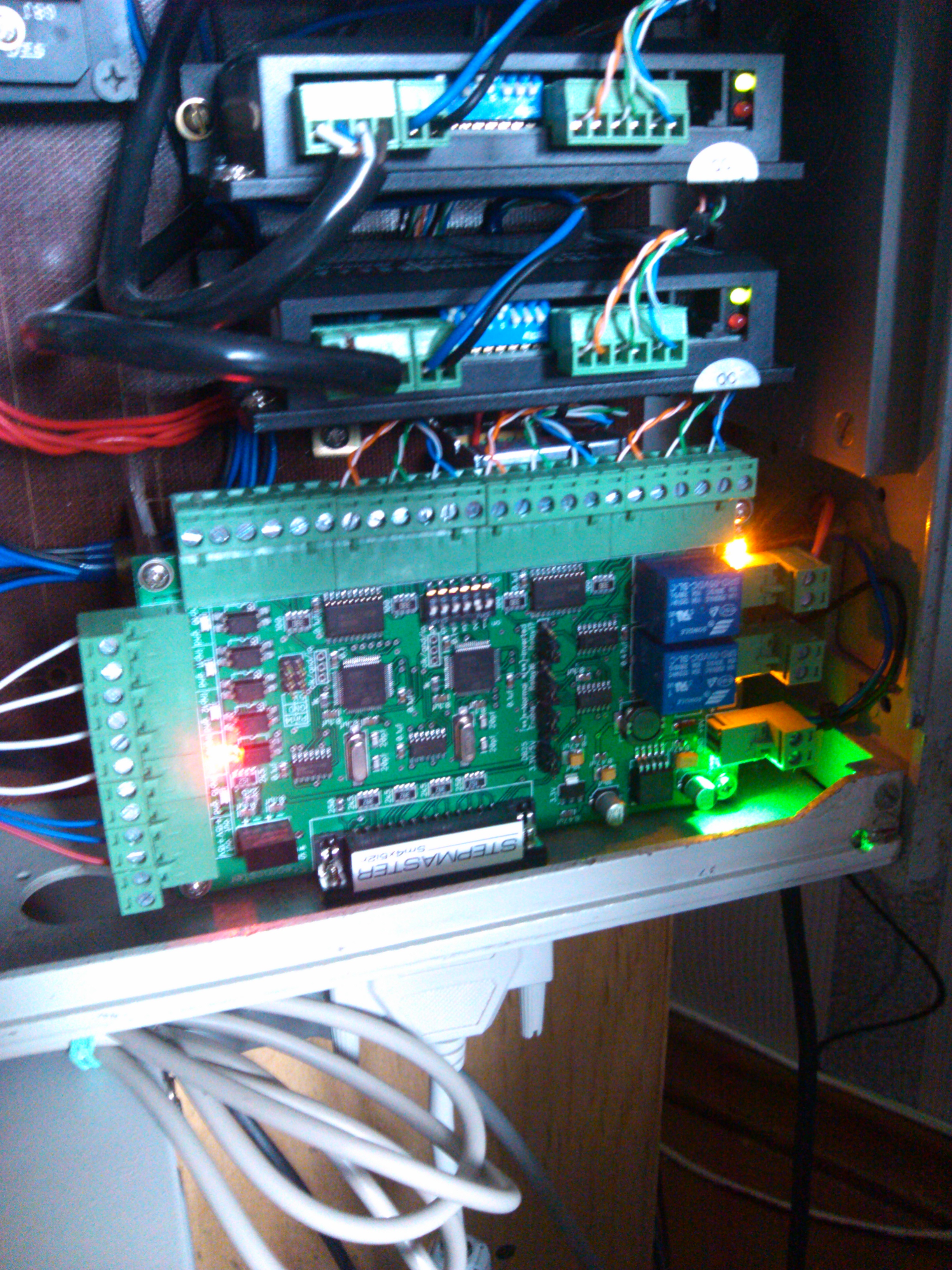

dark_lich
Зарегистрирован: 18 июн 2015, 14:39
Репутация: 3
Re: StepMaster - Отзывы, Вопросы, Советы.
Сообщение dark_lich »
Приветствую!
Приобретен и установлен Степмастер, управление Mаch3, драйвера Лидшайн DM442
После сборки схемы все работает без проблем, ну пятиминутная задержка с джампером Enable не считается
После TB6560 (3 оси) - небо и земля, лимиты пока не использовал, но E-stop работает
Спасибо за качественную вещь)

Дрюня
Сообщения: 1986
Репутация: 1504
Откуда: Днепр
Сообщение Дрюня »
dark_lich писал(а): После TB6560 (3 оси) - небо и земля
Я бы даже не сравнивал эти платы между собой ;)

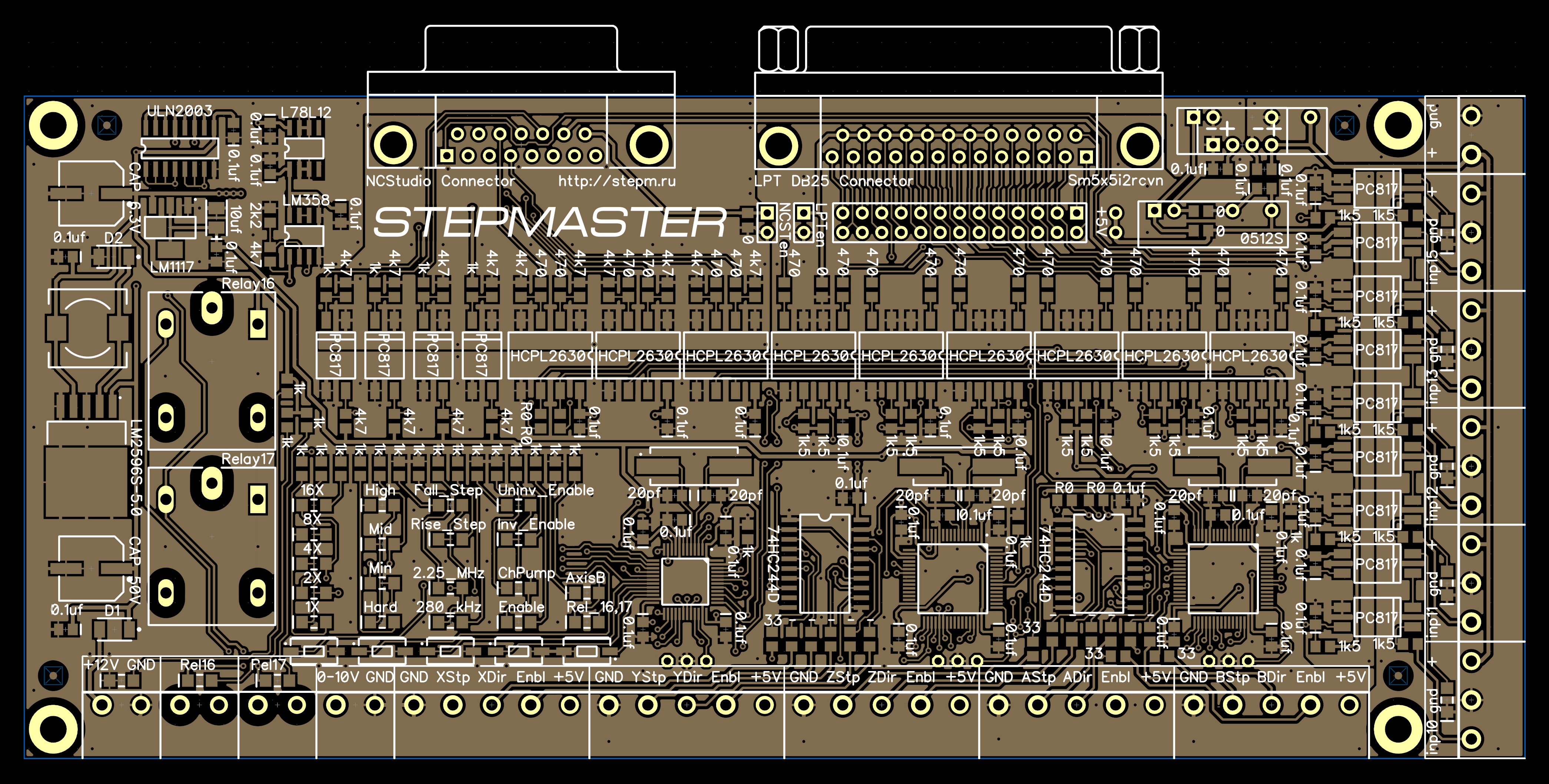

michael-yurov писал(а):Начертил новую плату
А что там новенького? Белые платы будут? Хочу эксклюзив.
shalek писал(а): А что там новенького? Белые платы будут? Хочу эксклюзив.
Платы будут белые , и кабель, черный.
Так же будет доступен вариант с трехметровым кабелем (стандартный 1,4 м).
Пока обещать не могу - посмотрим, как китайцы сделают, и как это будет в инфракрасной печи паяться.
А нового...
- Разъем для ncstudio,
- Полноценная опторазвязка для lpt, для входа ncstudio, и для концевиков.
- Пятая ось,
- Высокоточный преобразователь ШИМ-напряжение для шпинделя,
- Charge Pump,
- Настройка платы кнопками со светодиодным отбражением текущих настроек,
- Возможность одновременного использования 5 осей, chargepump, и преобразователя шим-напряжение. Реле шпинделя при этом включается автоматически, enable объединен с charge pump.
Ну и всякого по мелочи
- пятиконтактные клеммы gnd / step / dir / enable / +5 V.
- трехконтактные для подключения индуктивных датчиков.
- гребенка для подключения шлейфом к lpt разъему на материнской плате.
- возможность отключения сигнала с lpt, и/или от ncstudio.
- ступенчатая регулировка оборотов шпинделя от ncstudio.
плата 2 сверху.png (4618 просмотров) <a class='original' href='./download/file.php?id=58829&mode=view' target=_blank>Загрузить оригинал (920.22 КБ)</a>
Плата получилась побольше - 200 мм длиной.
