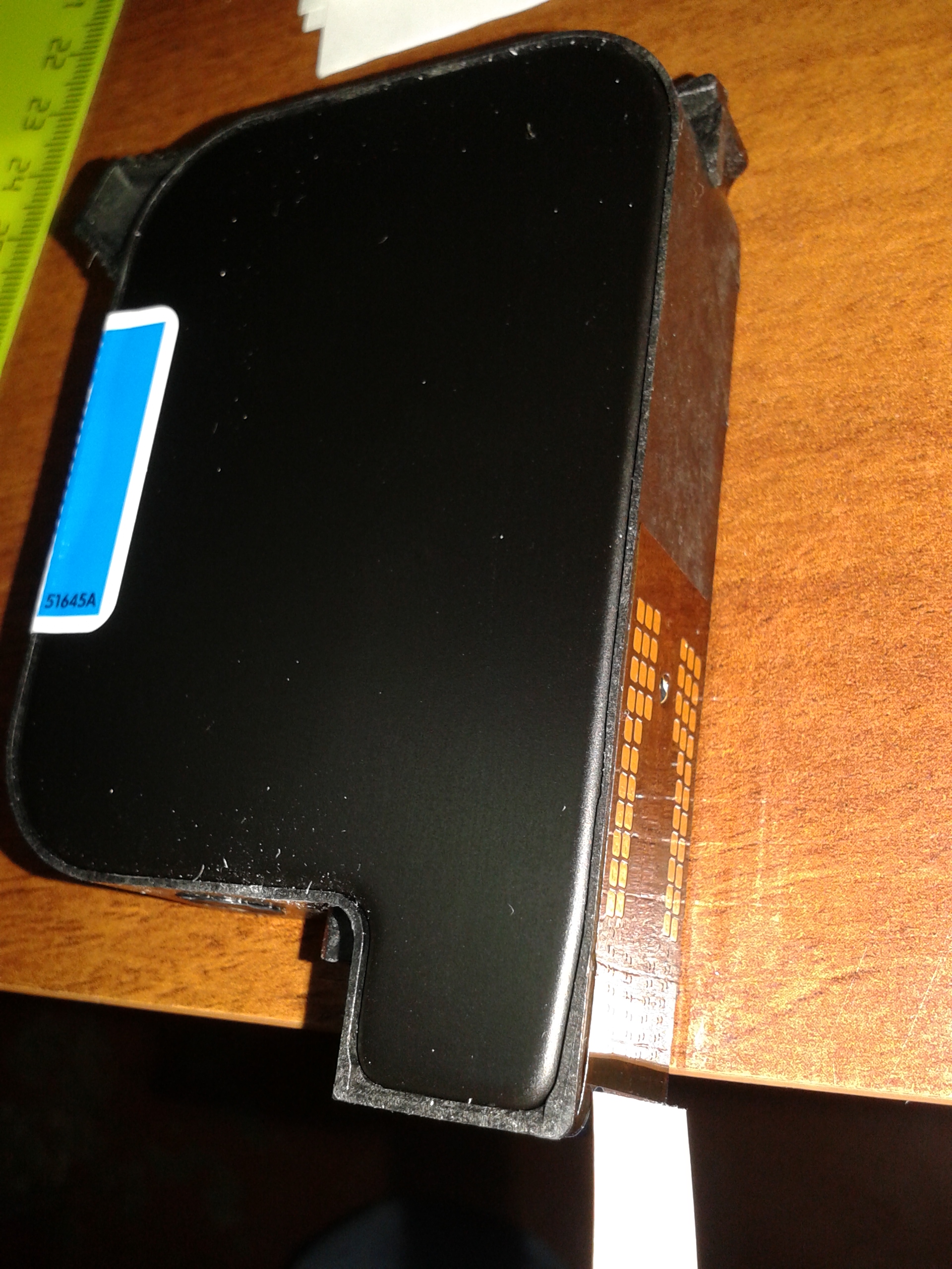

Добрый день, возникла идея переделать струйный принтер на более широкий формат... (одноцветная печать). От принтера хочу использовать только черный картридж. В общем принцип работы головки (картриджа) понятен. Прошу помощи по информации более глубокой. К примеру как заставить дюзу выпрыснуть капельку краски, какое напряжение подать... куда... на сколько...Короче говоря готов поэксперементировать. Если есть перспективы у моей затеи, то есть и мысли создать краскосмеситель автоматический для подбора цветов... Потому что лучшего дозатора для мили добавок придумать нельзя.
катридж.jpg (6296 просмотров) <a class='original' href='./download/file.php?id=55634&mode=view' target=_blank>Загрузить оригинал (96.89 КБ)</a>

Думается мне, что спецификация открытых вы не найдёте. И как методом тыка определять разводку на головке, я тоже не пойму. Вот у меня на струйнике на "башке", скажем, 30 контактных площадок. Если посмотреть электросхему (благо, она есть в сервисмануале), то они идут в специализированный чип, даташитов на него не находил. ИМХО ревесринжиниринг очень трудоёмок в этом отношении.

artclonic писал(а): Но в конце концов, нагревательный элемент имеет два контакта! Выкинуть чип нафиг и управлять дюзами подавая напряжение...
Проблема в том, что "нагревательный элемент" является частью чипа ;)
Вот чесно - вроде не новичок, а гуглом не пользуются.
Вот пример "схемы": http://www.startcopy.ru/repair/hpink1.htm
чем новее картридж - тем навороченей "чип" на донышке. Обычно для самоделок берут старые, "дубовые" картриджи, в которых окромя чипа печати нет ничего лишнего.
Вот ещё "материальчик" по самодельным принтерам:
http://nicholasclewis.com/projects/inkshield/
https://github.com/NicholasCLewis/InkShield - дуина плюс "шилд" для картриджа из "чекопечатальной машинки". Один минус - максимум 96ДПИ. Но принцип управления более-менее раскрыт. А зная схему - можно наваять шилд для более навороченного картриджа.

Такие же картриджи НР на аналогичном китайском принтере, что у меня на работе.
По схеме не подскажу, но что сфотать могу конечно.
Есть видео качество не очень https://yadi.sk/i/wAPGLWSeiNYcF
Ресурс четырех черных картирджей вроде не маленький.

Китайцы массово штампуют широкие струйники только под одни картриджи, которые они называют клоном NovaJet 750 :
новаджет.jpg (6224 просмотра) <a class='original' href='./download/file.php?id=55648&mode=view' target=_blank>Загрузить оригинал (193.79 КБ)</a>
http://world.taobao.com/item/1077362833 ... 4Zp#detail
Мне кажется это модель картриджа от древнего Лексмарка, на каждый цвет используется один картридж, они одинаковые, есть четырёх и шестицветные модели, чипа на картридже не наблюдается, сразу идут дорожки к соплам. Выпускаются в китае, стоят копейки, подсоединяются трубки СНПЧ. У меня стоит без дела такой струйник уже несколько лет новый незапущенный, могу продать, ширина печати метра полтора, чернила водянка, можно заливать как пигмент, так и раствор.
новаджет1.jpg (6224 просмотра) <a class='original' href='./download/file.php?id=55649&mode=view' target=_blank>Загрузить оригинал (21.74 КБ)</a>
Все детали для такого принтера тоже кстати можно купить отдельно, пошарьте по ссылке на картриджи.
