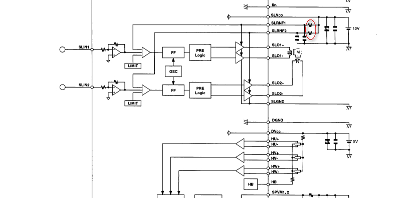

Вопросов пока два.
1) turbo-cnc умеет дробный шаг при включении по схеме выше?
2) интересуют данные по шагам двигателей на фото.
При вскрытии насчитал по 5 полюсов на каждой половине магнитопровода.
Если не гнаться за скоростью, то каким напряжением питать такие двигатели? На сколько ампер рассчитывать БП.
Конструктив на три оси.

Re: Turbo-cnc4.01 и ШД от двд-привода
Невский писал(а):Какой мощности нужны двигатели, чтоб по заготовке повозюкать лазером или подвинуть заготовку под сверло?
Так скажем, достаточного момента, чтобы хотя бы преодолеть трение в направляющих.
Но вы попробуйте, потом нам расскажете.
По напряжению: драйверы в ДВД скорее всего питаются 12 вольтами.
На всякий случай померяйте сопротивление обмоток двигателя.
По числу шагов: подайте на одну из обмоток небольшое напряжение (вольта полтора, от батарейки) и, вращая вал рукой, посчитайте число "задержек" на оборот. Число шагов будет больше в 4 раза, полушагов - соответственно, в восемь.
Сообщение Невский »
Спасибо. Шаги посчитаю.
Их драйвер питается 12 вольтами. Если судить по похожему драйверу
дрвшд.jpg (2143 просмотра) <a class='original' href='./download/file.php?id=55630&mode=view' target=_blank>Загрузить оригинал (67.21 КБ)</a>
Найти и померить два сопротивления по питанию( в красном)
Сообщение Невский »
Сергей Саныч писал(а):По числу шагов: подайте на одну из обмоток небольшое напряжение (вольта полтора, от батарейки) и, вращая вал рукой, посчитайте число "задержек" на оборот. Число шагов будет больше в 4 раза, полушагов - соответственно, в восемь.
По пять устойчивых положений на каждом. значит по 20 шагов.
