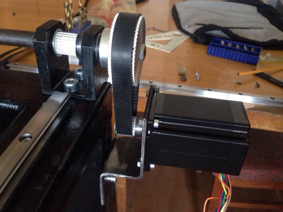

Сделали кронштейны под движки :stepper: . Подключить не успел. Постараюсь в понедельник подключить электронику :controller: и снять видио как ездит. :rail:

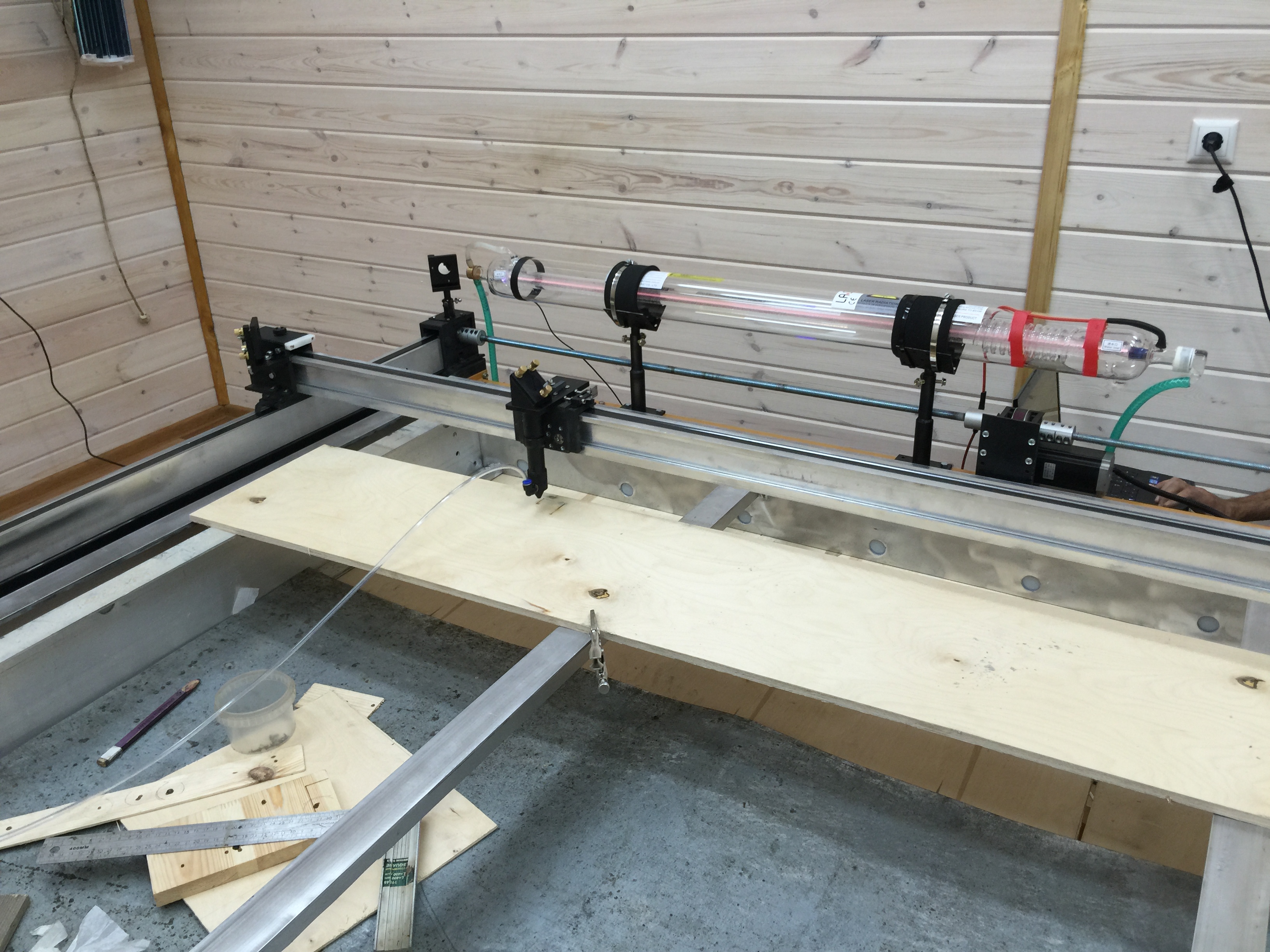

Вчера произвел первый пуск своего первого станка. Труба - 90Вт, но блок питания на 150, планирую и трубу такую со временем...
Делал стол 1500х1200, а получился 2100х1600 :)))
Пробный пуск показал, что скорее всего труба останется на станке, но перенести на портал не большая проблема.
Собрал за три недели. С момента заказа деталей чуть больше месяца. Самая большая проблема была в соблюдении геометрии. Т.к. станок разборный делал, то это оказалась не так просто в домашних условиях.
Чиллер делаю из простенького кондиционера. Стол подъемный, но пока без привода. Не решил еще чем его двигать.

tok17 писал(а):Делал стол 1500х1200, а получился 2100х1600
tok17 писал(а):Стол подъемный, но пока без привода.
На подобных размерах делать подъемный стол не верно в принципе.
1. Его очень непросто будет выравнивать при таком размере.
2. Вес будет приличный, кинематику надо будет делать.
3. Проще поднимать/опускать головку. Без всякой механики. Тупо в ручную.
Рама у вас довольно хлипкая. Для лазера - нормально. Это же бесконтактная обработка. А стол для материала можно сделать пожестче.
Представьте, вы кладете на стол пластик или фанеру. Вес килограммы или десятки килограмм. Иначе нафига такой размер? Не для понтов же?
По этому на станках такого размера, обычно, стол делается неподвижным.
Более того, имеет смысл стол сделать отдельно от перемещателя.
Тогда нагрузка и вес материала не будут влиять на юстировку перемещателя.
Стол отдельно стоящий будет проще настроить относительно плоскости перемещения режущей головки.
Последний раз редактировалось kalinvick 10 авг 2015, 08:13, всего редактировалось 1 раз.

Рама хлипкая, проф. труба 3мм 50х50
А опоры нормальные - проф труба 100х100 4мм
Стол легкий, около 15 кг алюминия. Замучился его варить, понял, почему самолеты клепают:)
Опоры для стола - шпильки на 24мм. Пока использую их для выравнивания стола. Скорее всего механику не буду мудрить, действительно, проще руками голову настроить. Стол гуляет по горизонту гдето 1-2мм ( в центре ниже). Прикручу вместо реек уголок алюминиевый, потом надо как то фсе это фрезерануть. Может поставить фрезер вместо головы и потихоньку шлифануть? Кто как делает?
Настраивать большой станок конечно сложнее. Вчера деревяшку 20мм резал, сегодня 3мм фанеры не захотел:(
Поразили линза и зеркала из Китая. Я прежде чем их ставить всю комнату вымыл, открываю..., а они грязнючие:(((
На линзе (50мм) деффект виден.
Подскажите для резки фанеры 10мм лучше взять какую линзу? И где?
Еще вопрос. Как отслеживать мощность трубы? - Можно выставить мин длину импульса и мин мощность, прожечь пятно самой трубой в образцовом материале. Потом, когда появляются сомнения, опять в этом же материале оставить след. И сравнивать упала мощность или нет. Не получится так?

А я вчера пробовал в действии. Результат разочаровал:(
Очень. Не режет ни хрена. Пробовал 10мм фанеру. Даже при 80Вт и скорости 1мм сек, не прорезает до конца.
Местами правда прорезает, ни какой зависимости...
Вроде настроил оптику не плохо. Вода на охлаждение 12-15гр.
Пробовал давать импульс в оргстекло в разных углах стола. Импульс 0,5с глубина получается около 8мм.
Где проблема сидит не понятно. Боюсь грешить на лазер, покупал в юсто, 80-95вт.
Может быть из за оптики?
