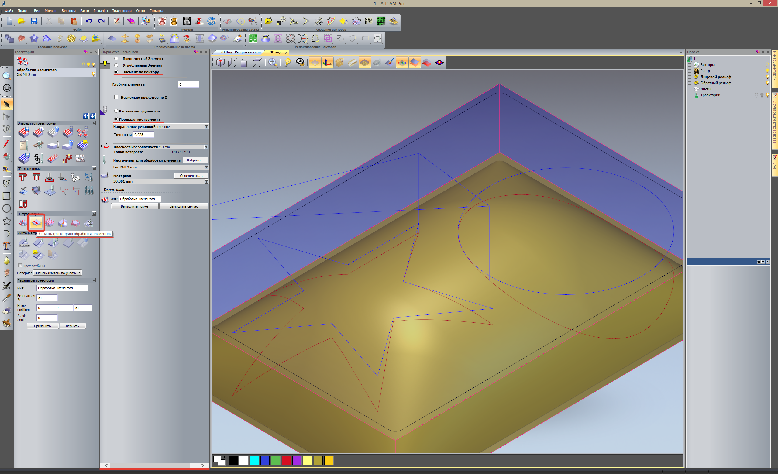

Можно и так. Нужно изучать Арткам, как уже писалось выше "обработка вдоль вектора" предварительно подняв рельеф по сечению. На ютюбе полно роликов где доступно объясняется как это делается. Доберусь до рабочего компа - нарисую.

michael-yurov писал(а):Можно и по вогнутому рельефу вдоль вектора пройти.
Только как и где нарисовать рельеф и как прописать УП... :cry:

Вячеслав Секвойя писал(а):Только как и где нарисовать рельеф и как прописать УП...
Рельеф поднимайте в Арткаме.
Мне весь рельеф не нужен...мне нужен поднятый вектор
Re: Необходима помощь в написании программ для ЧПУ станка.
Вектор в 3д вы нарисовать не сможете.
Придется построить рельеф в плоскости которого нужно фрезеровать (это не сложно, если знать, что нужно), и загрузить 2д векторы из dxf файла.
Далее - создаете УП вдоль векторов по рельефу (вернусь домой - посмотрю, как кнопка называется), получится траектория проекции 2д вектора на плоскость рельефа.
Вот нашел, как кнопка называется - "Создать траекторию обработки элементов":

Сам режу мебельные фасады. Часто пишу G-код вручную и иногда правлю готовые файлы после CAM-программы. Я как понял, эта полоска - часть рисунка... Пример кода:
G0 Z10 // независимо от положения инструмента переместить его на высоту 10мм над материалом
X55 Y135 // перейти в точку старта линии
Z1 // опустить инструмент к материалу
G1 Z-6 // углубиться на 6мм
X75 Y215 Z-2 // двигаясь к конечной точке (75;215), равномерно перейти на глубину 2мм
G0 Z10 // переместить инструмент на высоту 10мм над материалом
Куски кода для запуска шпинделя и смены инструментов не привожу.

В Арткам експресс есть вот такой модуль:
https://www.youtube.com/watch?v=lTuO5Pz4U0I
для мебельных фасадов просто отличная вещщщщ, но в версии про его нет (или я не нашел) и приходится выеживаться(((.
