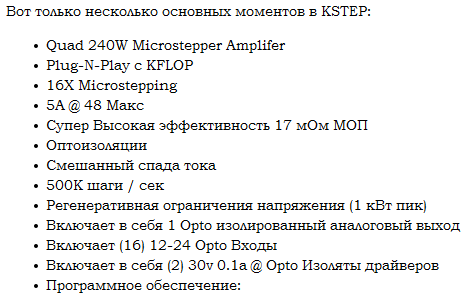

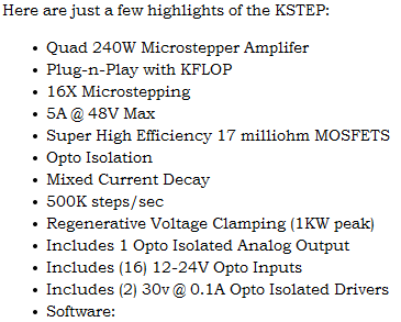

CybSys писал(а):К ихнему драйверу можно на прямую подключить ШД с потреблением 5А и 48В?
Белым по зелёному написано, что 5A@48М максимально.
Снимок.PNG (3789 просмотров) <a class='original' href='./download/file.php?id=54984&mode=view' target=_blank>Загрузить оригинал (58.43 КБ)</a>
Снимок1.PNG (3788 просмотров) <a class='original' href='./download/file.php?id=54985&mode=view' target=_blank>Загрузить оригинал (16.2 КБ)</a>
Снимок2.PNG (3788 просмотров) <a class='original' href='./download/file.php?id=54986&mode=view' target=_blank>Загрузить оригинал (18.57 КБ)</a>
Драйверы, кстати, можно взять другие, не обязательно KStep ;)
Re: Контроллер 3G 5 Axis Breakout Board
CybSys писал(а):Если я правильно понял, то там покупается контроллер + драйвер ШД (4 оси) это порядка 450$ + доставка? К ихнему драйверу можно на прямую подключить ШД с потреблением 5А и 48В?
Я только на контроллер ссылку дал.
Драйверы там брать не стоит.
Mach3 по идее может управлять КилоФлопом, но тогда, на мой взгляд, нет смысла покупать КилоФлоп.
Все контроллеры, которые я предложил выше не работают с Mach3.
Если нужен под Mach3 - то лучше всего SmoothStepper.
Он и с Mach4 будет работать.
CybSys писал(а):Про питание значит правильно понял )
Нет, не значит.
На драйверах, обычно указывается пиковое значение тока, которое они могут дать мотору.
а на моторах указывают действующее (среднеквадратичное), которое в корень из двух раз меньше пикового. Т.е. если мотор на 5 А, то драйвер должен быть рассчитан не меньше, чем на 7 А.
Напряжение - это допустимое напряжение в цепи питания драйвера. К моторам прямого отношения не имеет. От напряжения будет зависеть максимальная скорость мотора при которой драйвер будет еще способен изменять ток с нужной частотой.
