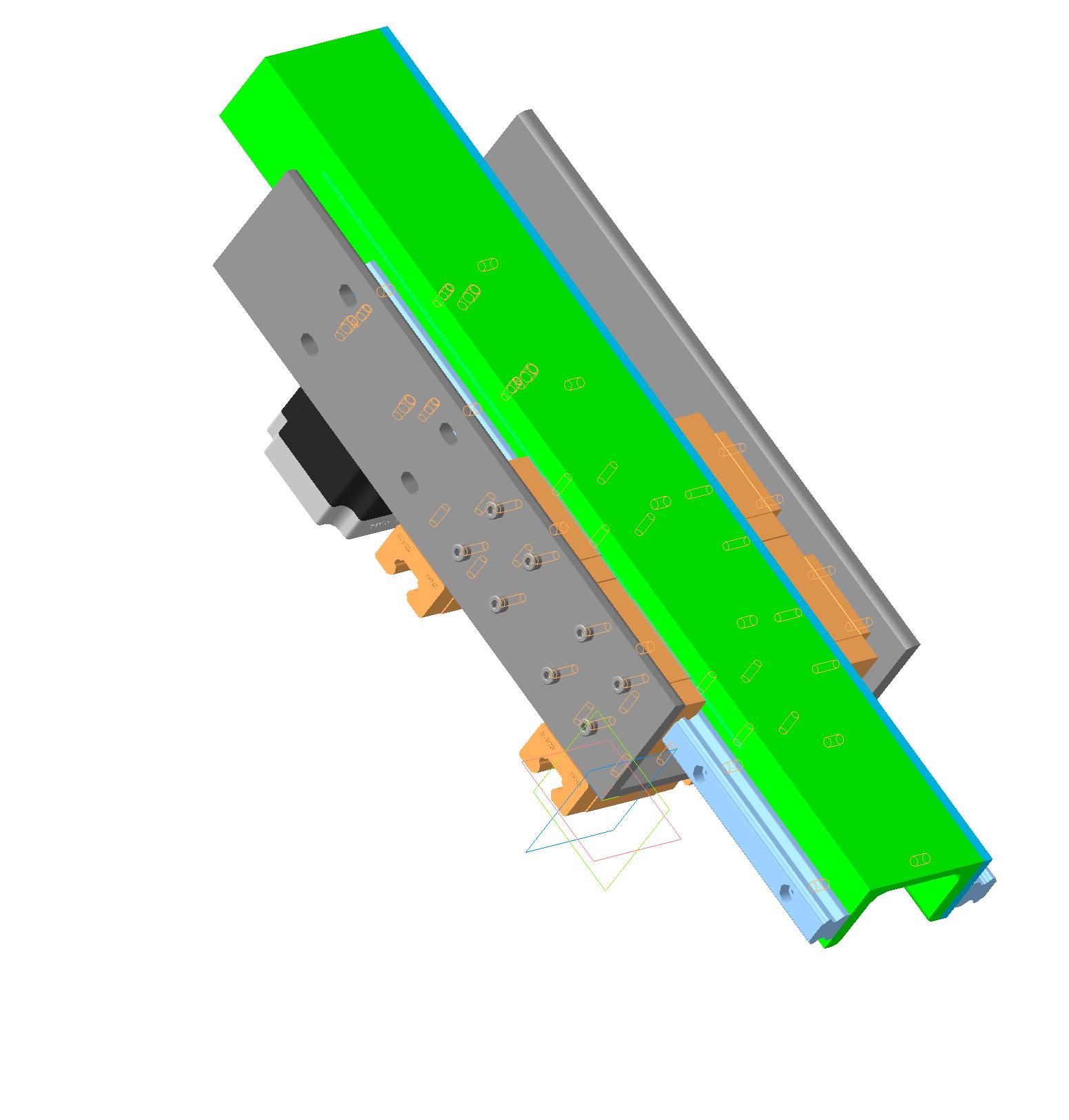

Строю портал под плазменную резку, габарит 4х3м. Столкнулся с проблемой защиты направляющих на оси Z. Решил сделать самодельную. Какой лучше использовать материал? Или может вообще ее не делать а протирать направляющие? Какие проблемы могут возникнуть? Есть ли смысл защищать другие оси X, Y? Как защитить 4 м?

чтоб заклинило - нет, но на лазерах и плазмах знакомые меняли уже несколько раз.. собственно вопрос то простой - если менять не жалко - защита не нужна

Может всё ж таки дешевле будет, один раз защиту сделать, чем постоянно рельсы менятьHanter писал(а):если менять не жалко - защита не нужна

денег не жалко - не защищай.... а то металическую жижу воздухом раздуваем - а рельсам то фигли.. все пофигу
подумаешь жиденького железа насрет...

А какой материал лучше использовать? Смотрю сейчас тефлоновую армированную пленку

рельсы как бы живучие, а вот каретки и шарики дохнутPredator писал(а):Может всё ж таки дешевле будет, один раз защиту сделать, чем постоянно рельсы менять
То что выдерживает капли расплавленного металлаlplaz писал(а):А какой материал лучше использовать? Смотрю сейчас тефлоновую армированную пленку

Дороговато на заказ получается сделать((((( Что бы капли держать - надо брезет или для сварщиков ткань....

почему просто не продумать конструкцию так чтобы металл не имел возможности попасть на направляющие ??? что мешает поставить их снизу стола и закрыть сбоку щитком, чтоб срез его был ниже самих направляющих ???? всяко капля металлической жижи мертвую петлю не сделает ...
