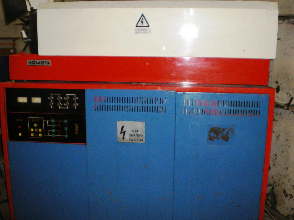

Самого лазера не видать. Яб наверно купил бы :)
Re: интересные предложения с авито
aftaev писал(а):Самого лазера не видать
Зато видать надпись от продавана, что лазе мощностью 600-800 Вт :)

На одной моде максимум 500 Вт будет , в прошлом году звонил продавцу , у них и оптика была ...
Вот еще фотка.
Комета_CO2_лазер.jpg (2887 просмотров) <a class='original' href='./download/file.php?id=54889&mode=view' target=_blank>Загрузить оригинал (183.42 КБ)</a>

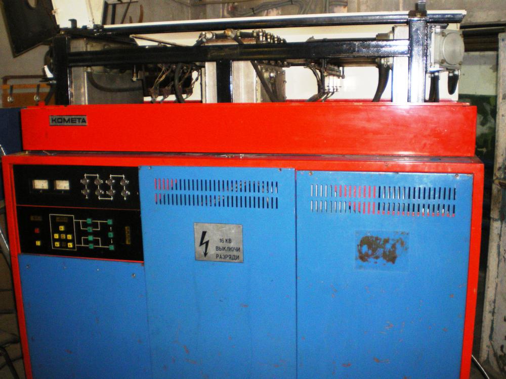

вот вырезка из какого-то объявления ;
"Комета": СО2 лазер диффузионного типа; Максимальная мощность 1кВт; Расход газов - СО2:N2:O2:He - 1:10:6,5 - 5,3 л.атм/мин; Расход охлаждающей воды 12 л/мин; Механическое изменение направления луча.
еще фотки:
чипмекер1.jpg (2862 просмотра) <a class='original' href='./download/file.php?id=54891&mode=view' target=_blank>Загрузить оригинал (100.98 КБ)</a>
чипмекер2.jpg (2862 просмотра) <a class='original' href='./download/file.php?id=54892&mode=view' target=_blank>Загрузить оригинал (72.2 КБ)</a>
sser писал(а):тогда 1кВт можно выжать(наверно при 15кВт из сети)!
150квт наверно из сети :)
sser писал(а):Требуется еще проточная вода и газ...
вода не проблема, газы продают, но в Москве.
sser писал(а):Расход газов - СО2:N2:O2:He - 1:10:6,5 - 5,3 л.атм/мин;
Они чё забыли турбину поставить чтоб по кругу его гонять :)
Сообщение sser »
Круглая алюминиевая штука на фото(с Авито) и есть турбина!
Слушайте моё радио http://sser.101.ru
sser писал(а):Круглая алюминиевая штука на фото(с Авито) и есть турбина!
тогда как понять это: Расход газов - СО2:N2:O2:He - 1:10:6,5 - 5,3 л.атм/мин :thinking:
Сообщение sser »
может быть резка происходит с кислородом и продавец что-то напутал...
Либо дернул случайно из руководства расход смеси через резонатор, не учитывая что система замкнута...
Сообщение kalinvick »
aftaev писал(а):тогда как понять это: Расход газов - СО2:N2:O2:He - 1:10:6,5 - 5,3 л.атм/мин
N1X писал(а):Либо дернул случайно из руководства расход смеси через резонатор, не учитывая что система замкнута...
Ничего не напутал.
Тогда так и делали: с одго конца смесь газов подают, с другого откачивают.
И с вакуумом проще.
Да и газы тогда были как бензин - дешевые.
Сейчас подобные апараты не экономичны.
В комете есть и другие прикольные ништяки.
Там много трубок, соответсвенно много электродов.
Они все должны поджигаться одновременно, и ток по цепям должен идти одинаковый.
Системы управления строго аналоговые.
Так что это практически живой мамонт. А погонщики вымерли.
