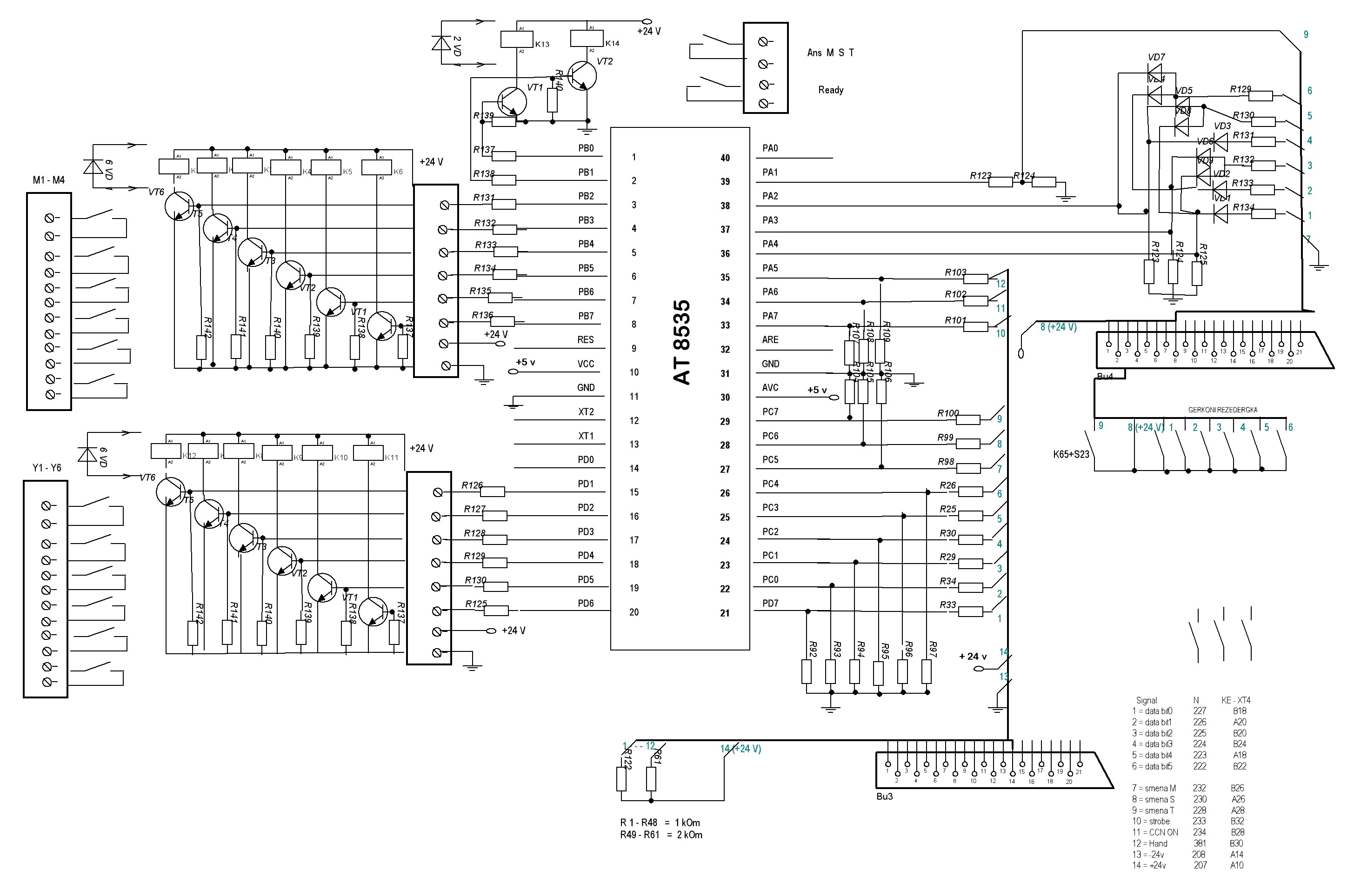

Набросал схему,
все получается на одном МК, правда, слабенькие выходные реле я оставил.
Подумаю, может муфты включать полевиками, а не реле, наверное, быстрее выключаются.
Все это призвано заменит порядка 40 родных реле электроавтоматики.
КФлоп/КАналог я так понимаю легко может управлять по протоколу НЦ31?
Схема альтернативной электроавтоматики (4168 просмотров) <a class='original' href='./download/file.php?id=54852&mode=view' target=_blank>Загрузить оригинал (581.31 КБ)</a>

Управлять релюхами проще через ULN2003...
