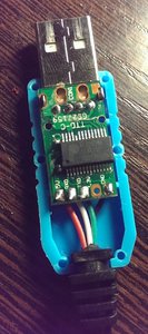

Подключен к USB через PL2303TA.
IMAG1194_1.jpg (25167 просмотров) <a class='original' href='./download/file.php?id=54769&mode=view' target=_blank>Загрузить оригинал (242.27 КБ)</a>
Chek PL-2303 version говорит, что висит на COM3.
У китайцев кривоватый софт для работы с G-кодом, который отказывается запускаться, ругаясь на .NET фреймворк. В то время как с растром их софт работает приемлемо. Пытался подружить контроллер с GRBL, но он несколько секунд сканирует COM3 и выдает "No data from COM port after connect. Expecting Grbl version string" и дальше никуда :( Что сделать, чтобы заставить G-код хоть на каком-нибудь софте выполняться?

Re: Китайский Ардуино и Grbl Controller
А что хоть за контроллер? т.к. на фотке видно только два модулька "драйвер мотора" а самого контроллера не видно.
Та штука которую к usb подключаете, представляет собой простой простой преобразователь ком порт<->usb и при перетыкании в разные разъемы компьютера, будет меняться и номер ком-порта.

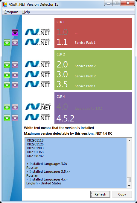

Запускал. Она открывает окошко, двигает шаговики, включает/выключает лазер и вентилятор, но при попытке открыть программу опять выскакивает эта ошибка.
Установлены почти все пакеты, вроде бы.
11.png (25096 просмотров) <a class='original' href='./download/file.php?id=54789&mode=view' target=_blank>Загрузить оригинал (106.47 КБ)</a>
У Вас получилось запустить?
