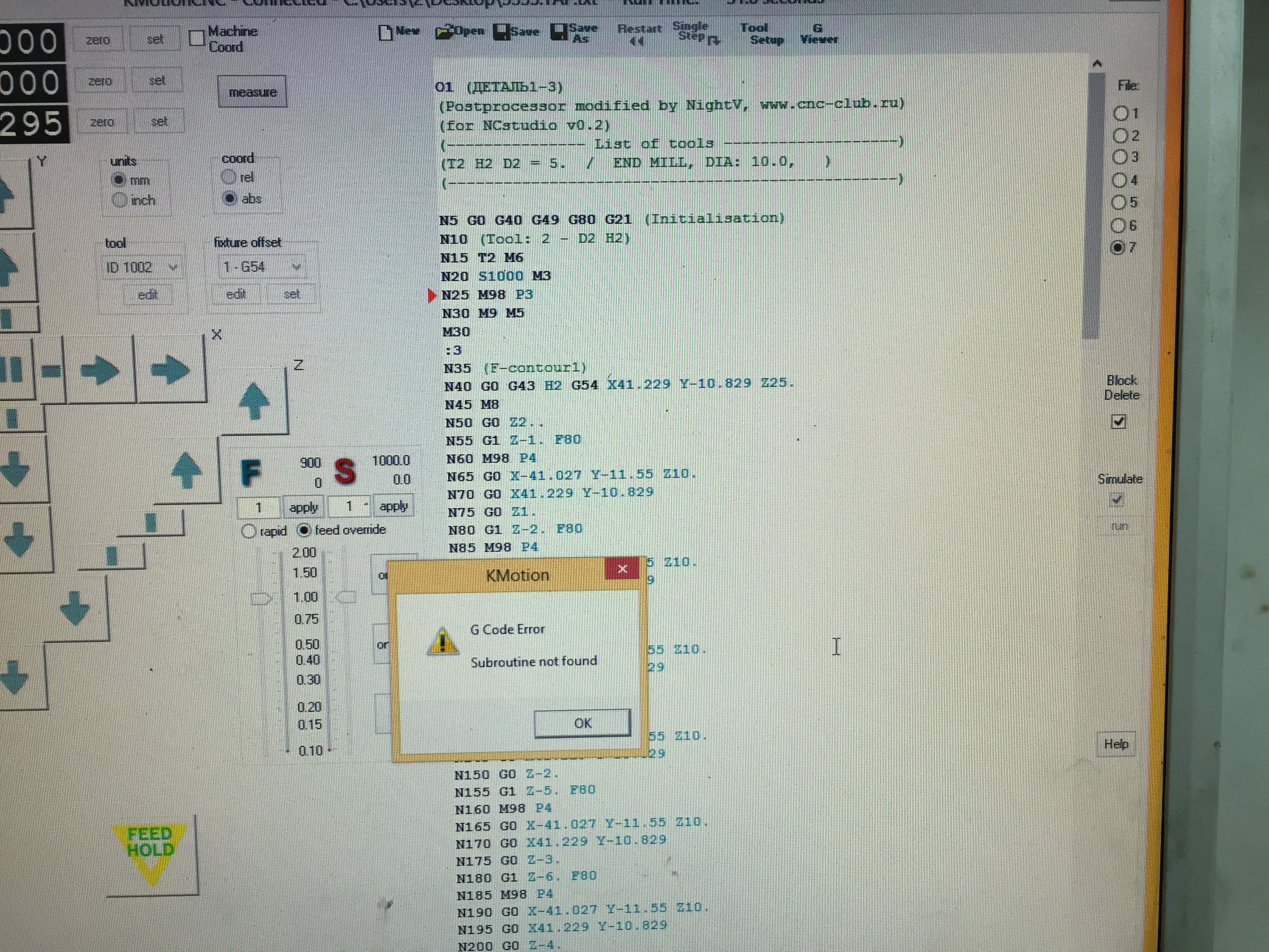

Все сделал как и планировал, КАМ построил УП и не ругался, (оставил тока один пост, вернее тока файлы из архива)
А вот станок -
image.jpg (2250 просмотров) <a class='original' href='./download/file.php?id=54468&mode=view' target=_blank>Загрузить оригинал (3.76 МБ)</a>
сделал так - поставил все оси в середины и казал что это ноль, деталь 30мм в высоту, безопасное растояние в КАМе поставил 10мм, симуляция прошла без ошибок, а когда без инструмента запустил что бы отработал цикл станок то он сразу написал что надо поменять инструмент, я ему ОК, и дальше а он вот что написал

5555.TAP.txt
(3.74 КБ) 991 скачивание
вот такой код згенерировался, его на станке испытывал.
Re: SolidCAM
странно, вместо О3 и О4 стоят :3 :4 :thinking:
момент...
Re: SolidCAM
поменял, пробуй
у меня NCstudio никогда не было, так что пост будем отрабатывать на тебе, будешь в роли кролика :hehehe:
а вообще.. чтобы процес пошел быстрее, дайте ссылси на доки по Гкодам по НСстудии, уверен еще косяки всплывут

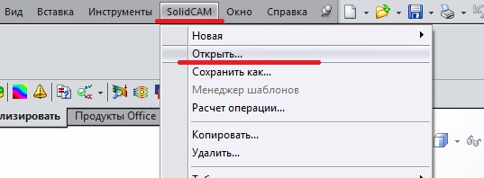

кстати, чтобы солид схавал новый пост, перезагрузка не нужна, даже сам солид закрывать не нужно, просто закрой деталь и снова открой, через солидКАМ

NightV писал(а):кстати, чтобы солид схавал новый пост, перезагрузка не нужна, даже сам солид закрывать не нужно, просто закрой деталь и снова открой, через солидКАМ
Если правится сам пост (GPP) - вообще ничего не нужно перезагружать, просто перегенерить G-код... А вот если правится vmid - тогда да...
