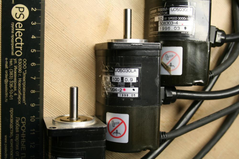

Уважвемые форумчане! Подскажите по этим серводвигателям, подойдут для ЧПУ станка, размер 700х500, обработка дерева, цвет.металла.Порылся в интернете информацию по ним не нашел.

gexagen писал(а):подойдут для ЧПУ станка
Проект покажите.

http://www.edata.omron.com.au/edata/Ser ... 2-E1-5.pdf
похоже они 100 вольтовые сложновато усилители найти будет
и потом подключать через трансформатор придется
Re: Вопрос по серводвигателю
да то что 100 вольтовые - по большому счету пофигу.. транс станочный на 0.43 или 0.63 квт стоит 700 рублей.. этим сервам его выше крыши.. беда в том что они 50-ватт всего.. теоретически конечно работать будут. особенно если впердолить редукцию че нибудь 4к1... 5к1... но как сказал Александр - показывайте проект.. не видя механики никто вам не ответит - будут жить или не будут.. может вам там портал массой в тонну таскать нада...
Вообще напряжение движка важно только сервоусилителю, а питание самого усилка может быть и 110 и 220 и 380, так что даже трансформатор вряд ли понадобится...

кстати вопрос в продолжении темы - часто попадаются наборы с усилком на 100 вольт, и мотором на 200 вольт. чем черевато ? недобором мощности ?
nERV
Сообщения: 1503
Репутация: 624
Откуда: Ульяновск
Сообщение nERV »
Недобором оборотов. Ну фактически да, недобором мощности, которая =момент*обороты. Усилок момент доберет током, а вот с оборотами будет беда.
