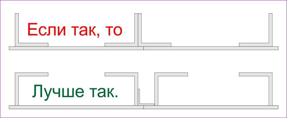

Если калитка есть можно верх-низ-центр обрезать совсем, листовое снаружи прихватить, и как то так?
Баян.jpg (5175 просмотров) <a class='original' href='./download/file.php?id=54123&mode=view' target=_blank>Загрузить оригинал (81.11 КБ)</a>
