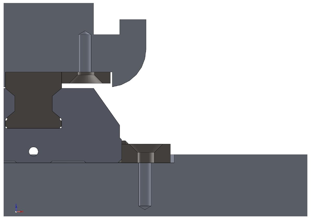

Кто-нибудь видел такие регулировочные клинья в продаже? Устал рыться в интеренете, не могу найти, всё для каких-то дробилок, дверей и окон клинья, где найти станочные? :think:

самому делать ;)

Да уже об этом думал. Только самому сейчас негде делать, только заказывать куда-то, но с той партией, что мне нужна или пошлют или золотые выйдут по цене...

Нет, Ник, не пойдёт. Сейчас загружу файлик SW, чтобы понятно было, на что похож этот клин, размеры взял примерные по памяти, но суть от этого не меняется.
Регулировочный клин.zip
(109.91 КБ) 377 скачиваний
Собственно, вот так клин выглядит, устанавливается напротив каждого болта направляющей, ну а дальше уже понятно что делать ;)

А так не проще? Меньше проблем с обработкой.

Эксцентрик? Другой вид бы показал, а то не понятно, это планка или отдельные деталюшки напротив каждого болта направляющей.

Это планка, поджим за счет смещенных отверстий 0,2-0,3 мм (винт потай)
У меня сделано так Re: Дюрале-Стальной портальчик #86
Или можно так, шайбами. Фото №3

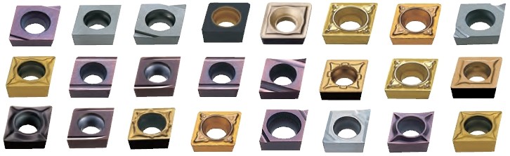

Predator писал(а):Собственно, вот так клин выглядит,
Пойдет

Demetrius писал(а):Это планка, поджим за счет смещенных отверстий 0,2-0,3 мм (винт потай)
Нет, планкой не хочу.
Demetrius писал(а):Или можно так, шайбами
Вот над шайбами со смещенным центром, можно поразмыслить. Но, как бы там ни было, жду ответ от Славы по роликовым направляющим, а дальше видно будет.
