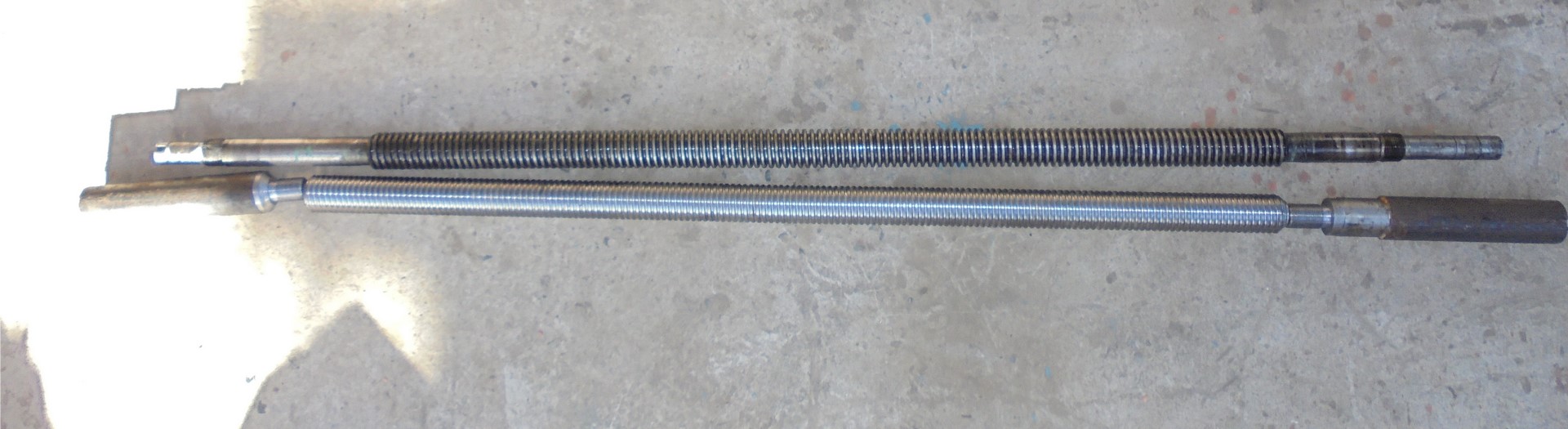

Продолжаем заговаривать зубы :)
Был у меня винт ШВП 3205 длиной около 800мм, а нужно что то 1200мм. Пришлось наращивать винт :)
Винт торцонул, сделал фаску, просверлил внутри винта отверстие ф20мм, нарезал резьбу. Из стали Х40 выточил "вставки"
DSC03244 (Копировать).JPG (3446 просмотров) <a class='original' href='./download/file.php?id=54119&sid=6d6fa47bca94d11f8a6c5f4b4b0b1196&mode=view' target=_blank>Загрузить оригинал (191.97 КБ)</a>
DSC03246 (Копировать).JPG (3446 просмотров) <a class='original' href='./download/file.php?id=54120&sid=6d6fa47bca94d11f8a6c5f4b4b0b1196&mode=view' target=_blank>Загрузить оригинал (510.47 КБ)</a>
"Вставки" вкрутил в винт и приварил, нагрел малость автогеном чтоб отпустить шов и проточил что нужно6
DSC03249 (Копировать).JPG (3446 просмотров) <a class='original' href='./download/file.php?id=54121&sid=6d6fa47bca94d11f8a6c5f4b4b0b1196&mode=view' target=_blank>Загрузить оригинал (228.38 КБ)</a>
DSC03250 (Копировать).JPG (3446 просмотров) <a class='original' href='./download/file.php?id=54122&sid=6d6fa47bca94d11f8a6c5f4b4b0b1196&mode=view' target=_blank>Загрузить оригинал (499.63 КБ)</a>
Винт почти готов ;)

aftaev писал(а):Продолжаем заговаривать зубы :)
Винт почти готов ;)
Вставки плохую шутку не сыграют?
Re: установка ЧПУ на 6Т80Ш
NKS писал(а):Вставки плохую шутку не сыграют?
Думаю что нет. Мне хватает точности станка в 0,1мм ;) На старом винте при фрезеровке большими фрезами от 20мм стол рывками ездил. Фреза вгрызаясь в материал "подтягивала" стол из-за люфта в винте.
Я имею в виду сталь винта, его термообработку и сварной шов. Как бы не лопнул рядом со швом. Ни в коем случае не критикую, просто интересно как такое решение ходить будет. Вполне логично-резьба + фиксация сваркой, но дюже спорно.
P.S. Про шпонпазы не забывай, много проблем помогут избежать.
NKS писал(а):Я имею в виду сталь винта, его термообработку и сварной шов. Как бы не лопнул рядом со швом.
Так уже делал для токарки и ничего не лопнуло.
Сталь вкручена в ШВП, даже если лопнет сварка внутри держит резьба ;)
NKS писал(а):Ни в коем случае не критикую, просто интересно как такое решение ходить будет.
Без резьба как в этот раз, но как то ходит и ходит Re: Восстановление токарного 1А62 #14
http://www.cnc-club.ru/forum/download/f ... =view&mt=1
NKS писал(а):P.S. Про шпонпазы не забывай, много проблем помогут избежать.
Какие шпонпазы? Нарезать внутри шпонпаз и вставить, потом заварить - не, это слишком :)
