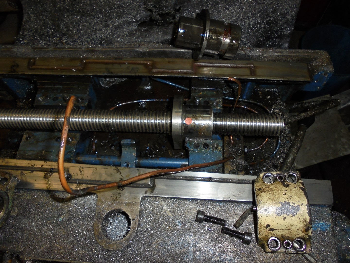

Будем ставить ШВП 3205 на Х. Думал ШВП проблемно поставить много там всяких хитрых железок было. А выяснилось что гайка ф50мм садиться как родная в станину и достаточно закрутить хомут(желтым) и усе готово :hehehe: Нужно только концы ШВП проточить, имея токарный ЧПУ который умеет точить любую резьбу стало намного проще ;)

aftaev писал(а):А выяснилось что гайка ф50мм садиться как родная в станину и достаточно закрутить хомут(желтым) и усе готово :hehehe:
А гайку из хомута не выдернет? Родная гайка похоже удерживается от осевых перемещений за специальную проточку на ней.
