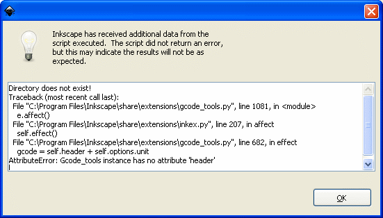

Dormouse, Под виндой все работает, только что проверил с версией из шапки.
Если не сложно, напиши маленький баг репорт:
1. Файл который выдает ошибку.
2. Скрин или копия сообщения об ошибке.
3. Скрин настроек.
Очень странно, что на header и footer ругается :?, не должен.

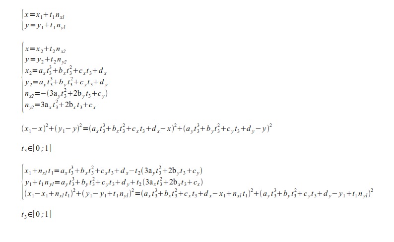

Блин... Забыл расчет производной дома :(. Начал вычислять заново и понял, что ошибся с изначальной системой (хорошо что сейчас обнаружил :)).
Система должна быть такая:
formula.png (6330 просмотров) <a class='original' href='./download/file.php?id=294&mode=view' target=_blank>Загрузить оригинал (31.34 КБ)</a>

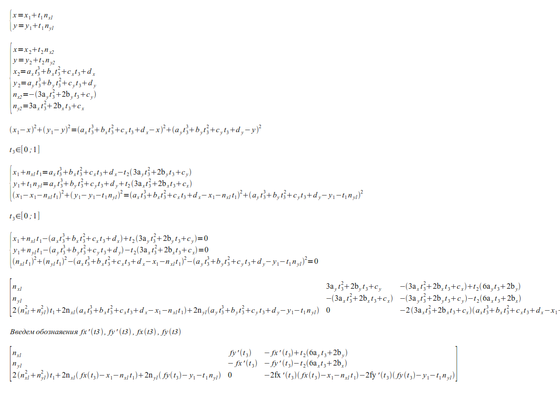

Re: Inkscape plug-in для экспорта в Gcode
Вот такие получились производные:

Введем обознаяения fx'(t3), fy'(t3), fx(t3), fy(t3)

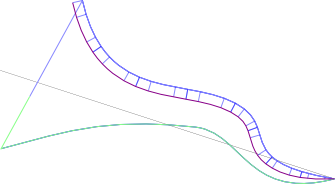

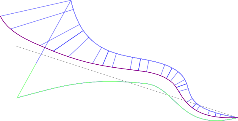

Ура!!! Я кажется нашел точку G!!! :) :) :)
Искал как и описывал ранее.
При этом, что интересно, процедура получилась всего 50 строк!!!
PS Интересно, сколько народу сюда попадет по запросу "Я кажется нашел точку G" или "точка G" :D :D :D
PSS И сколько будет ее искать по методу Ньютона :lol: :lol: :lol:

gcode_engraving_0005.png (6327 просмотров) <a class='original' href='./download/file.php?id=296&mode=view' target=_blank>Загрузить оригинал (39.59 КБ)</a>

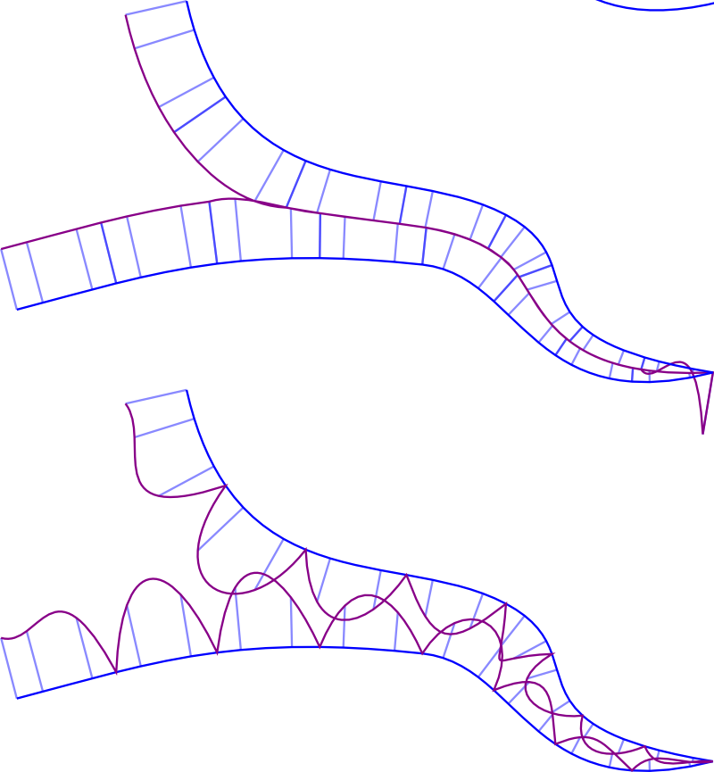

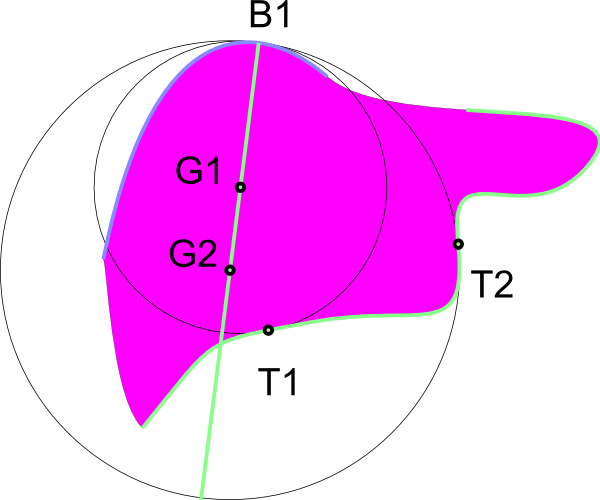

Как найти точку G? Подарок к 8 марта! Легко и просто! Не отнимет много времени! Попробуйте прямо сегодня!
Для движения по исходному OB (синему) контуру мы должны разбить кривую на минимальный шаг dl=длина_куска_кривой(Bi,B_{i+1}) была достаточно мала, чтоб ds=|B0,B1|=|B_i,B_{i+1}| (между точками) оказалась меньше погрешности "m". Вывод этого алгоритма думаю вовсе не отрисовывать кривыми безье - достаточно дуг или отрезков при малом шаге dl. Шириной или цветом каждого такого отрезка можно закодировать соответствующую глубину в результирующем G-коде.
P.S. Так же важно изначально помещать центр окружности G с некоторым сдвигом "m" в сторону "от кривой {B1,B2}", чтобы не было ложного самопересечения в точке Bi.

dormouse писал(а):Для движения по исходному OB (синему) контуру мы должны разбить кривую на минимальный шаг dl=длина_куска_кривой(Bi,B_{i+1}) мала, чтоб ds=|B0,B1|=|B_i,B_{i+1}| (между точками) оказалась меньше погрешности "m". Вывод этого алгоритма думаю вовсе не отрисовывать кривыми безье - достаточно дуг или отрезков при малом шаге dl. Шириной или цветом каждого такого отрезка можно закодировать соответствующую глубину в результирующем G-коде.
Имхо можно сделать так: делим отрезок (B_i,B_{i+1}) на несколько частей, делаем для них отступ и по получившимся точкам строим новую кривую.
dormouse писал(а):P.S. Так же важно изначально помещать центр окружности G с некоторым сдвигом "m" в сторону "от кривой {B1,B2}", чтобы не было ложного самопересечения в точке Bi.
Не совсем понял, какое ложное пересечение?
ЗЫ вот такая картинка получилась (можно сравнить с нарисованной вручную)
gcode_engraving_0007.png (6325 просмотров) <a class='original' href='./download/file.php?id=297&mode=view' target=_blank>Загрузить оригинал (41.29 КБ)</a>
Одна окружность попала мимо, т.к. нет проверки пересечения с ближним краем, только с противоположной стороной угла.

Возможно, на это я и указывал -- ложные срабатывания в точках Bi. А так - сама кривая (у неё может быть в районе точки B_{i+1} БУГОРОК до точки G =) ), поэтому ВСЕ кривые должны быть в цикле на проверку. Для исключения точки B_i я предложил бы сместить точку G немного вверх по нормали в сторону "от" исходного контура (точки B_i).
Путём поиска нашёл решённое до нас: www.algorithmist.net/closestcubic.html и сам код wired.freehep.org/xref/hep/wired/heprep/util/NearestPoint.html и теорию pvnick.blogspot.com/2010/01/im-currently-working-on-project-that.html
Так же стало понятно что такое длина кривой безье =)
Не особо вчитываясь в код, я понял, что они не решают уравнение пятой степени, а просто делят безье его на кучу частей и аппроксимируют ломанной. Я правильно понял?
У меня функция нахождения ближней точки на безье получилась проще 11 строк:
Просто выбираем n точек на безье, считаем минимальное расстояние до них. Затем выбираем 2*n точек и сравниваем разницу вычислений. Если она меньше погрешности, то возвращаем результат.

Нам надо было искать максимальное решение:
Найти координаты точки G для каждой точки B на замкнутой кривой C, лежащей на нормали (внутри С), такую что |BG| максимально и |GBi|<|GB| для любой точки Bi и |GB|<R.
Для точки B=Bi надо сделать исключение =)
P.S. Я думаю что если строить кривую безье по полученным G-точкам, то это будет намного более продвинутый метод нежели имеющийся сейчас для Area curves!
Для генерации G-кода более уместна ломаная с переменной шириной=Глубине.

Определение (траектория для конической фрезы):
Это ГМТ (геометрическое место всех точек) G таких, что ∀ (для любой) т. B ∈ (принадлежащей) исходной кривой C и нормали (направленной внуть контура) из т.B выполняются условия |BG|≤Rmax и ω(G,|BG|)∩C={B}
dormouse писал(а):Определение (траектория для конической фрезы):
Это в идеальном случае, а у нас чуть по-другому:
|BG|≤Rmax заменить на abs(|BG|-Rmax)<eps (eps - эпсилон - погрешность) с пересечением тоже не совсем ясно (могут быть точки на другой стороне, которых фреза касается).
By the way, Ура! Я, несмотря на все убеждения ;), вычислил безье. Причем это получилось в 6 строк :)
					m += [ [ti**3,3*(1-ti)*(ti**2),3*((1-ti)**2)*ti, (1-ti)**3] ]
					xi += [ [x1+nx*r,y1+ny*r] ]
				m = numpy.array(m)
				xi = numpy.array(xi)
				sp1,sp2 = [[0.,0.],[0.,0.],[0.,0.]], [[0.,0.],[0.,0.],[0.,0.]]
				a,b,c,d = numpy.linalg.solve(m, xi).tolist()
engraving_gcode_tools.png (6419 просмотров) <a class='original' href='./download/file.php?id=298&mode=view' target=_blank>Загрузить оригинал (49.12 КБ)</a>
Есть только одна проблема, не совсем понятно как рассчитывать расстояние до отрезков этого же (не противоположного) края угла. С перпендикулярами все понятно, но при проверки расстояний до точек противоположного края, расстояние до перпендикуляра |BG| сравнивается с половинным расстоянием до крайних точек сегментов |BT_j|/2 и |BT_{j+1}|/2. с ближним краем это не пройдет, т.к. тогда D< min|B B_j| ∀j=1..n.
Добавил сравнение с диаметром инструмента:
engraving_gcode_tools_0001.png (6419 просмотров) <a class='original' href='./download/file.php?id=299&mode=view' target=_blank>Загрузить оригинал (14.66 КБ)</a>
engraving_gcode_tools_0002.png (6419 просмотров) <a class='original' href='./download/file.php?id=300&mode=view' target=_blank>Загрузить оригинал (16.29 КБ)</a>

root писал(а):Есть только одна проблема, не совсем понятно как рассчитывать расстояние до отрезков этого же (не противоположного) края угла. С перпендикулярами все понятно, но при проверки расстояний до точек противоположного края, расстояние до перпендикуляра |BG| сравнивается с половинным расстоянием до крайних точек сегментов |BT_j|/2 и |BT_{j+1}|/2. с ближним краем это не пройдет, т.к. тогда D< min|B B_j| ∀j=1..n.
Придумал как решить эту проблему:
Сравнение нужно проводить не с половиной расстояния до точки другого отрезка кривой |BT_j|/2 и |BT_{j+1}|/2, а вместо этого вычислять такую же вписанную окружность как и для не граничных точек участка кривой, только с более простыми условиями:
1. Мы знаем, что центр окружности лежит на нормали.
2. Мы знаем точки касания (T_i и B_i).
Т.е. решаем систему:
gcode_engraving_0008.png (6413 просмотров) <a class='original' href='./download/file.php?id=302&mode=view' target=_blank>Загрузить оригинал (54.43 КБ)</a>
   left lbrace alignl stack{
      x = B_ix+t_1 n_x1#y = B_iy+t_1 n_y1#
      (x-B_ix)^2 + (y-B_iy)^2 = (x-T_ix)^2 + (y-T_iy)^2
   } right none
newline newline
Пусть, (x_1,y_1)=(B_ix,B_iy), (x_2,y_2)=(T_ix,T_iy)newline newline
      x = x_1+t_1 n_x1#y = y_1+t_1 n_y1#
      (x-x_1)^2 + (y-y_1)^2 = (x-x_2)^2 + (y-y_2)^2
   } right none
newline newline
      (x_1+t_1 n_x1-x_1)^2 + (y_1+t_1 n_y1-y_1)^2 = (x_1+t_1 n_x1-x_2)^2 + (y_1+t_1 n_y1-y_2)^2
   } right none
newline newline
      n_x1^2 t_1^2 +n_y1^2 t_1^2 = n_x1^2 t_1^2 +x_1^2+x_2^2+2x_1 n_x1 t_1 -2x_2 n_x1  t_1 -2x_2 x_1 +n_y1^2 t_1^2 +y_1^2 + y_2^2 + 2y_1 n_y1 t_1 -2 y_2 n_y1 t_1 -2y_1 y_2
   } right none
   newline newline
     (2x_1 n_x1- 2x_2 n_x1 + 2y_1 n_y1 -2 y_2 n_y1)t_1 = 2x_1 x_2 + 2y_1 y_2 - x_1^2 -x_2^2 -y_1^2 - y_2^2
   } right none

Тупо скачал последний вариант ("не рабочий из прошлого поста").
gcode-tools bug.png (6410 просмотров) <a class='original' href='./download/file.php?id=303&mode=view' target=_blank>Загрузить оригинал (21.85 КБ)</a>

dormouse писал(а):Тупо скачал последний вариант ("не рабочий из прошлого поста").
Ну я же написал "не рабочий" ;).
Просто иногда я пользуюсь форумом как файлообменником, чтобы перетащить программу с работы домой и обратно :).
А! Понял откуда у тебя ошибка! Нужно было смотреть в самом верху:
"Directory does not exist!"

P.S. Ошибка, приведённая ранее показывается и на других версиях скрипта. Лечится убиранием self.header/footer из кода. я так и не понял, почему инициализация не проходит.
Не проходит потому, что это небольшой баг. Я вынес процедуру проверки наличия директория в отдельную функцию. Она проверяет, если директория не существует, то выдать ошибку + "return" раньше это означало, выход из программы, а теперь только выдает ошибку "Directory does not exists" и идет дальше но при этом не назначает header и footer, что вызывает последующие ошибки. Исправил в новой версии, но она пока не готова и ее использовать не надо!
Единственное, что меня может оправдать, что в любом случае вывода Gкода быть не должно, т.к. некуда выводить - директория нет!
Столкнулся с проблемой:
1. Я убрал правую и левую части контура.
2. Теперь для вычисления отступа пробегаемся по всем сегментам.
Но появляется проблема с углом:
Если при вычислении отступа учитывать соседние элементы, то на конце отрезка минимальная ближайшая точка - начало следующего отрезка, т.е. 0 (нижняя часть рисунка), а если не учитывать соседние сегменты, то получается что в угле образуется проблема (верхняя часть рисунка).
Чтобы такое придумать :roll: ?
gcode_engraving_0010.png (6405 просмотров) <a class='original' href='./download/file.php?id=304&mode=view' target=_blank>Загрузить оригинал (89.02 КБ)</a>
