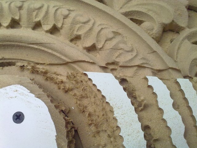

Romanych
Сообщения: 454
Зарегистрирован: 26 авг 2014, 17:34
Репутация: 270
Настоящее имя: Роман
Откуда: Симферополь
Re: ЧПУ станок 2500х1500х250.
Сообщение Romanych »
ЗАпустил я УП, но через некоторое время пошло смещение по Z на 3 мм ниже. То есть сместился 0.Заготовку в общем в мусор.

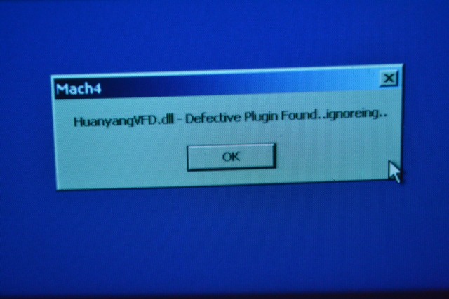

Romanych
Сообщения: 454
Репутация: 270
Откуда: Симферополь
В общем сегодня переустановил Матч, ничего не помогло! Переустановил систему, установил Матч. При запуске Матча выдает 2 сообщения. Но управление от стрелочек клавиатуры возобновилось (по крайней мере на мониторе цифры "бегают").
DSC_4046.JPG (4580 просмотров) <a class='original' href='./download/file.php?id=54345&mode=view' target=_blank>Загрузить оригинал (102.06 КБ)</a>
DSC_4049.JPG (4580 просмотров) <a class='original' href='./download/file.php?id=54346&mode=view' target=_blank>Загрузить оригинал (83.47 КБ)</a>
Все, что мы видим вокруг, создано людьми не умнее нас самих. Мы способны изменять вещи, влиять на них и создавать новое.
Steven Paul Jobs

Romanych
Сообщения: 454
Репутация: 270
Откуда: Симферополь
WhiteMask писал(а):Я почемуто думал что мы про Mach3 говорим, в Mach4 я пока только разбераюсь...
Так в том-то и дело, я про Матч 3 пишу... и ставил я Матч 3. А вот в ошибках в заголовках прописывает Матч 4 почему-то!

Tima2008
Сообщения: 17
Зарегистрирован: 19 май 2015, 23:35
Репутация: 7
Настоящее имя: Андрей Сергеевич
Откуда: Беларусь, Минск
Сообщение Tima2008 »
Так а вы пробовали плагины эти на которые Mach материться убрать ?
