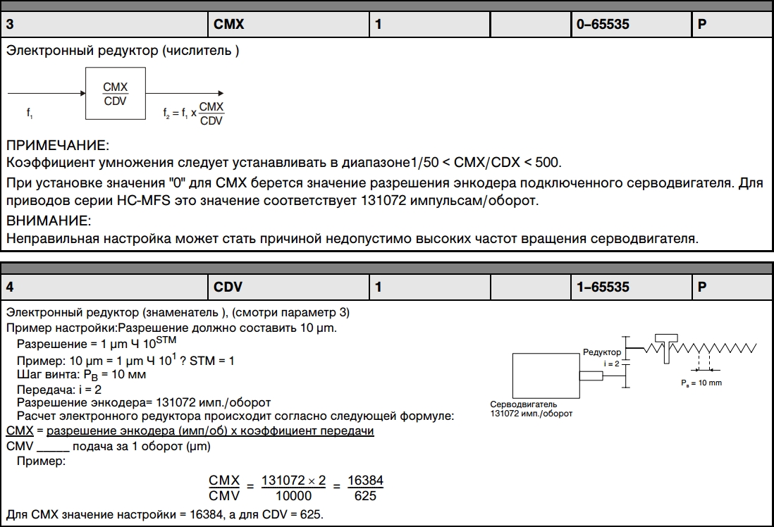

Уважаемые форумчане. Посоветуйте кто сможет как правильно настроить серву mitsubishi mr-j2s
Интересуют параметры 3 и 4 (электронный редуктор).Не пойму как правильно выставить эти значения, управление через kflop step/dir
Буду очень благодарен.

1. Почитать мануал, там обычно приводятся примеры.Powered писал(а):Не пойму как правильно выставить эти значения, управление через kflop step/dir
2. Запустить мастера настройки, возможно там "автоматом" посчитает
3. Мало кто скажет как его настраивать, так как для этого нужно знать требуемое разрешение и разрешение энкодера, а "управление через kflop step/dir" ни о чем не говорит
Забыл еще вариант: настраивать методом научного тыка

Читал и пример есть нов голову не лезет.aftaev писал(а):1. Почитать мануал, там обычно приводятся примеры.
Настраиваю с панели.aftaev писал(а):Запустить мастера настройки, возможно там "автоматом" посчитает
Вот описание, но не могу сообразить...

Подставь в формулы и посчитай.Powered писал(а):Двигатель через ремень 3:1 шаг винта 5мм,
CMX=131072(энкодер) * 3(редукция) = 393216
CMV = 5000 (шаг винта в микронах)
49152
625
Один шаг = 0,01мм

Большое спасибо. Как оказывается все просто. Несколько дней бился над этим вопросом.aftaev писал(а):Подставь в формулы и посчитай.
Еще один вопрос, какие значения ставить в kmotioncnc? Извините за наглость.

Не помню в каких единицах там задается. Эт нужно у ukr-sasha поспрошатьPowered писал(а):Еще один вопрос, какие значения ставить в kmotioncnc?
Обычно задается сколько шагов/мм.

извиняюсь но разве не 0,001aftaev писал(а):Один шаг = 0,01мм
25400 наверное раз counts per inchPowered писал(а): какие значения ставить в kmotioncnc?

Задается шагов на дюйм. Но сколько нужно при таких настройках сервы, впихнуть ей импульсов? (допустим на один оборот двигателя)aftaev писал(а):Обычно задается сколько шагов/мм.

Один шаг = 0,01мм. Дюйм 25.4мм = 2540 как то так

да , точно ,извиняюсь , просмотрел ,разрешение = 1мкм*10^STM & STM=1. .aftaev писал(а):Один шаг = 0,01мм.

В cnts inch нужно вписать 25400
