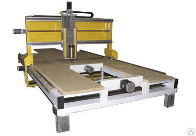

747_big.jpg (3214 просмотров) <a class='original' href='./download/file.php?id=53258&mode=view' target=_blank>Загрузить оригинал (16.86 КБ)</a>
в мм но с учетом см))) до шпинделя еще долеко смотрю как 4 ось на стол запихнуть получше))) как тут хочеться!!!
как вам вообще конструкция?

полностью согласен!!!! все в процессе!!!!
как вам вообще конструкция с фото?
Re: Фрезер 4 оси 1000 Х 2000 новичек
alekspr0k писал(а):как вам вообще конструкция с фото?
Хлипкая.
Нам в город такой же станок привезли из России, когда увидели удивлялись как на нем можно работать. Автор сего детища похоже собрал, поработал, а потом слил по быстрому.

Что именно в нем хлипкого? профиля? устройство портала?

Никак, ничего хорошего в этой конструкции нет!
alekspr0k писал(а):Что именно в нем хлипкого?
Всё!
Predator писал(а):Хотел было про плотника написать, но ты опередил
А ты напиши что в см измеряют :)
alekspr0k писал(а):Что именно в нем хлипкого? профиля? устройство портала?
Все. Небось у него поворотка - шаговик вращает напрямую патрон без всяких редукторов. 99% это точь такой станок который мы видели у нас в городе. Что прикольно там стоят NEMA23 движки напрямую на зубастую рейку :)
