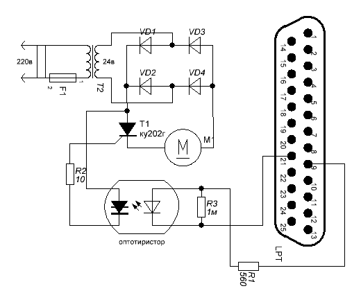

Да вот щас ищу не очень сложную схему контроллера для step/dir для лазера....ТМ7 с VRI решил оставить, на нем сделаю фрезировщик.
У меня блок питание лазера от ТВС, не импульсный. Кто нибудь использовал вместо электромагнитного реле тиристор для включения цепи лазера?

skif1125 писал(а):Кто нибудь использовал вместо электромагнитного реле тиристор для включения цепи лазера?
Сам этой схемой не пользовался, но может получится ее подшаманить под ваши нужды?!

Есть подозрение,что эта схема будет работать уверенно только на включение-после снятия управляющего сигнала тиристор может остаться открытым.Лучше пользоваться схемами с комутацией при переходе через ноль .

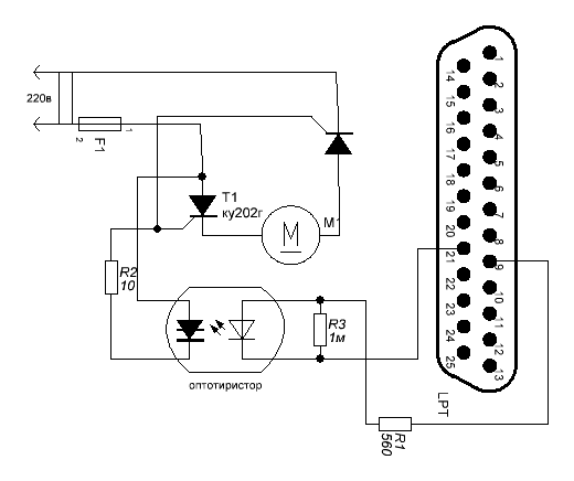

Если поставить после диодного моста конденсатор большой емкости(сгладить полупериоды) то да! А в таком варианте должно выключаться! К тому же автору нужно коммутировать не 24, как на схеме, а 220, как я понял. А в таком случае пропадает необходимость в трансформаторе и диодном мосте. И вместо тиристора либо ставим симистор либо 2 тиристора встречно. Это я и имел в виду, под словом "подшаманить".

Тима писал(а):Если поставить после диодного моста конденсатор большой емкости(сгладить полупериоды) то да! А в таком варианте должно выключаться! К тому же автору нужно коммутировать не 24, как на схеме, а 220, как я понял. А в таком случае пропадает необходимость в трансформаторе и диодном мосте. И вместо тиристора либо ставим симистор либо 2 тиристора встречно. Это я и имел в виду, под словом "подшаманить".
Да, нужно коммутировать именно 220 к блоку питания. Я чуть переделал выше упомянутую схему по вашей рекомендации, в смысле вот так имели ввиду? :

Да, так! Только тиристоры подберите под тот ток, что вам требуется!

skif1125 ,такая схема может и будет работать-но это не то , что Вам нужно.
Так Вы делаете выпрямитель , а нам нужна просто комутация.

Вы, ребята, не балуйтесь так тиристоры включать - без глаз останетесь... :shock:

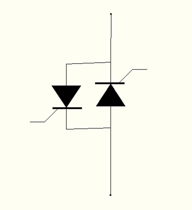

Тима писал(а):Да, так!
Извиняюсь за дезинформацию, немножко не так! Оба тиристора должны стоять в одной цепи!
Рисунок1.jpg (2866 просмотров) <a class='original' href='./download/file.php?id=4670&mode=view' target=_blank>Загрузить оригинал (13.41 КБ)</a>
Тогда получится что верхний полуперид проходит через один тиристор, нижний через другой! Или поставить симистор, что равноценно!
