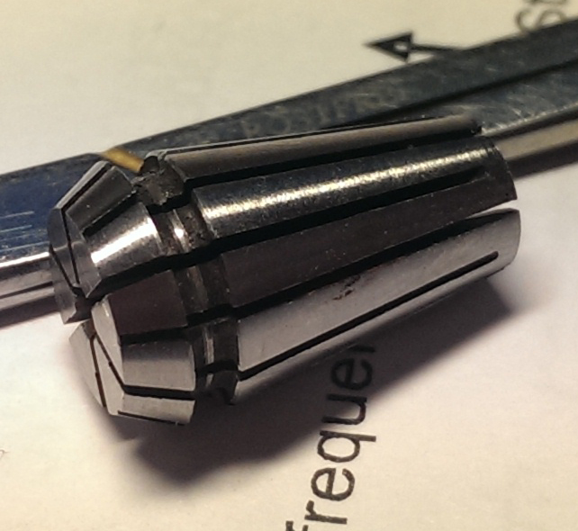

Сообщение AlexNikov »
Мде...а китаец то оказался упырем...цанги толи бу уже порядком, толи хранились непонятно как - следы ржавчины, внутри стружка от пропилов, следы использования :cry:
IMAG0262.jpg (7462 просмотра) <a class='original' href='./download/file.php?id=42224&mode=view' target=_blank>Загрузить оригинал (213.32 КБ)</a>
IMAG0263.jpg (7462 просмотра) <a class='original' href='./download/file.php?id=42225&mode=view' target=_blank>Загрузить оригинал (180.22 КБ)</a>
IMAG0264.jpg (7462 просмотра) <a class='original' href='./download/file.php?id=42226&mode=view' target=_blank>Загрузить оригинал (356.86 КБ)</a>
IMAG0265.jpg (7462 просмотра) <a class='original' href='./download/file.php?id=42227&mode=view' target=_blank>Загрузить оригинал (307.44 КБ)</a>
Претензию штоль поднять ему :pssdoff:
Нужно искать нормальные цанги, эти как-то не очень горю уже желанием сувать в шпиндель :cry:

AlexNikov писал(а):цанги толи бу уже порядком, толи хранились непонятно как
Я покупал - каждая была в масле, пакетике и коробочке. Хотя самые дешевые брал...
Да вот мои тоже в масле и в индивидуальных пакетиках запаянных и коробочках. Только похоже запаивали уже перед отправкой, бензином промыл - он аж коричневый :pssdoff:
