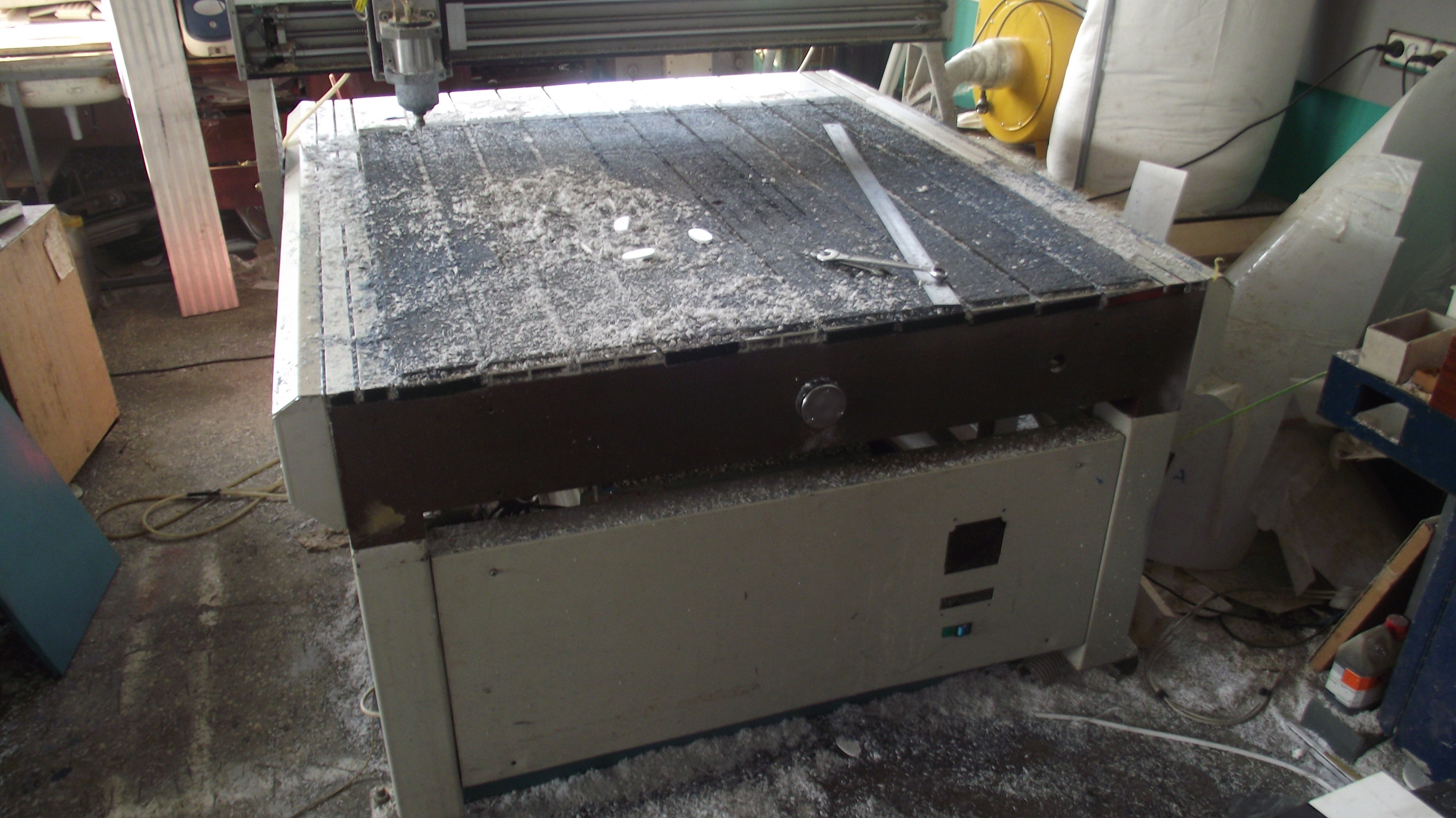

Что касательно цил. направляющих, то я тоже не пальцем в носу ковырялся, а достаточно много работал на таких станках, вот тут один из моих первых станков, купленных еще в 2007 году у Саластея в Хабаровске (я думаю про "халк" все здесь слышали). С 2007 по 2012 работал его в хвост и в гриву по 2 смены. Делал все. От фасонных 3D деревяшек, передних панелей на приборы до металлических печатей и клише для тиснения. Материалы Латунь, броза, дюралий, нержавейка, дерево, фанера, мдф, двп, дсп композит и т.д.
DSCF6680.JPG (3062 просмотра) <a class='original' href='./download/file.php?id=52664&mode=view' target=_blank>Загрузить оригинал (3.51 МБ)</a>
DSCF6682.JPG (3062 просмотра) <a class='original' href='./download/file.php?id=52665&mode=view' target=_blank>Загрузить оригинал (3.93 МБ)</a>
DSCF6683.JPG (3062 просмотра) <a class='original' href='./download/file.php?id=52666&mode=view' target=_blank>Загрузить оригинал (3.67 МБ)</a>
cncstudio.ru
Сообщения: 75
Зарегистрирован: 18 июн 2015, 07:07
Репутация: -17
Re: Фрезер 900х600 из набора деталей из Китая
Сообщение cncstudio.ru »
Был и такой станок, На рельсовых направляющих, правда цилиндрических. 1200Х1200 мм.
Годился только для раскроя пластиков МДФ, Композита и пр. мягких материалов. Так что мне есть с чем сравнивать тоже. Помимо этого на моем счету запуск и обслуживание нескольких десятков станков по городу в рекламных конторах, и с рельсовыми и с цилиндрическими направляющими, я повторюсь. Это миф.
Эти сказки ребята приберегите для начинающих
DSCF6594.JPG (3056 просмотров) <a class='original' href='./download/file.php?id=52667&mode=view' target=_blank>Загрузить оригинал (4.24 МБ)</a>
DSCF6595.JPG (3056 просмотров) <a class='original' href='./download/file.php?id=52668&mode=view' target=_blank>Загрузить оригинал (4.86 МБ)</a>
DSCF6596.JPG (3056 просмотров) <a class='original' href='./download/file.php?id=52669&mode=view' target=_blank>Загрузить оригинал (3.89 МБ)</a>
DSCF6597.JPG (3056 просмотров) <a class='original' href='./download/file.php?id=52670&mode=view' target=_blank>Загрузить оригинал (3.6 МБ)</a>

Никто не говорит, что станки на висячих валах не имеют права на жизнь. Вопрос только в сфере применения. И в цене.
И потом, вы индикатором жесткость этих станков проверяли? С нормальными станками на профильных направляющих сравнивали?

Сергей Саныч писал(а):Никто не говорит, что станки на висячих валах не имеют права на жизнь. Вопрос только в сфере применения. И в цене.
Я практик ребята. И все познаю через свои руки и голову. Не мерял. Повторюсь, что работал на разных типах оборудования и есть с чем сравнить по качеству. Так вам "шашечки" или уже поедем?

А что вы имеете ввиду под "Нормальными станками"? Тут вот фото собранного на 25х рельсах, зубчатых рейках и 110 шаговиках фрезера (всего их у клиента было 3, запускал их по очереди первый год один, через год еще два - обслуживаю до сих пор), менял систему управления с Артисман на NCStudio. Дык объективно хуже этого вот "недостанка" на цил. направляющих

Фото вышедшей из строя каретки на одном из трех фрезеров )
К слову, с цил. направляющими такого никогда в моей практике небыло.
Оставил на память ... ...для неверующих в цил. направляющие )))

cncstudio.ru писал(а):Так что мне есть с чем сравнивать тоже. Помимо этого на моем счету запуск и обслуживание нескольких десятков станков по городу в рекламных конторах, и с рельсовыми и с цилиндрическими направляющими, я повторюсь. Это миф.
Я вот в толк не возьму. Ваш станок на висячик валах жестче, чем другие на тех же валах, только с опорами? Вы это утверждаете? Или Вы утверждаете, что преимущество по жесткости у профильных направляющих перед висячими валами - это миф? А про "обслуживание несколько десятков станков в рекламных конторах" - какой там допуск на буковки и красотулки из пластика? +- километр?
Ну да ладно, вечно будут существовать и висячие валы и профильные направляющие, и у каждого типа будут свои адепты. Я вот что хотел спросить - а детальки на чем резались? Как контролировались "параллельности" и "перпендикулярноси" соответствующик узлов и отверстий? Какие технологические методы заложены для выставления геометрии? Я почему спрашиваю, просто после того, как Вы сделаете вот это

cncstudio.ru писал(а):К слову, с цил. направляющими такого никогда в моей практике небыло.
А в моей практике "цилиндры" дохнут на раз, в отличии от нормальных профильных кареток. Отсюда Я делаю вывод, что киатйские цилиндрические направляющие шлак? Неа - я просто делаю вывод, что "сборщики" экономят как на общей защите, так и на "пыльниках/скребках". Ну и на нормальной смазке.
Собственно фото "убитой" каретки это явно показывает.

mhael писал(а):Я вот в толк не возьму. Ваш станок на висячик валах жестче, чем другие на тех же валах, только с опорами? Вы это утверждаете?
Не припомню, чтобы хоть когда-то где-то в каком то разговоре упоминал об этом. Я говорю о мифе что цил. направляющие хуже чем рельсовые. А не наоборот. Это как то меняет смысл не правда ли?
Конкретно эта модель станка имеет более жесткую конструкцию перед многими хоббийными и рекламными станками. Это факт, который вышел из моей практики.
В данной модели мощные направляющие, гораздо толще, чем в подобных хоббийных станках. И это как раз ключевое обстоятельство. К тому же, станина станка сделана не из отдельных частей, а вылита одной монолитной деталью, что безусловно придает ей прочности. Плюс к тому массивность станины гасит вибрации от работы инструмента.
