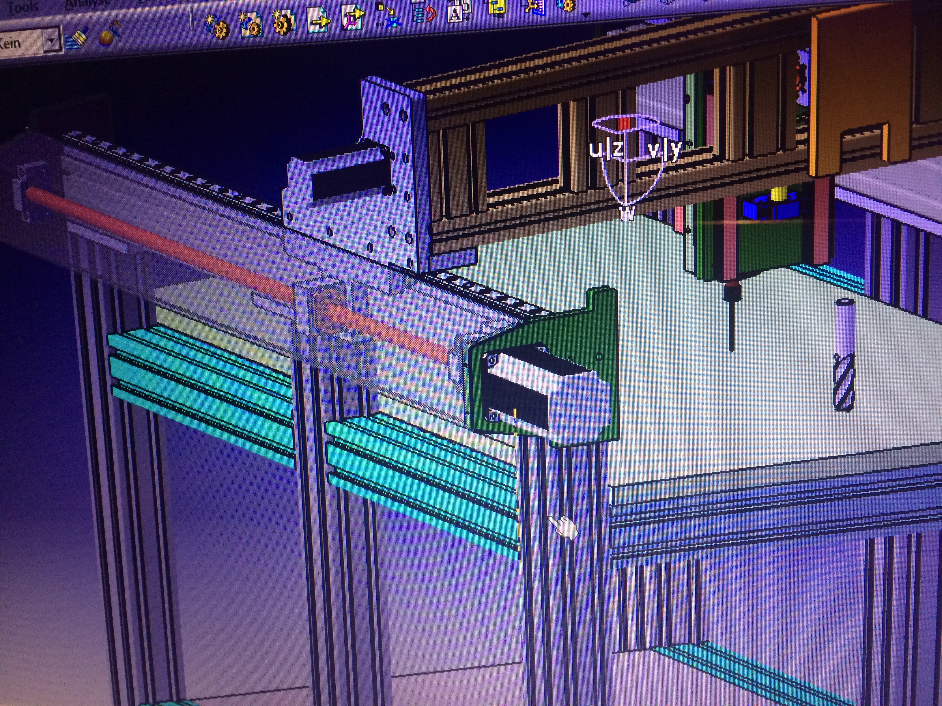

Интересно, а такой вариант имеет право на существование? Стойка портала сделана из профиля 30/60/3, правда усилила еще ал.пластиной, но всё равно ширина 60 мм. А как она прикреплена к профилю на котором каретки закреплены.
Интересно, что на нем можно резать? :thinking:

Askov писал(а):Стойка портала сделана из профиля 30/60/3, правда усилила еще ал.пластиной, но всё равно ширина 60 мм. А как она прикреплена к профилю на котором каретки закреплены.
Скорее наборот - стойки из дюралевой плиты 16мм толщиной, и к ней приделан профиль типа для большей жосткости. Каретки приделаны к этой самой дюрали.
А фото станка целиком можно? Ибо похоже там профиль - не более чем "крепёжный элемент", и несущей роли в конструкции вообще не выполняет.

Получается плита 16/60 мм, прочнее профиля 45/180/3 . Хорошо, пусть будет так, так что можно делать на таком станочеке с такой боковиной?
megagad
Сообщения: 3152
Репутация: 712
Re: Станочек из конструкционного профиля
Сообщение megagad »
Askov писал(а):Получается плита 16/60 мм, прочнее профиля 45/180/3
сами себе противоречите ;)
И да - "прочность" не есть "жёсткость" - первое показывает сколько нужно приложить силы для разрушения детали, второе показывает при какой силе мы получим нужном нам отклонение от геометрических размеров.
Для справки: http://www.servotech.spb.ru/calculation/profile.html - калькулятор предельного "изгиба" для разных видов заделки балки(профиля). Момент инерции можно взять из даташитов на профиль.
Относительно вашего 45х180(лайт): берём заделку с на одном конце(чтоб ясно видно было возможность профиля) - если его гнуть силой 100Н и он закреплён "торчком" - изгиб составит аж 7 микрон! Отличный результат!. НО - если его закрепить "плошмя" - изгиб при той-же нагрузке составит уже 0.1мм. А, да - длина балки взята 500мм.
По поводу "дюраль пластины" толщиной 16мм и шириной 60мм - тут всё чуток грустнее - изгиб "торчком" - 0.25мм, изгиб "плашмя" - 2.5мм. нагрузка и длина та-же. Можно сказать, что профиль в 25 раз более жёсткий, чем пластинка дюрали.
Пляшем с размерами дальше - расширяем пластинку до 180мм и получаем прогиб "торчком" те-же 7 микрон, а вот "плашмя" чуток хуже - 0.8мм.
К слову под своим весом данная "плита" прогнётся на полторы десятки!
Но это всё "идеальные", расчётные случаи. Как поведёт себя тонкостенный профиль при точечных нагрузках с обилием отверстий и крепежа - рассчёту поддаётся сложно(но можно, если посидеть часок-другой над моделью и учесть "всё-всё-всё").

Я писал про стойку портала из профиля 30/60 с прикрепленной пластиной, не вижу противоречия своего. Мне интересно ваше мнение , на что способна такая конструкция? Про свой станочек, я говорил ( хотелось бы ) обработка алюминия.
megagad
Сообщения: 3152
Репутация: 712
Сообщение megagad »
из профиля 30х60. с люминькой - дерево. пластик, иногда люминь(но медленно и неглубоко).
если из вашего профиля - люминь более быстро. но всё так-же не глубоко. Главное будет обеспечить "поперечную" жёсткость портала, плюс жёсткость крепления рельс - иначе у вас портал будет гулять "туды-сюды" под нагрузкой.
Для люминьки/железа я бы делал с подвижным столом и неподвижным порталом - так проще "набрать мяса" станине.
