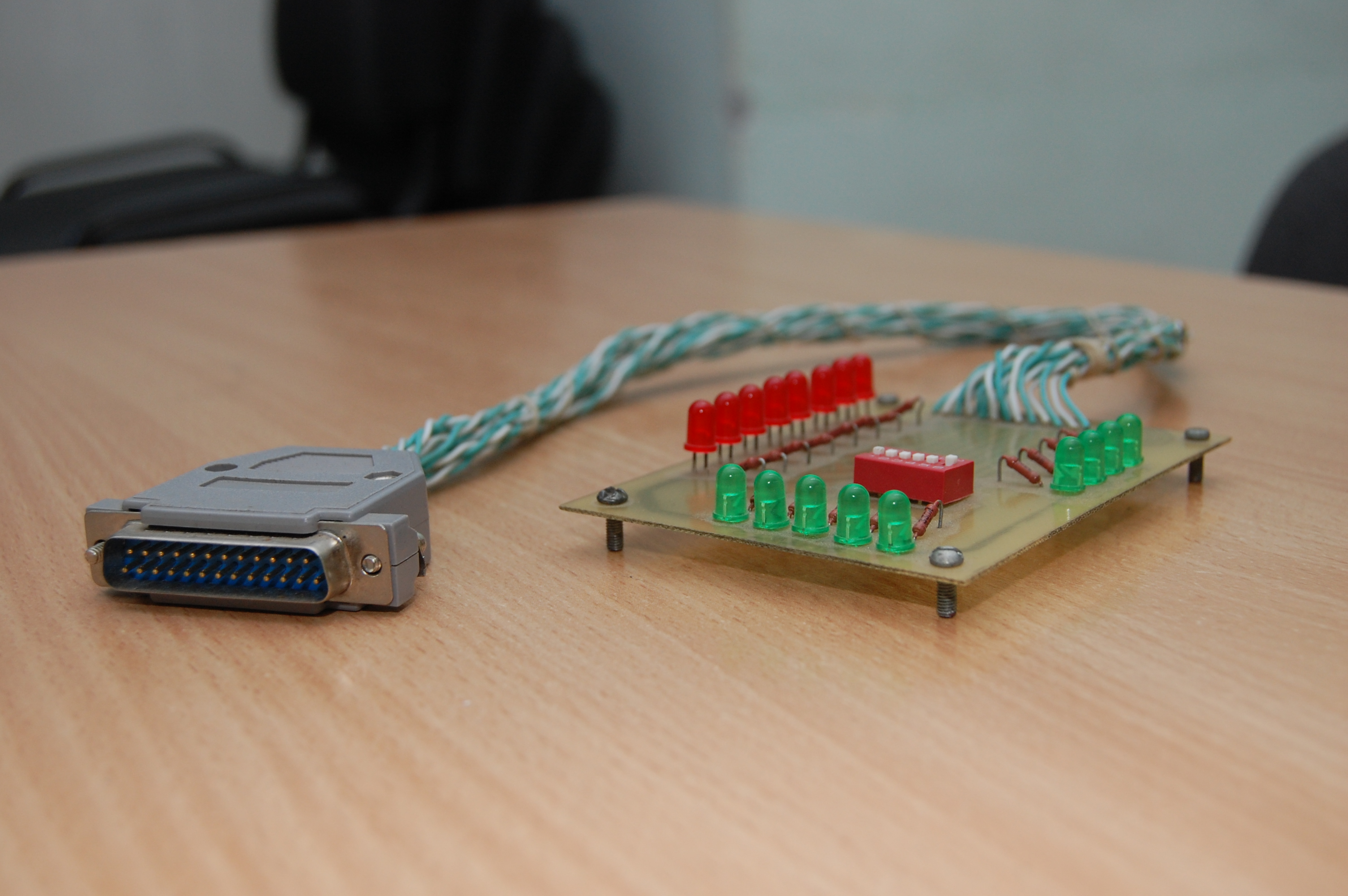

Сегодня опять эксперементировал над электрикой, причем на 2х компах. Второй комп (мой) однажды ставился на ЧПУ плоттер (совему больше доверяю), на втором не ясно с лпт.
Результаты испытывания на универ, не дали результатов.
Пришел домой, решил на своем попробовать, вот что получилось.
результат:
1. Двигатель дергался при включении питания на общую сборку.
Первый раз его подключал, транзисторы не грелись. Показалось что что-то может получится, начал на этих клемниках и держатся. Ничего не получилось.
2. Начал перекидывать шаговик на другие клемники, в результате чего, они грелись.
3. лпт на моем стационарнике исправен, и показывает другую картинку при проверке через утилиту для мача (по поводу частоты передачи данных).
Выводы:
1. Проверить силовую плату на наличие ошибок
2. Попробовать вместо силовой платы, поставить улн2003
3. Попробовать перепрошить контроллер..
MaxProtsak
Сообщения: 67
Зарегистрирован: 07 ноя 2013, 20:54
Репутация: 3
Re: Хочу сделать ЧПУ плоттер формата А3 чтобы рисовать ручко
Сообщение MaxProtsak »
очередной раз исключали возможные проблемы. Проверяли lpt через самодельное устройство для визуального осмотра выходящих сигналов. Порт работает, - 1 возможный вариант причины поломки. Далее перепаяли lpt кабель. После того как перепаяли кабель, шаговый двигатель перестал хаотично работать. Завтра будем должны перепрошить МК.
