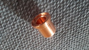

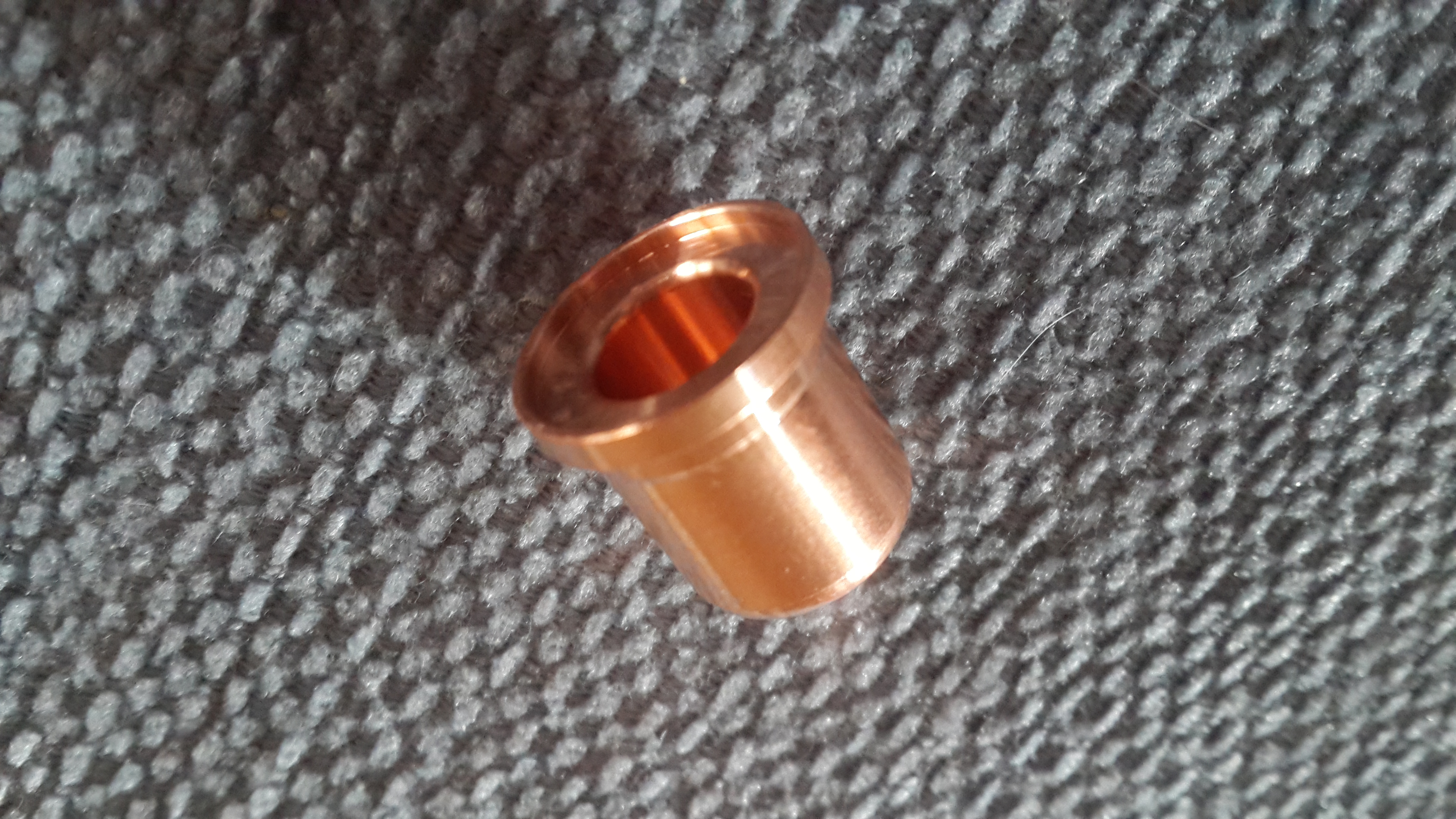

хочу сделать маленький токарный автомат для производства расходников на гипертерм - конкретно сопел. материал - бескислородная медь в прутках.
интересуют советы бывалых, т.к. в токарке не понимаю, знаю фрезер и плазму чпу. интересует какие комплектующие надо, какой бюджет сей затеи. интересует узконаправленный станок, поэтому избыточность не нужна. пруток 16мм. фото детальки прилагаю

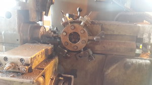

живу в Иркутске - промышленности почти нет, из всех заводов барахолки сделали, все станки сдали в металлолом. все друг другу чот продают.aftaev писал(а):Есть готовый Токарно-револьверный станок 1Г340П для таких целей. Как правило стоят не дорого. Есть авотматический патрон(цанговый),
станков в нормальном состоянии нет, покупать дистанционно - полный бред. поэтому думаю целесообразнее построить токарный автомат с ноля. первые вопросы исходя из поставленной цели - мощность и обороты главного привода? где приобрести патрон ? Расматриваю китай - т.к. могу там купить и привезти напрямую с завода изготовителя.Хочеться оценить приблизительный бюджет сего предприятия. Есть ли желающие поучаствовать в проекте.

купил на днях чот подобное, пока не разбирался - просто из-за цены(10тр) -но посмотрев решил что все-таки с ноляaftaev писал(а):Есть готовый Токарно-револьверный станок

название есть - на фото видно, по повторюсь интересует проект с нуля и соответственно первоначальные вопросы-aftaev писал(а):а название у него есть?
1 мощность и обороты главного привода
2 если кто может подсказать где можно купить авт патрон - рассматриваем китай производителя - возможность покупки доставки есть
3 исходя из этого приблизительно можно считать бюджет и мыслить
