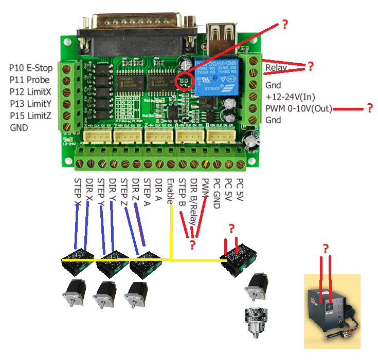

Возможно ли на этом контроллере сделать одновременно и плазморез и дрель на одной каретке???
Если да - то куда правильно подключить плазму а куда шпиндель (вернее ШАГОВЫЙ драйвер, так как они с двигателем уже есть в наличии)
С подключением осей вопросов нет
А вот с плазмой и дрелью не понятно - что куда и при каком положении джампера, и возможно ли вообще одновременно подключить эти два инструмента
с уважением Евгений

Если есть на плате свободный разъем под ось, то туды подключить релюшку примерно такую http://www.ebay.com/sch/i.html?_from=R4 ... o&_sacat=0 , прописать в настройках Мача эту релюшку и дальше долго писать макрос и прописывать чтобы Мач по какой то команде включал плазму (м03), а по какой то команде включал дрель (м04)

Ваша дискуссия здесь интересна, но можно все таки вернуться к вопросу и добавить конкретики?
Вот есть интерфейсная плата с периферией:
Screen Shot 2015-05-24 at 22.27.51.png (3114 просмотров) <a class='original' href='./download/file.php?id=50945&mode=view' target=_blank>Загрузить оригинал (419.81 КБ)</a>
В кратце вопрос таков
С 3-мя осями все понятно
к каким клемам подключить дрель на ШД?
к каким клемам подлючить плазмотрон?
как при этом должен быть джампер реле?
с уважением Евгений
Re: BL-MACH-V1.1 Плазморез плюс сверление
Плазмотрон на реле, а ШД на ось А.

часто используем(когда не нужна высокая точность) просто пробой плазмой - потом сверловка на просто сверловочном. раньше рисовали маленькую окружность, теперь сверхкороткий вектор 0,01мм без смещения
