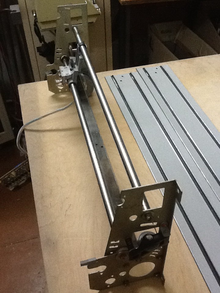

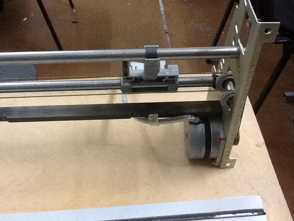

Хочу сделать ЧПУ плоттер формата А3 чтобы рисовать ручкой
Re: Хочу сделать ЧПУ плоттер формата А3 чтобы рисовать ручко

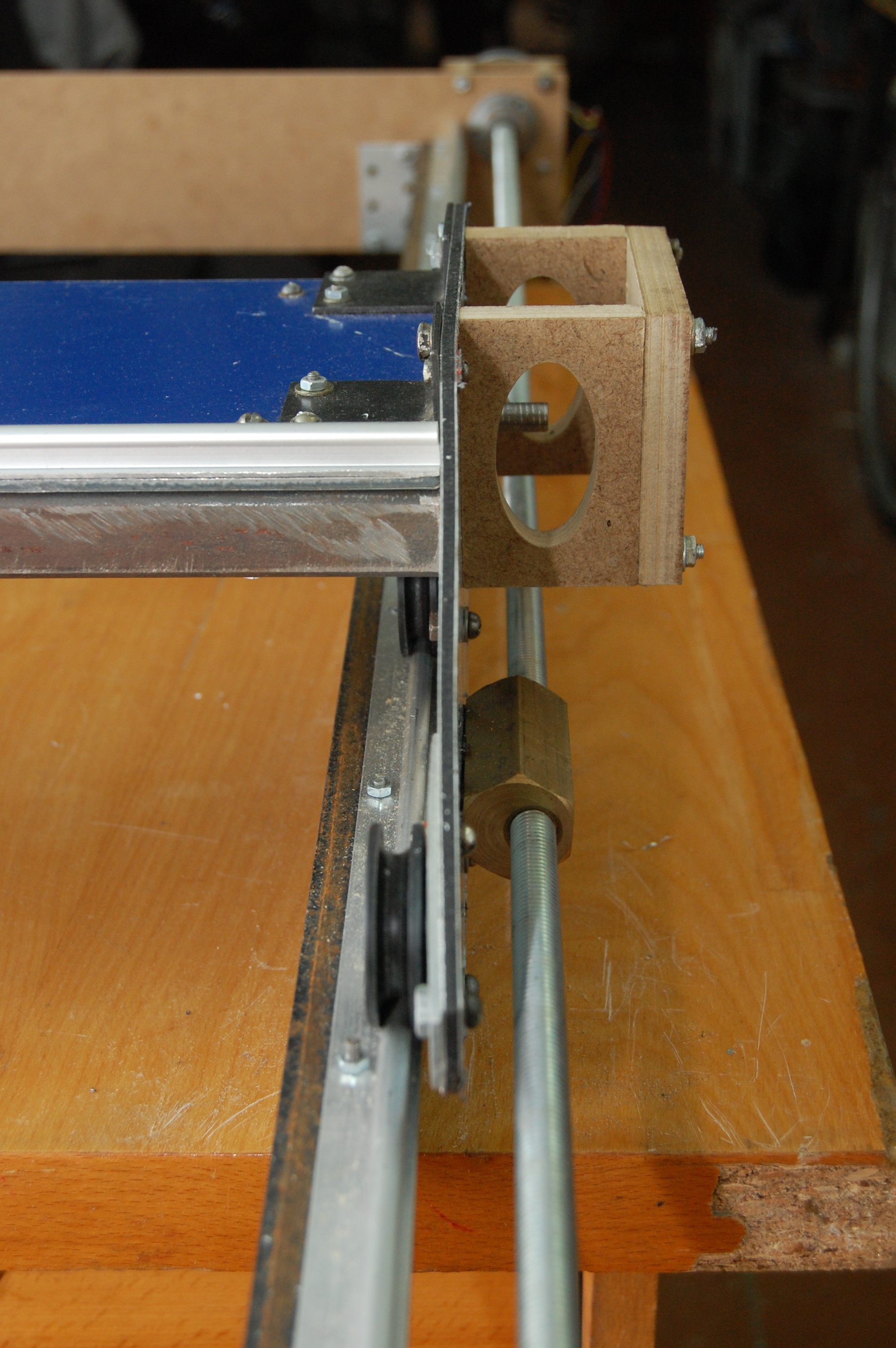

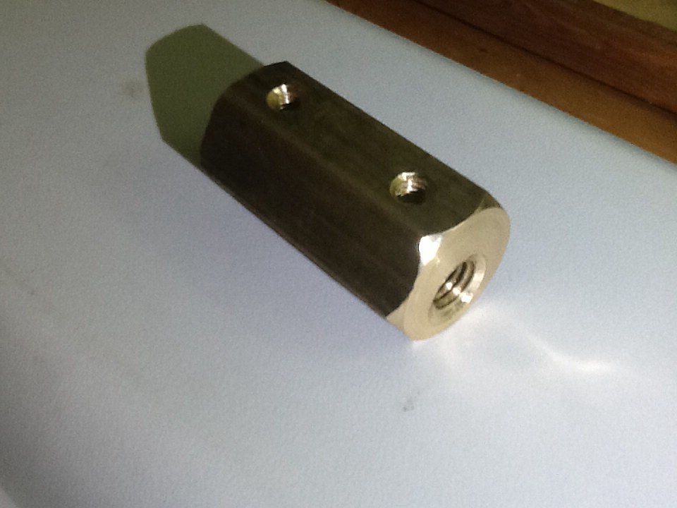

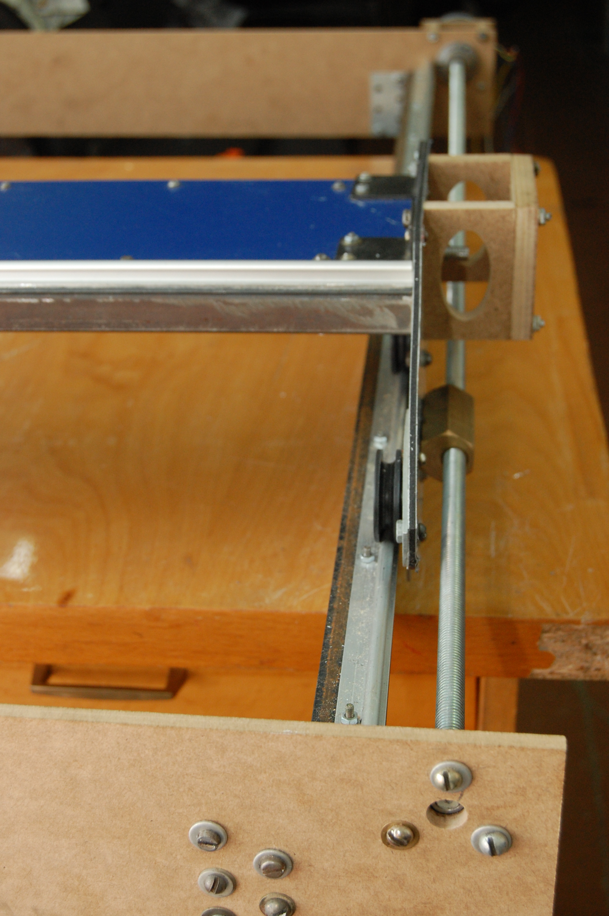

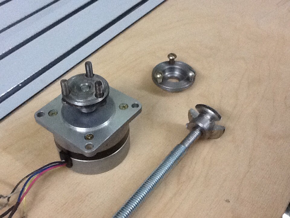

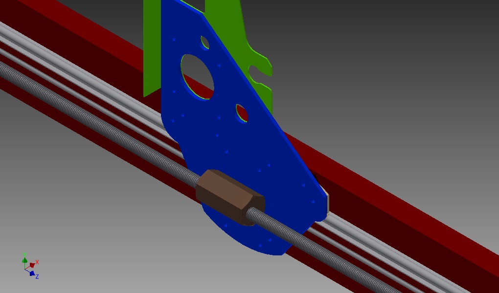

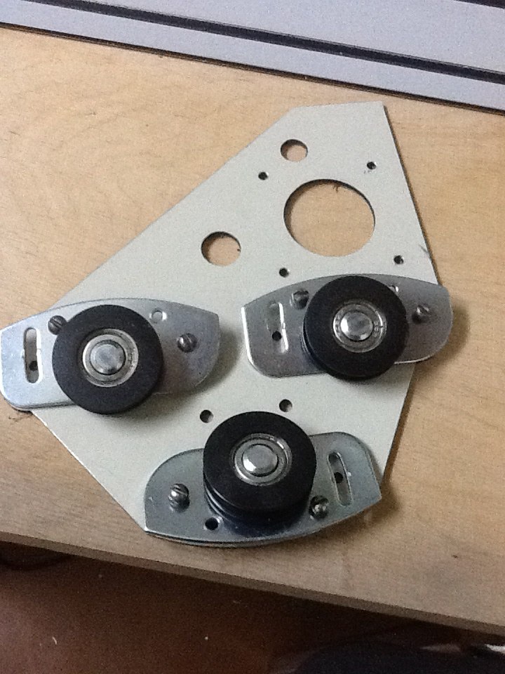

Это что такое? Зачем эксцентрик и отверстия?
Ovaday
Сообщения: 424
Репутация: 70
Откуда: г. Уфа
Сообщение Ovaday »
Nick писал(а):Это что такое? Зачем эксцентрик и отверстия?
Скорее всего обычная неподвижная гайка, крепление к поверхностью винтами, в отверстиях резьба.

Predator, я так подумал, и решил что ручкой рисовать - это извращение)) можно же хотя бы гравировку пробовать))

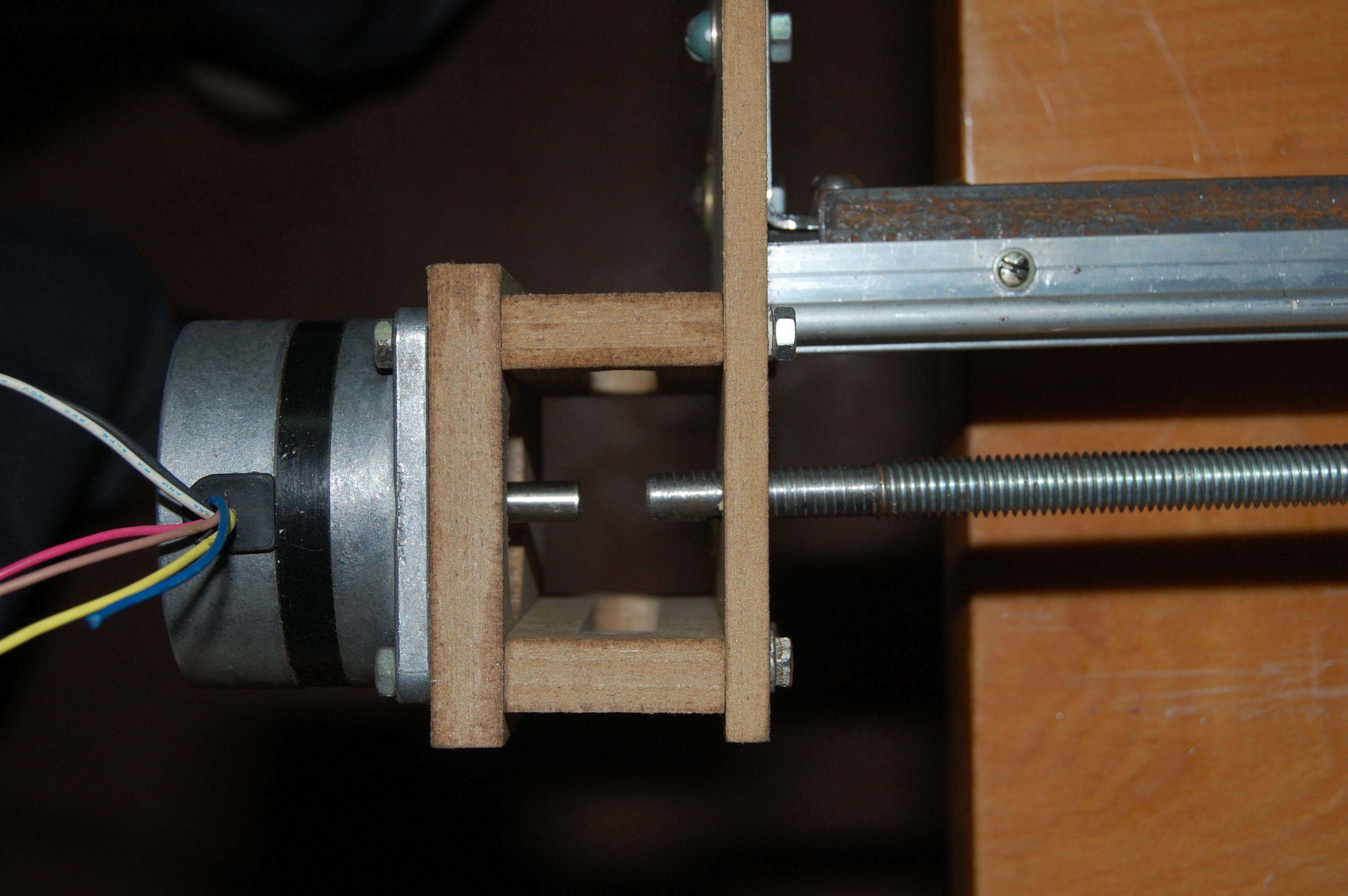

Nick, однажды стал вопрос, как соединить винт и ось у, была предложена идея взять продольную гайку, но появляется еще вопрос, как прикрепить продольную гайку к оси у. Решили сдвинуть отверстие для винта так, что бы сделать еще 2 отверстия под болты, что бы скрепить ось у и гайку. И гайку взяли бронзовую, что бы потенциалы "винт - продольная гайка" были нейтральны относительно друг друга. Гайку вчера выточили, на винте ходит хорошо, трение не большое.

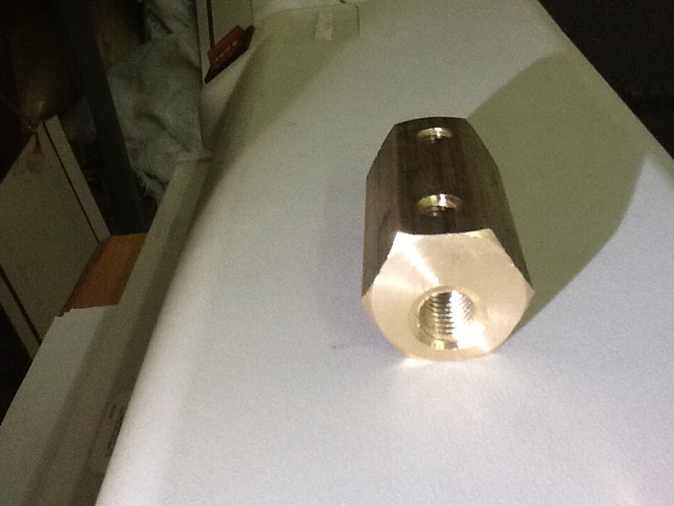

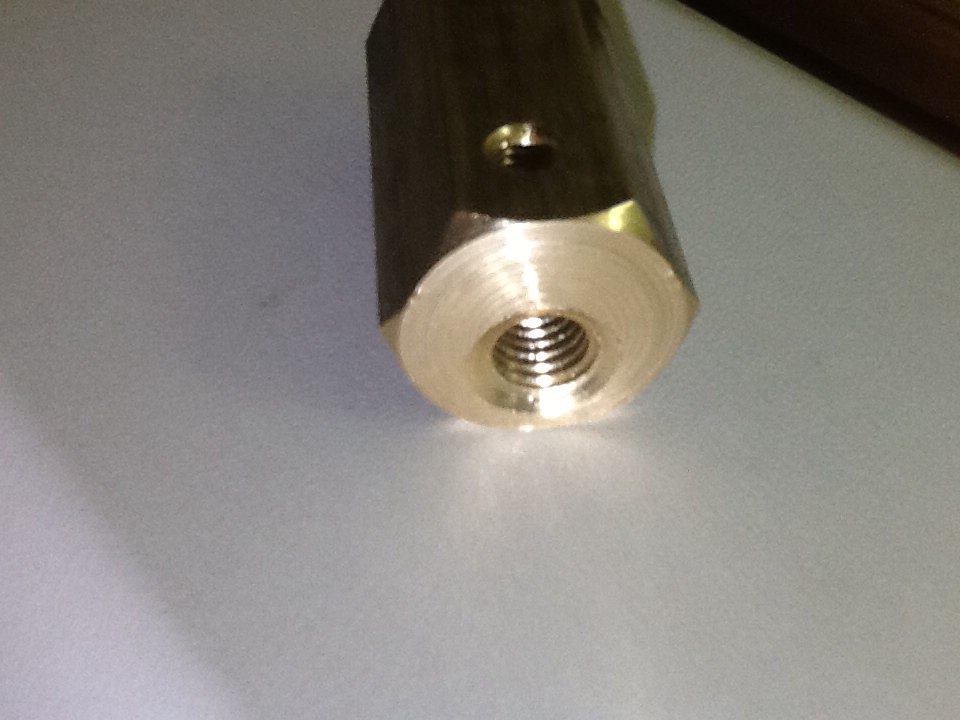

Вот как продольная гайка должна крепиться (прикрепляю фото).
Теперь стает самый главный вопрос, как делать ось Z :problem: .
:good:

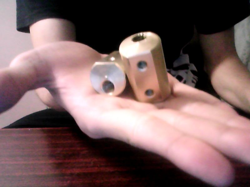

А зачем из шестигранника? Почему не из квадрата?
Покажи фото готовой гайки!
MaxProtsak
Сообщения: 67
Зарегистрирован: 07 ноя 2013, 20:54
Репутация: 3
Сообщение MaxProtsak »
Дело в том, что когда понадобилась бронзовая деталь, стал вопрос какой она должна быть формы. Проконсультироваться мы решили у нашего заведующего лабораторией, который специалист в этом деле. Прямоугольник конечно экономичней и проще, но нужно было исходить из того что было.Бронзу нужно было покупать на рынке. Прежде чем пойти на рынок, у нас было несколько вариантов: прокат (стержень нужного диаметра), труба, шестигранник размером под ключ 24-28, прямоугольник (токарь сразу сказал что вероятней всего шестигранник). Прихожу я на рынок, и как раз шестигранник 24 мм под ключ и был.
P.S. По сути эту продольную гайку можно было бы обработать и сделать из нее прямоугольник, но нет особого смысла.
P.S.S. Завтра буду в универе, тогда и сделаю фото.
Добавляю фото продольной гайки
Продольная гайка1.jpg (4892 просмотра) <a class='original' href='./download/file.php?id=45387&mode=view' target=_blank>Загрузить оригинал (79.53 КБ)</a>
Продольная гайка2.jpg (4892 просмотра) <a class='original' href='./download/file.php?id=45388&mode=view' target=_blank>Загрузить оригинал (82.12 КБ)</a>
Продольная гайка3.jpg (4892 просмотра) <a class='original' href='./download/file.php?id=45389&mode=view' target=_blank>Загрузить оригинал (96.34 КБ)</a>

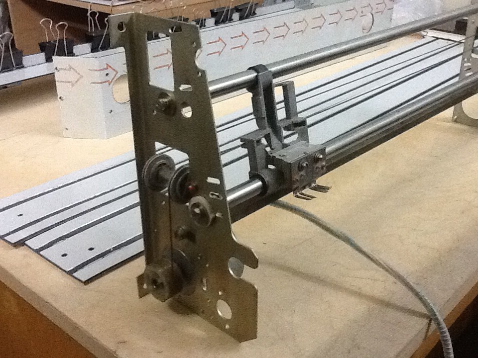

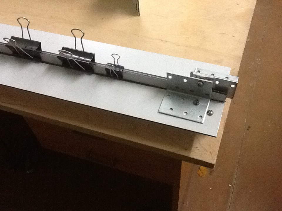

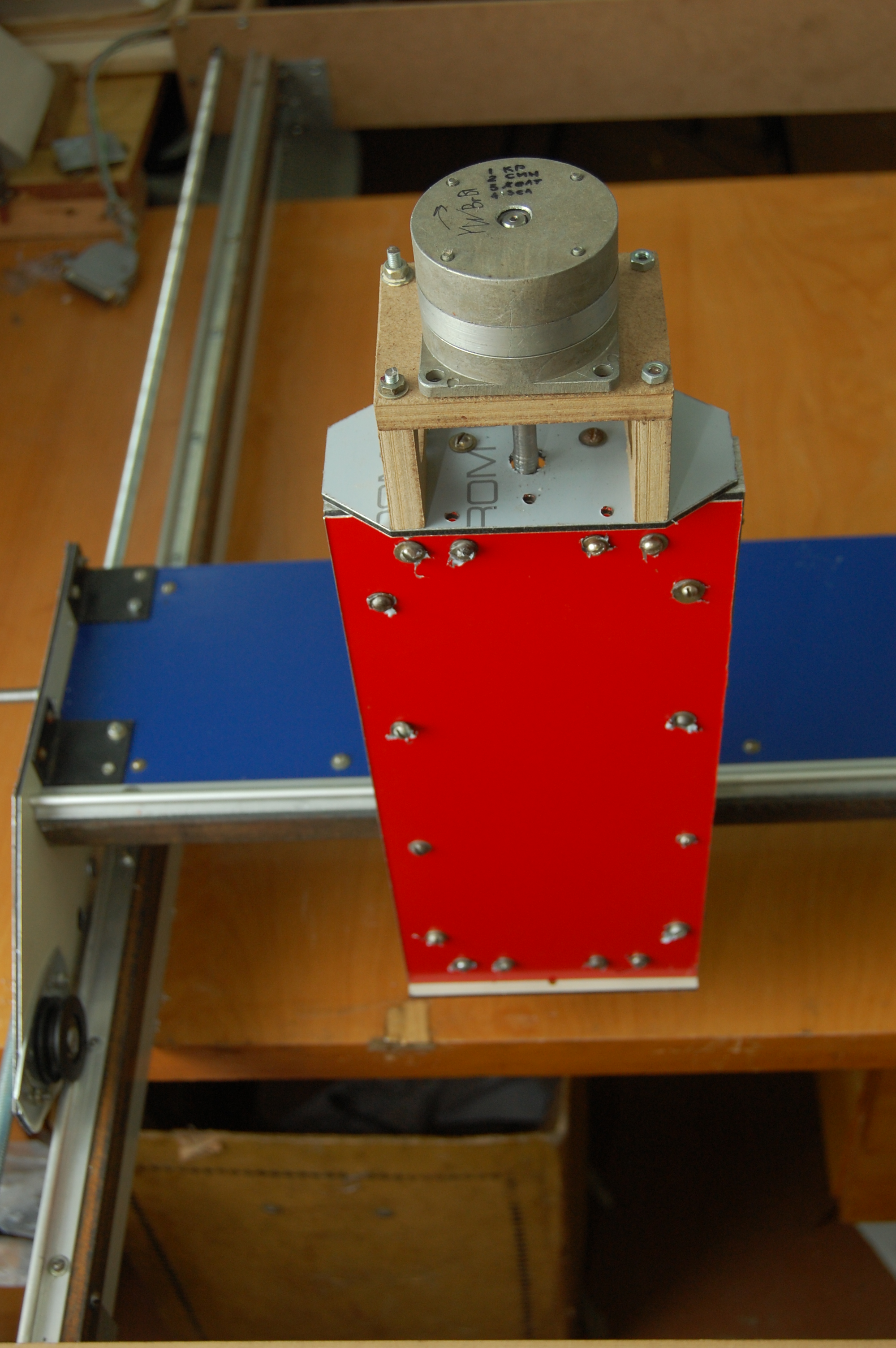

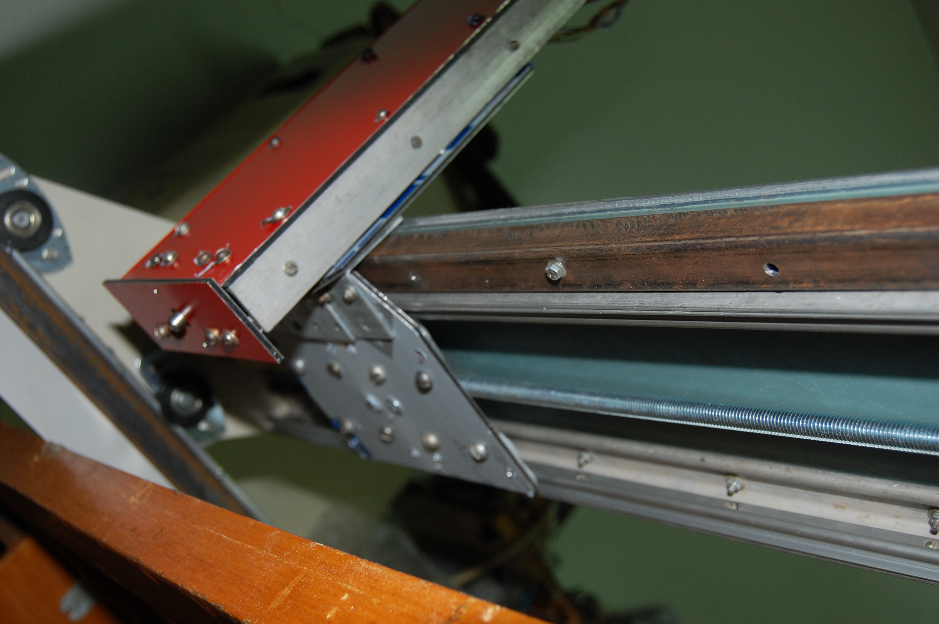

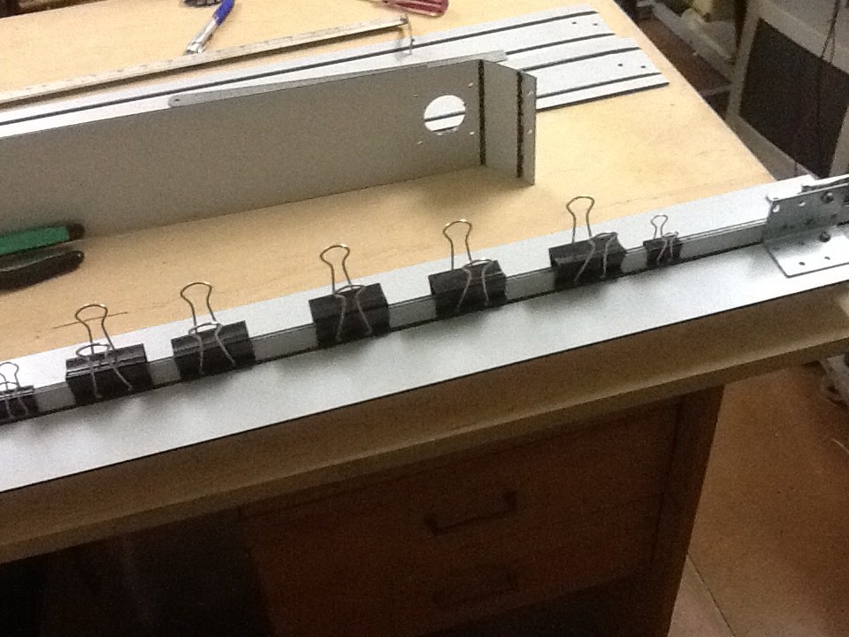

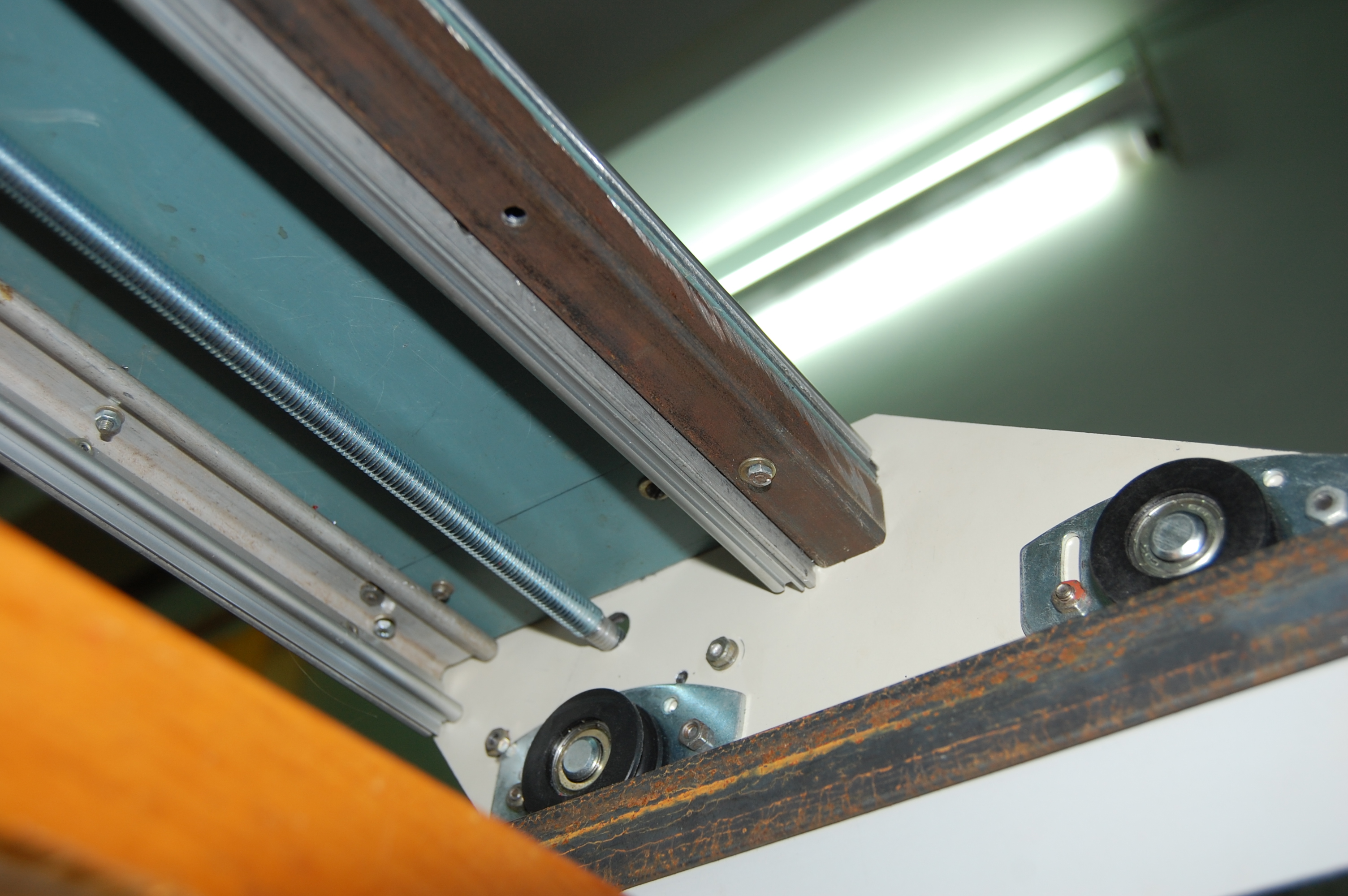

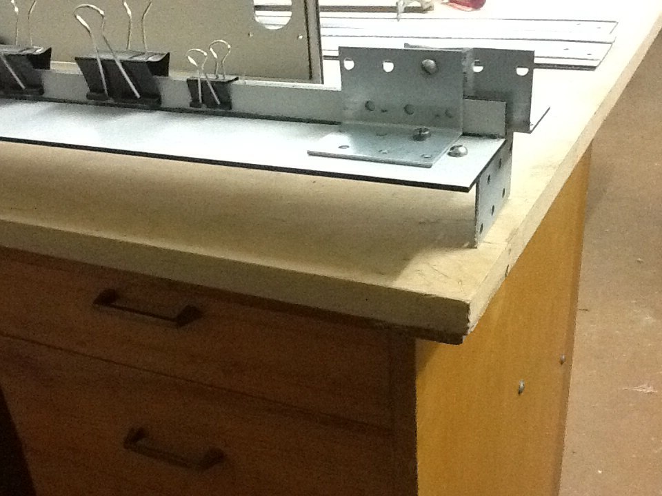

На днях порезал композит. Пошкурили, и начали гнуть его, проклеивая герметиком в местах гиба. И тут понеслось... :yawn: Учитывая то, что резался на большом столе, глубина прореза для гибки была разная (стол кривой), композит начало сильно вести, нужно было придать композиту форму прямого угла. Как всегда все сразу не продумав, начали искать решения после того, как клей уже был залит в пазы :hehehe: В общем сделали вывод, что если хотим согнуть композит и получить неплохую точность, то лучше его не гнуть :? Сразу у препода появилась мысль по поводу переделки конструкции. Ну а пока все сохнет, решили поделать фото для большей наглядности. Вашему вниманию фото поклейки, муфт, каретки на ось Х, и сама ось У (механика взята с матричного принтера).

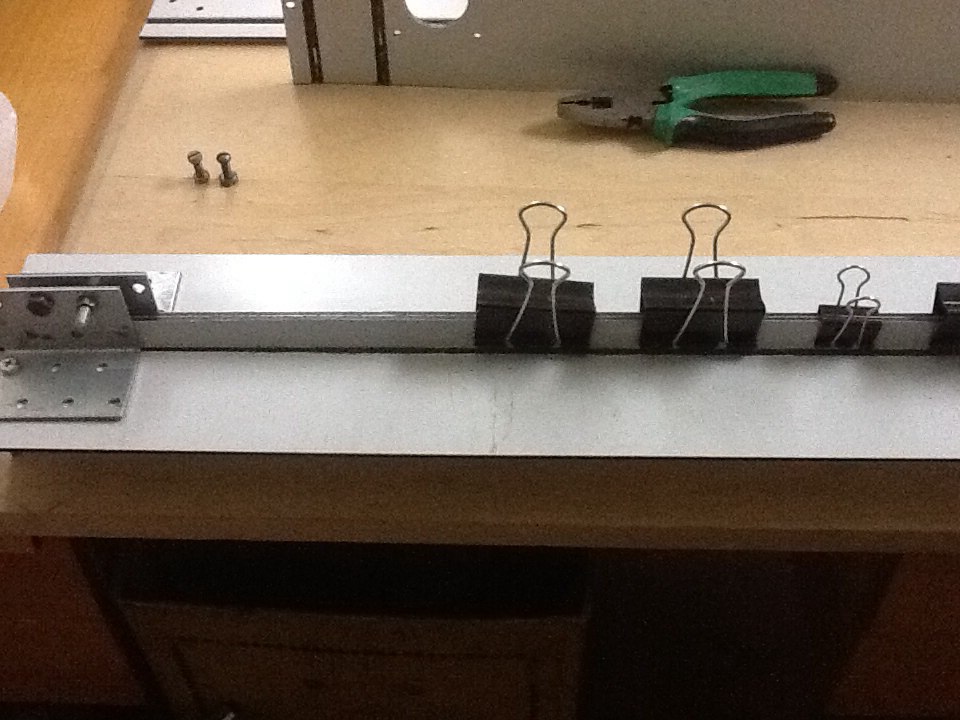

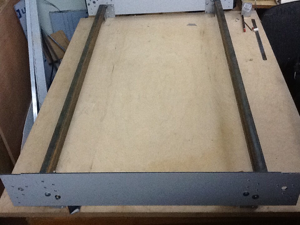

После того как 2 детали высохли, было решено, что все таки жесткости не хватит, поэтому решили взять стальной профиль. Пришлось в очередной раз переделывать чертежи и в последствии перерезать пару деталей.

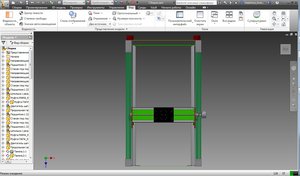

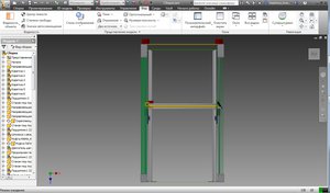

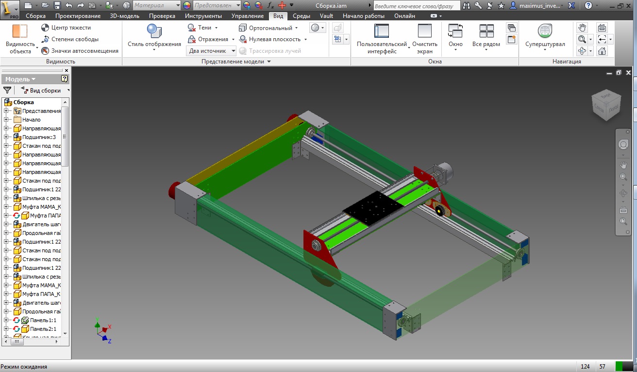

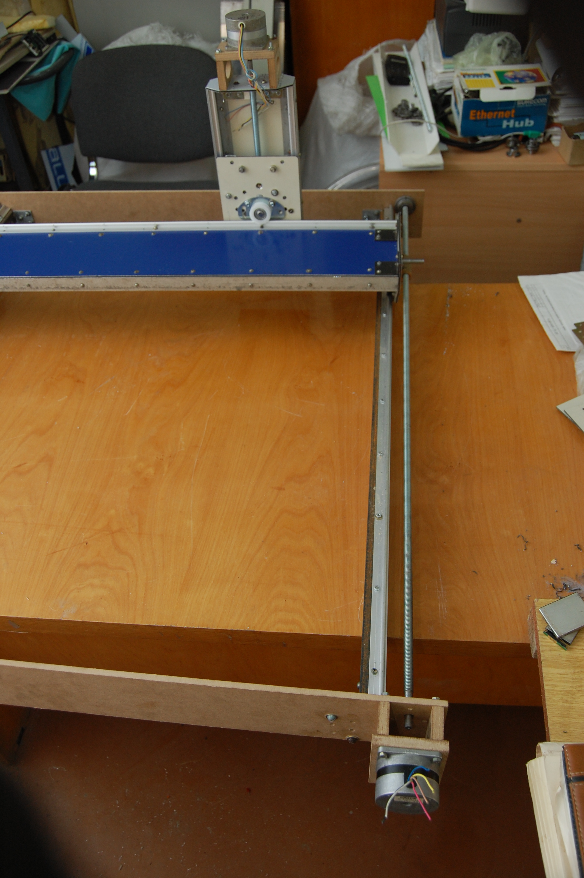

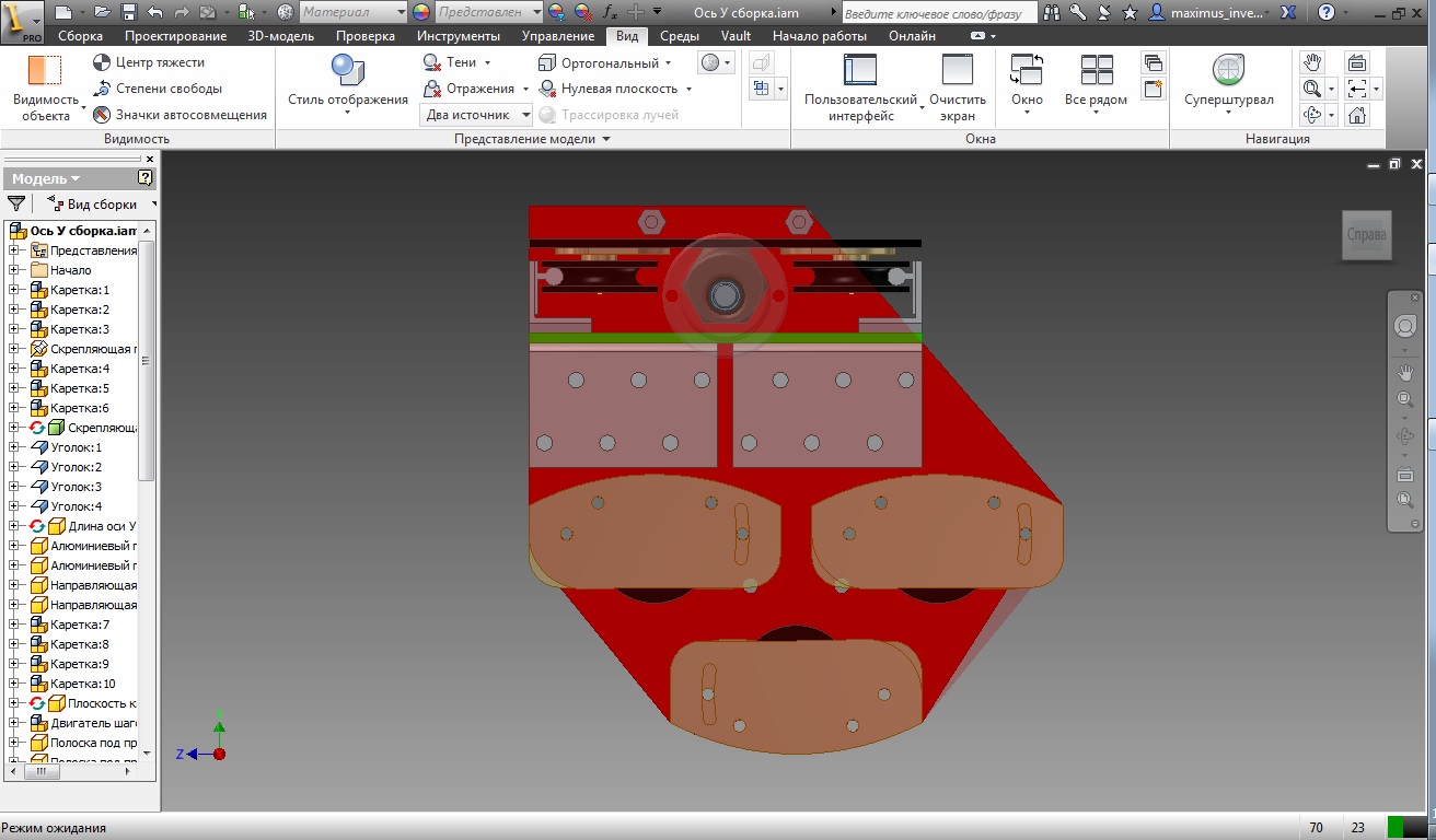

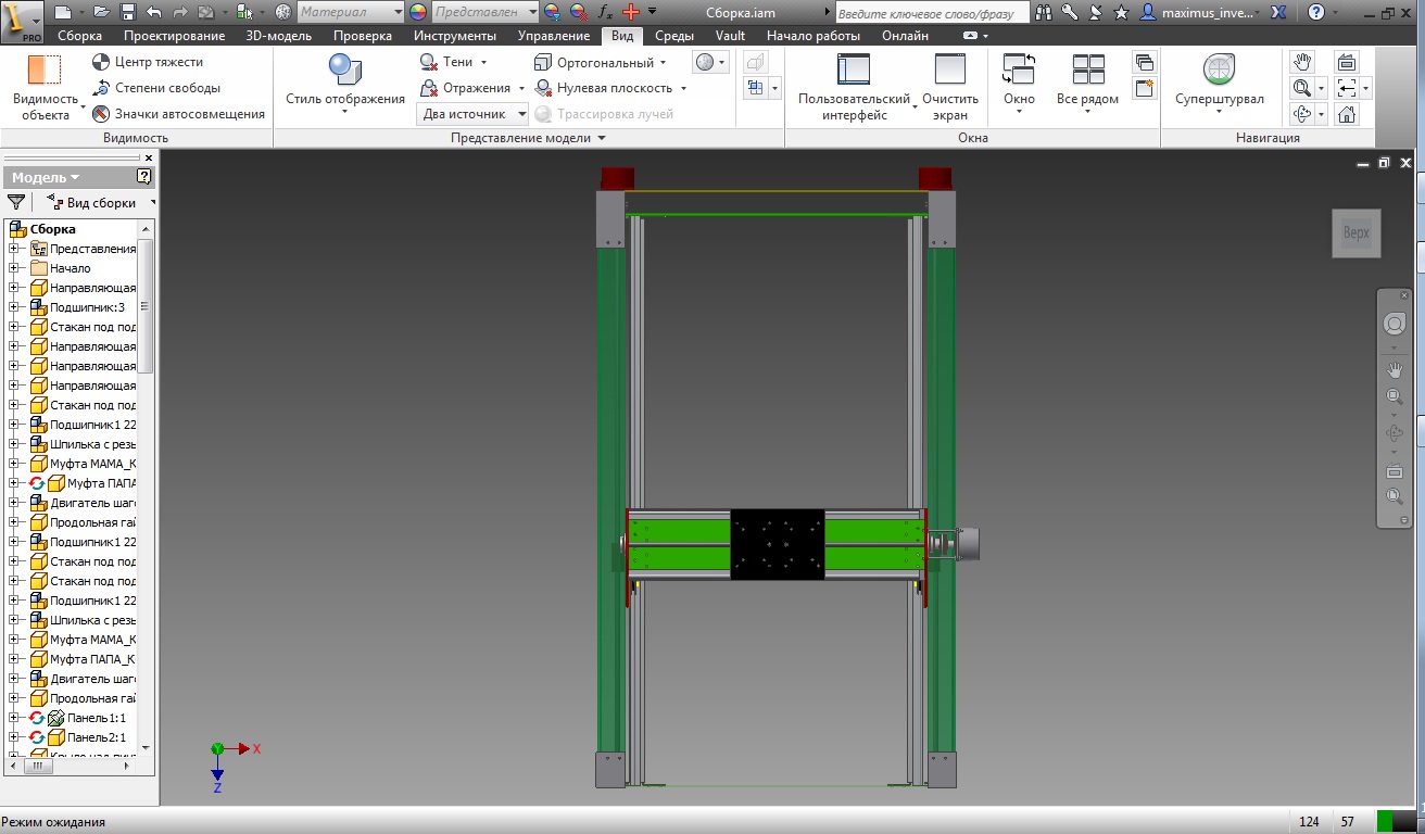

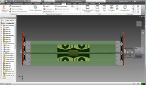

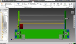

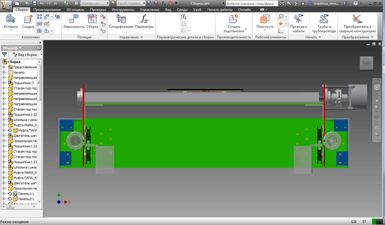

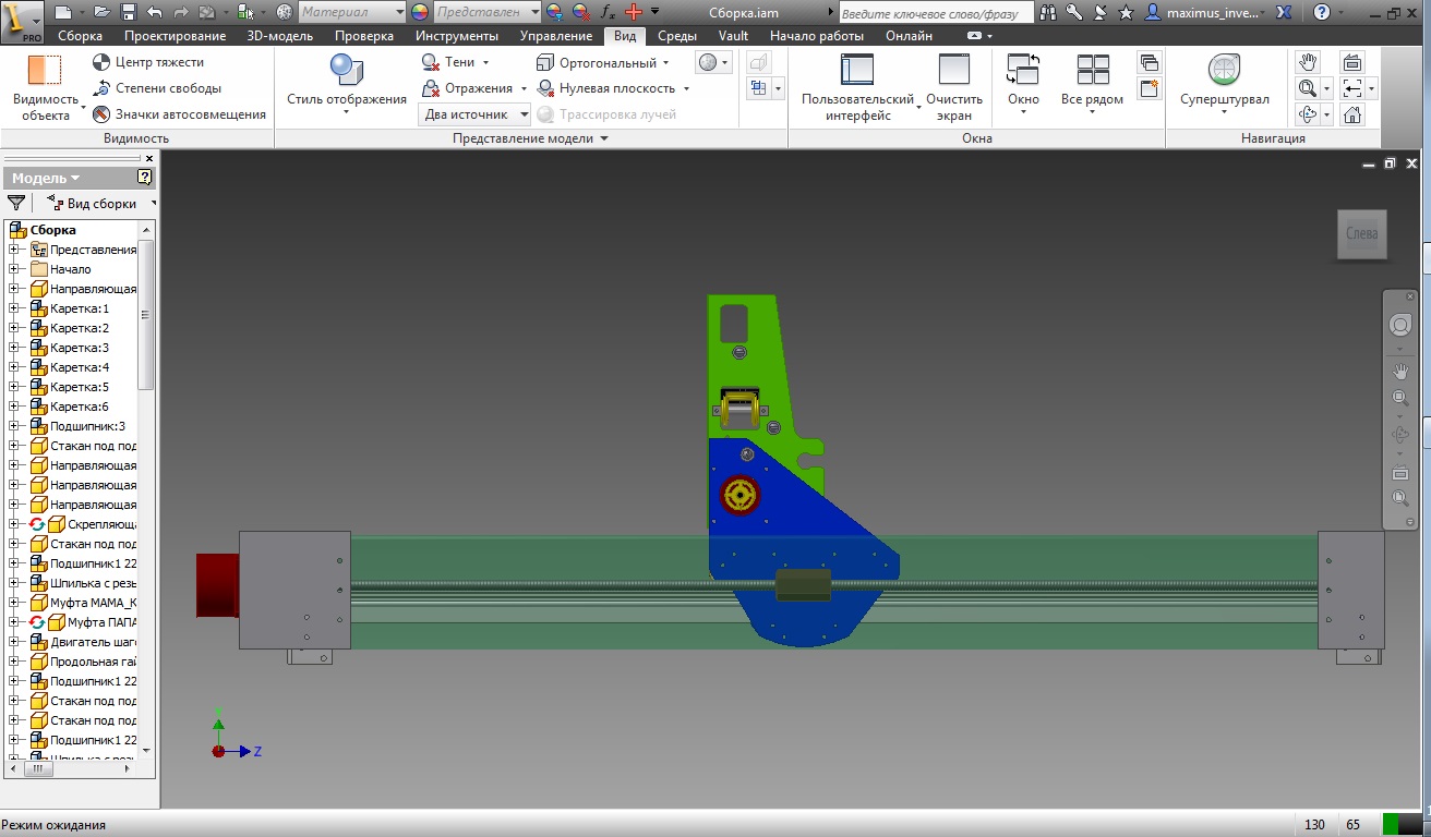

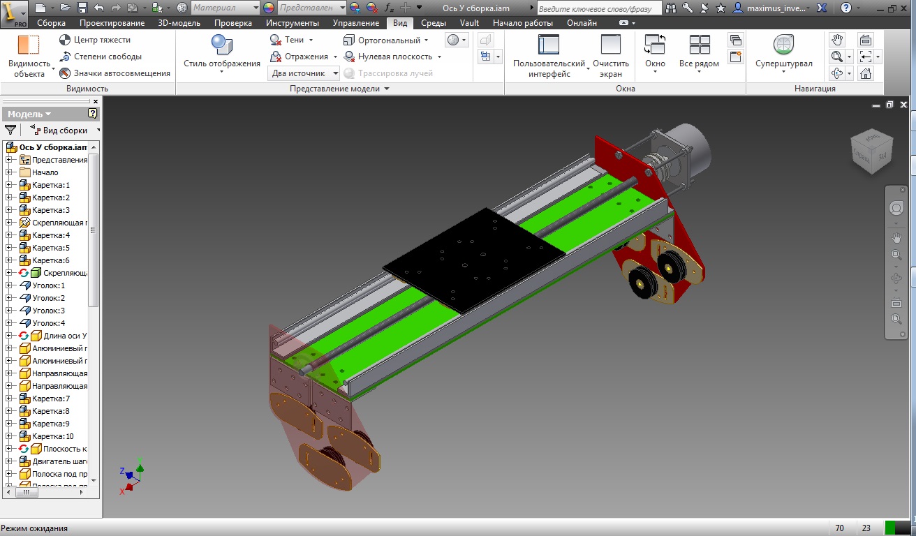

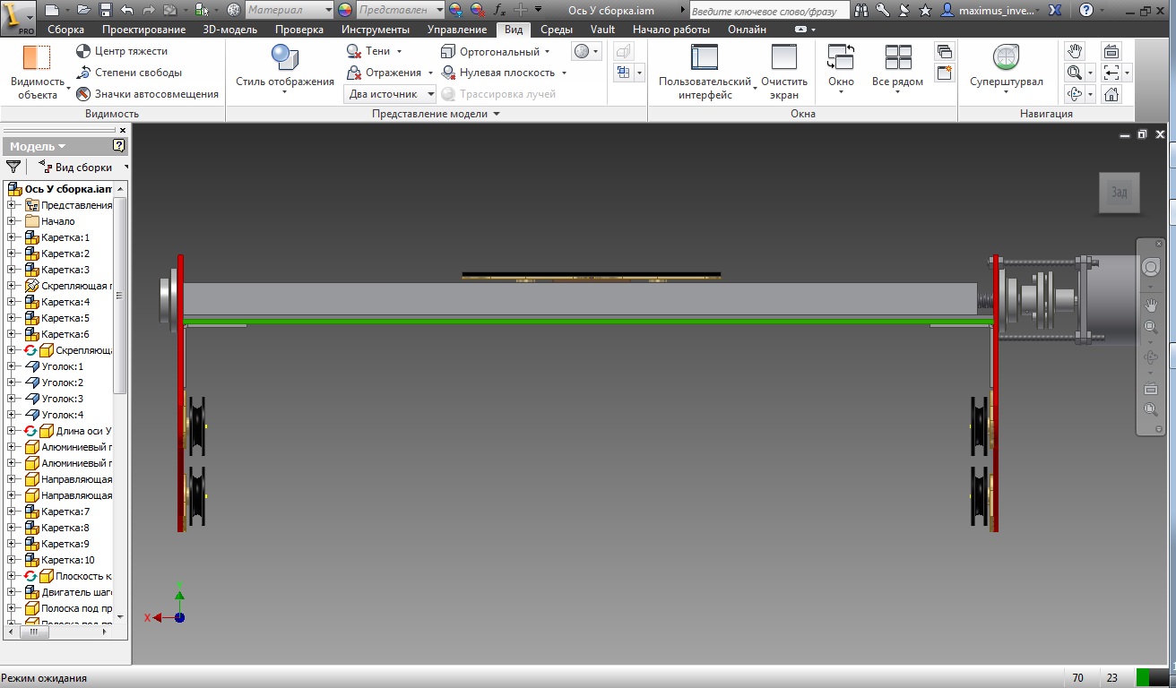

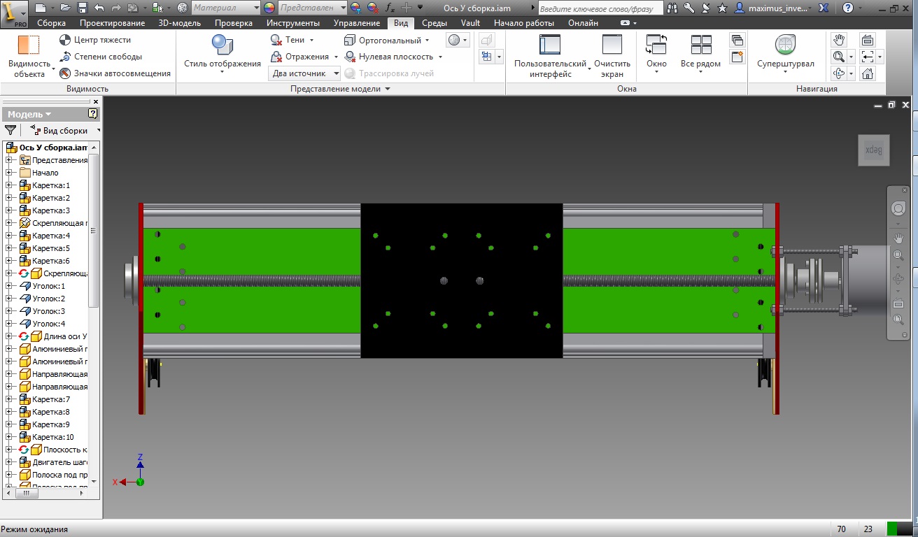

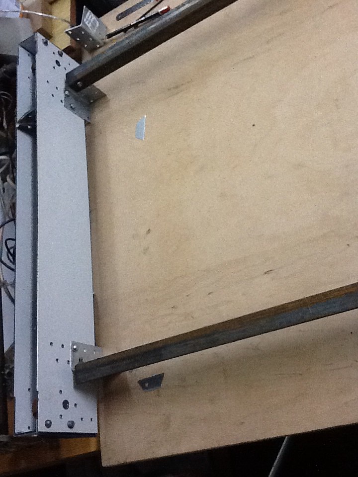

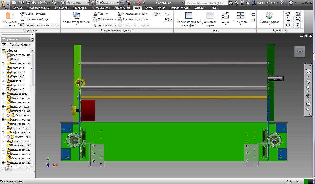

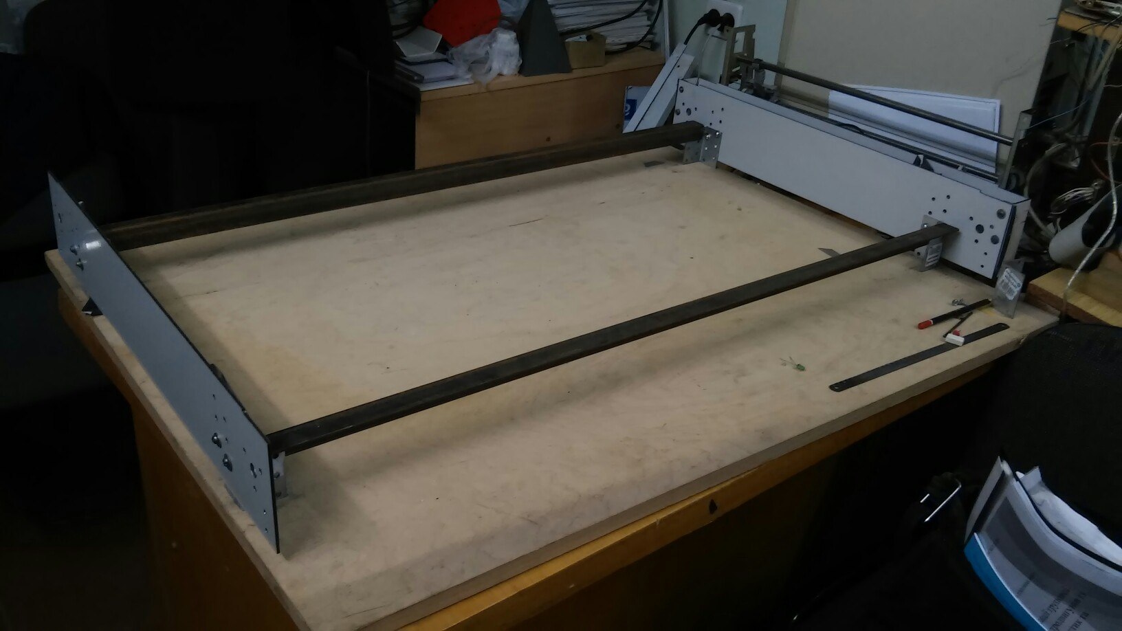

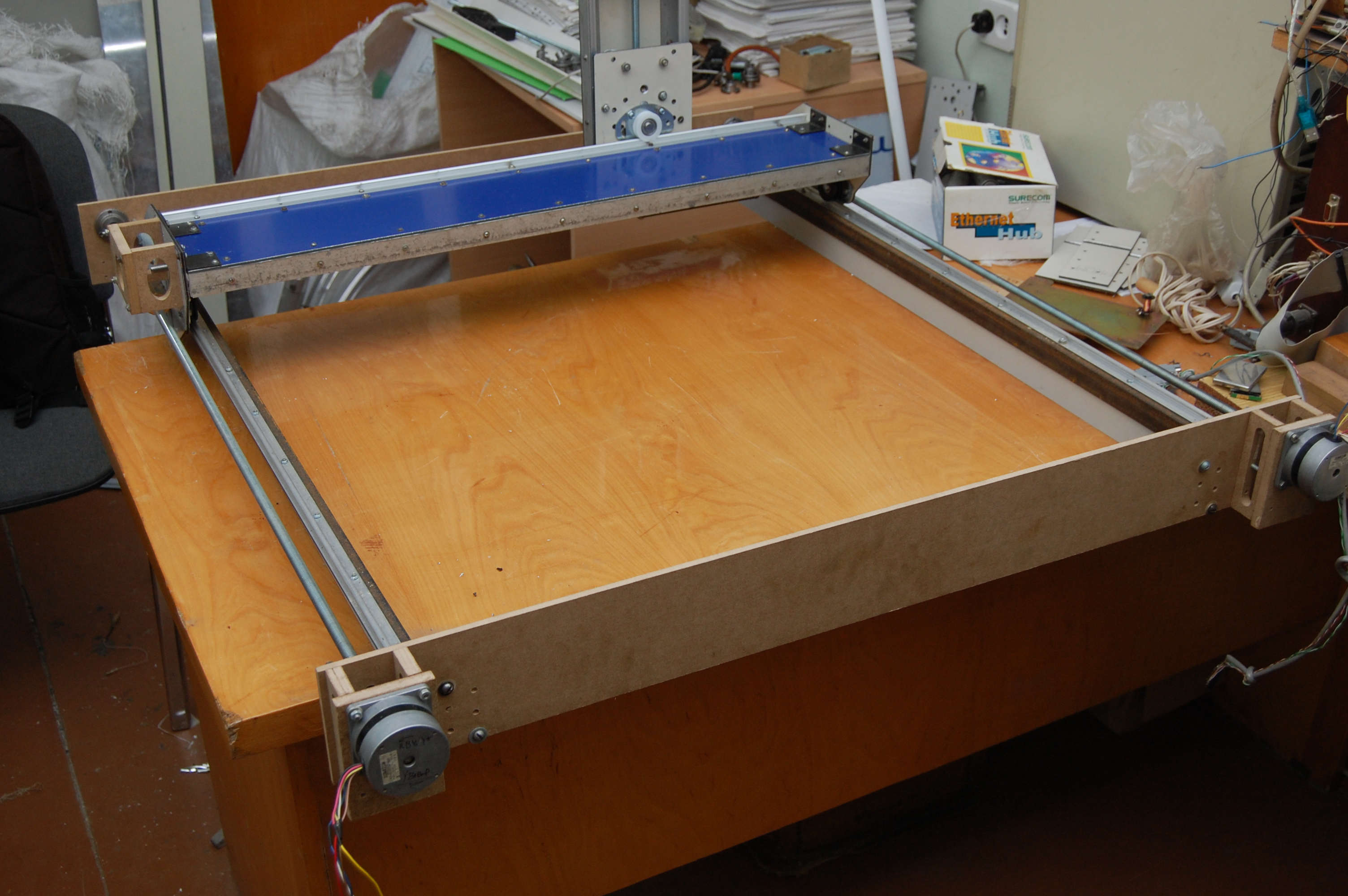

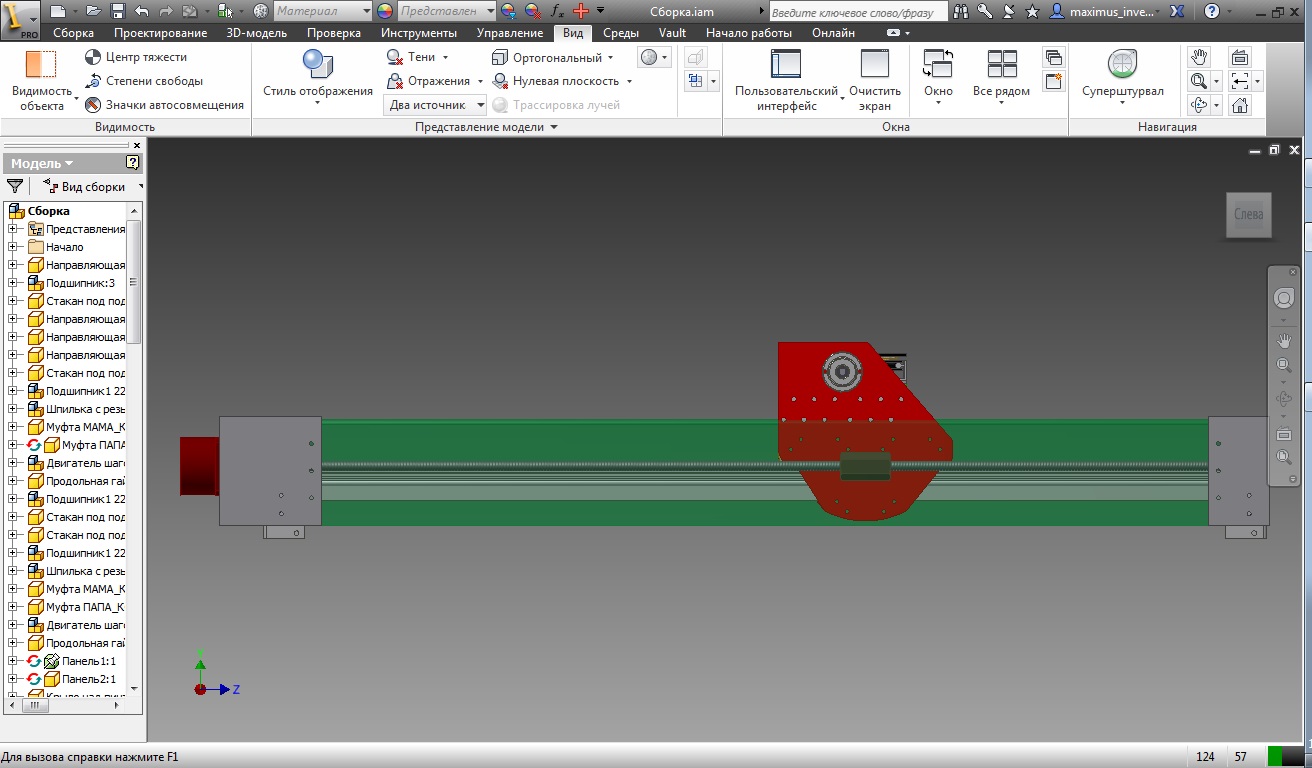

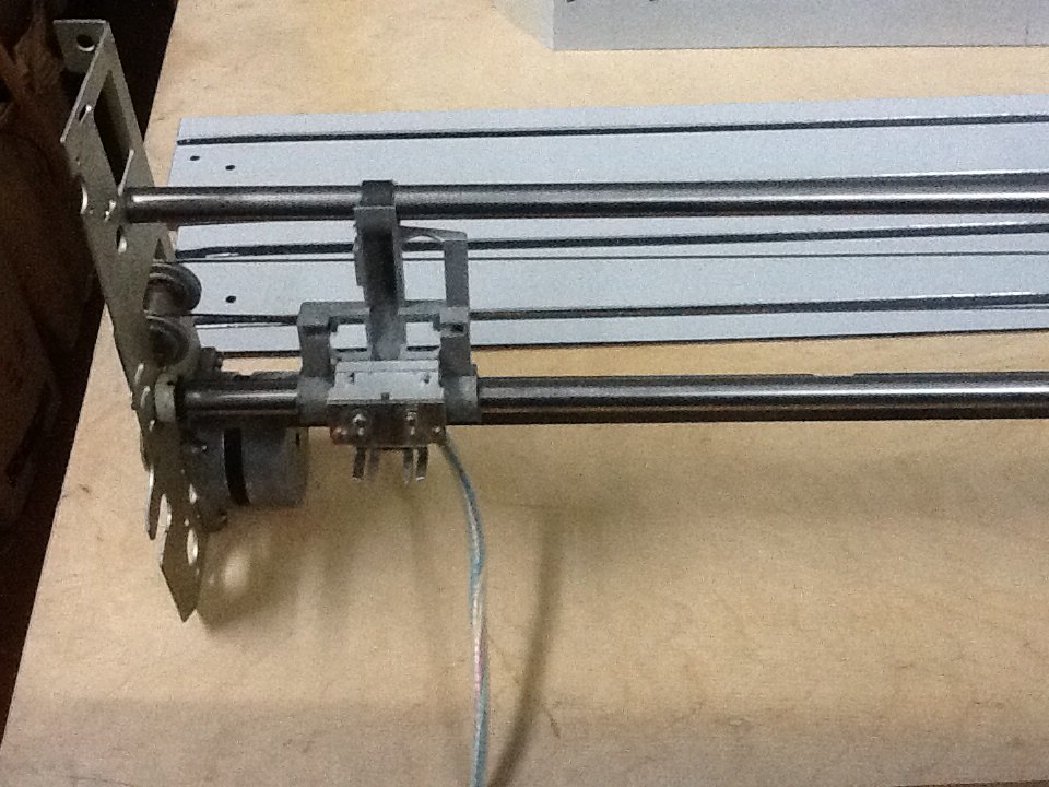

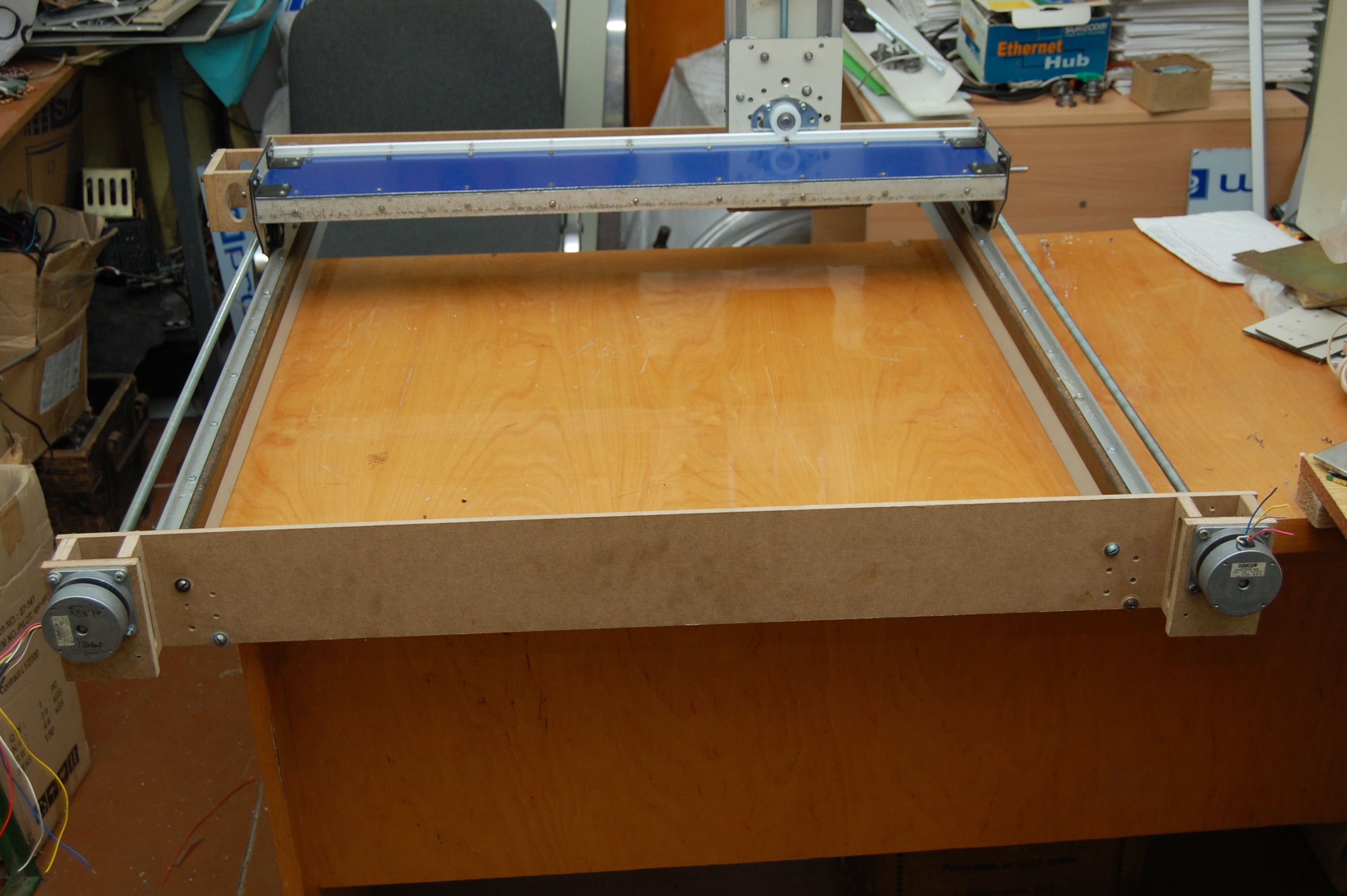

За последнее время доделал 3д модель и решили собирать вместе ось Х и ось У. Фоток нет, сделаю скрины с 3д модели (фото 1, 2, 3). Начали сборку, и оказалось что не хватает 3мм между колесами на каретки оси Х. Пришлось рассверливать отверстия в панели которая скрепляет 3 колеса и принтер. Так как расстояние между новыми отверстиями очень маленькое, сверло скакало и точность была не такая как хотелось, в следствии ось У (принтер) перекосило.
Наблюдая за этой ситуацией, начал задумываться, что идея с принтером, в качестве оси У, не такая уж и хорошая. Тем более, каретка на принтере очень маленькая и хлипкая, и сложно представить ось Z.

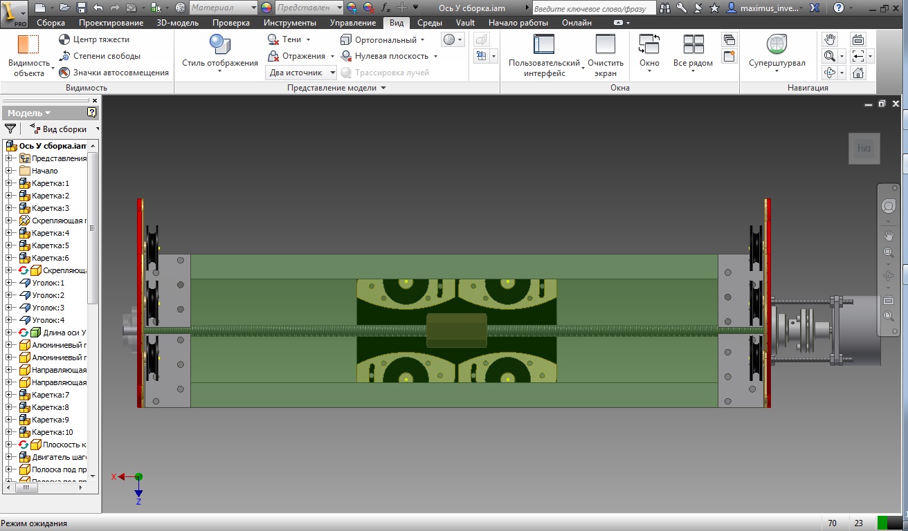

Придя вчера с универа в общагу, решил обдумать конструкцию оси У. недавно виделся с фотографом, он снимал видео, и использовал приспособление для так называемого "подъезда". Конструкция была сделана с мебельных направляющих и колес для них. Я взял за основу эту идею. Через 6 часов моделинга, ось была готова (фото 4-8).
В итоге ось У должна быть намного легче, меньше расстояние от верхней точки станка к нижней точке (меньше парусность и плечо). Недостаток - шаговый двигатель с одной стороны, а это смещается центр масс и следственно - перекос. Решением такой проблемы - поставить с другой стороны еще один такой же шаговый двигатель. Плюсы: больше момент для каретки оси У, выравнивание центра масс. Недостатки: больше вес, и размеры.
После проделанной работы, стало яснее по поводу оси Z. Для оси Z, так же можно использовать такую конструкцию как и в оси У.
Так же прикрепляю скрины сборки осей Х и У (фото 9-12).

На данный момент то что смоделировано и собрано. (Фото собранного механизма скину позже)

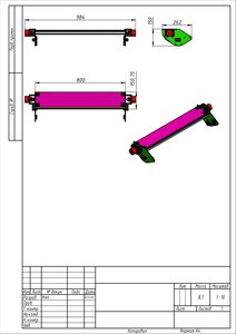

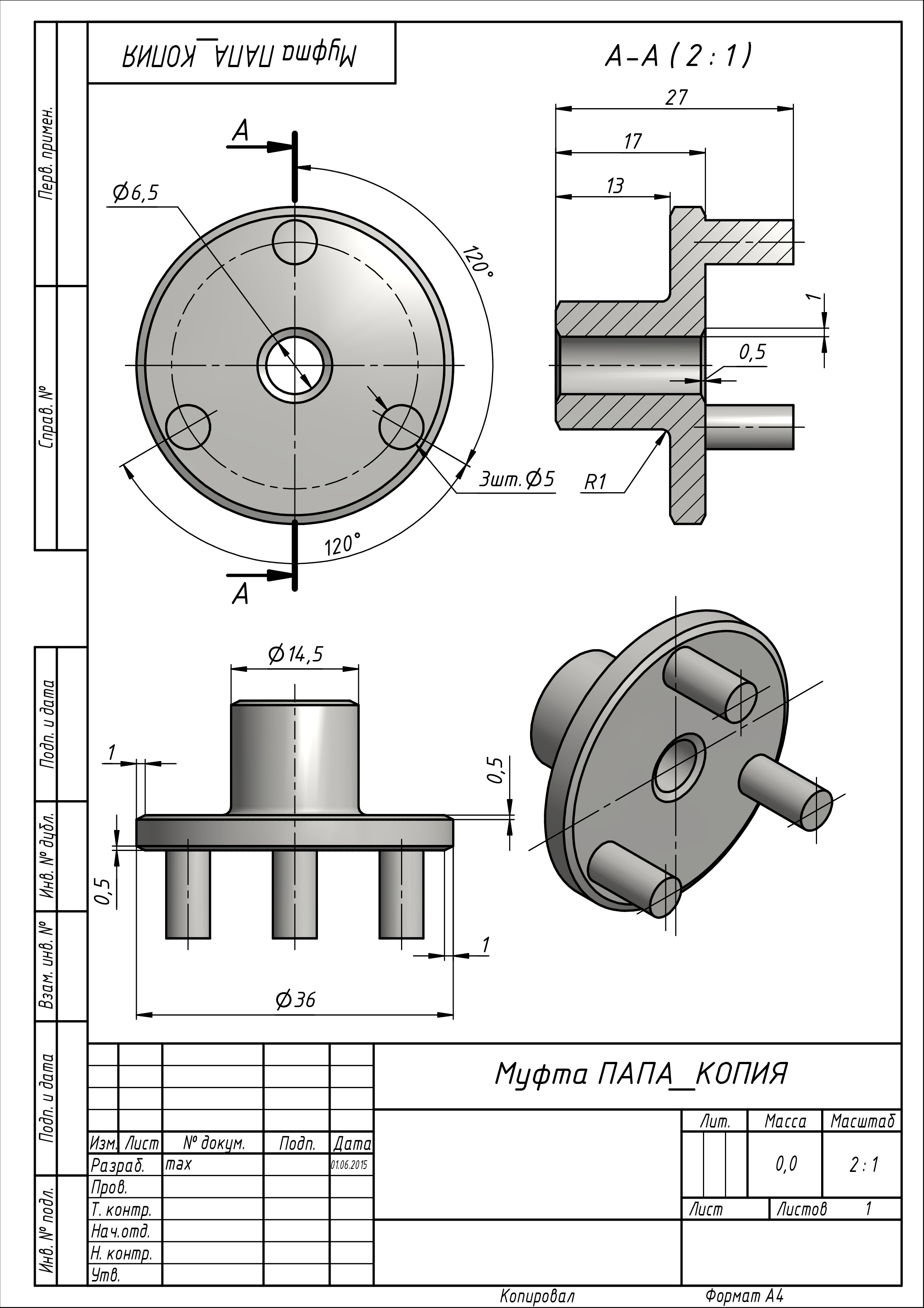

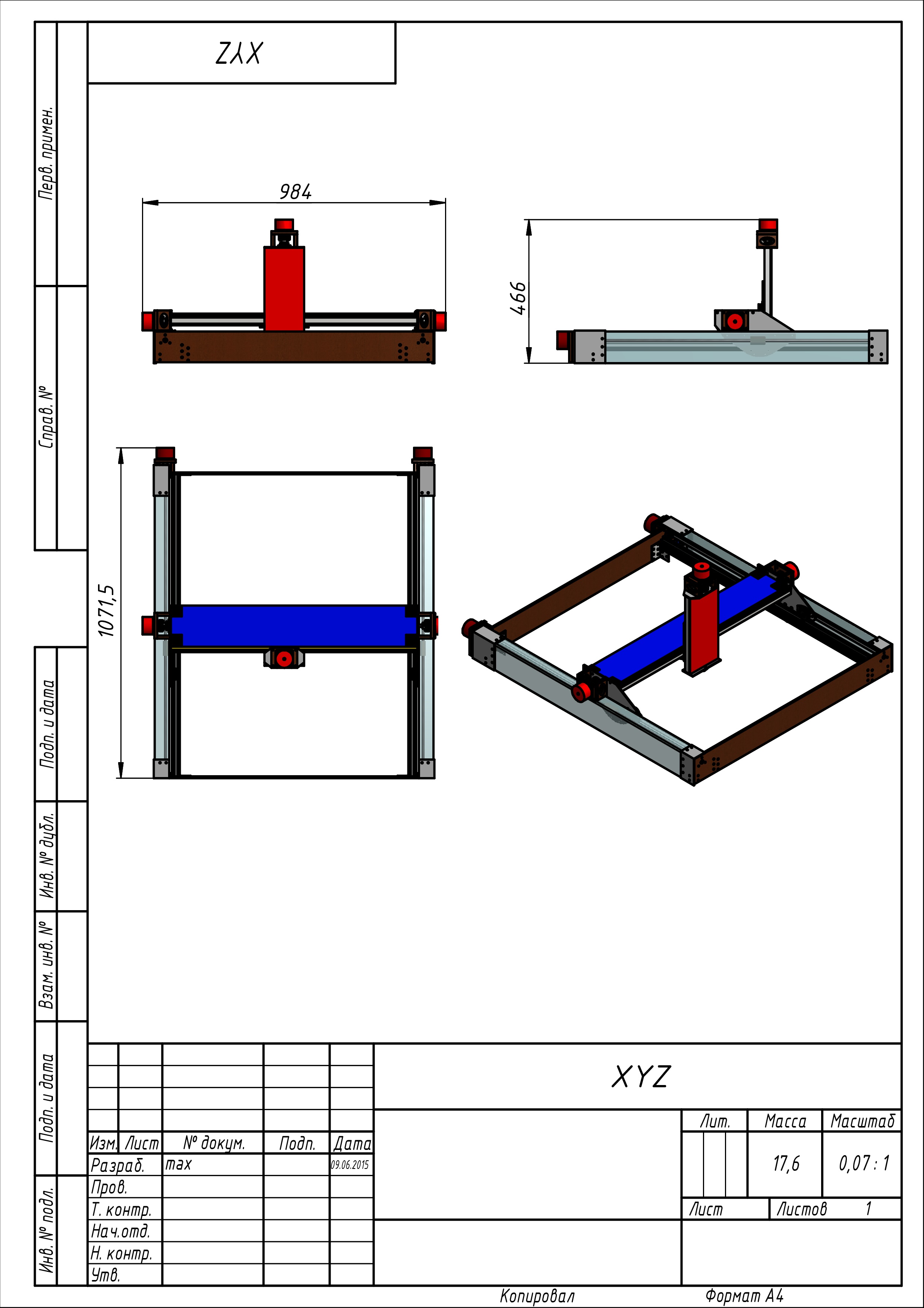

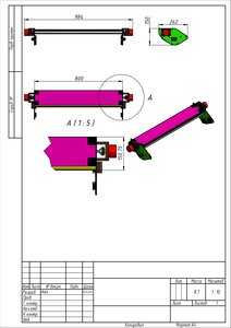

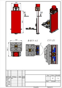

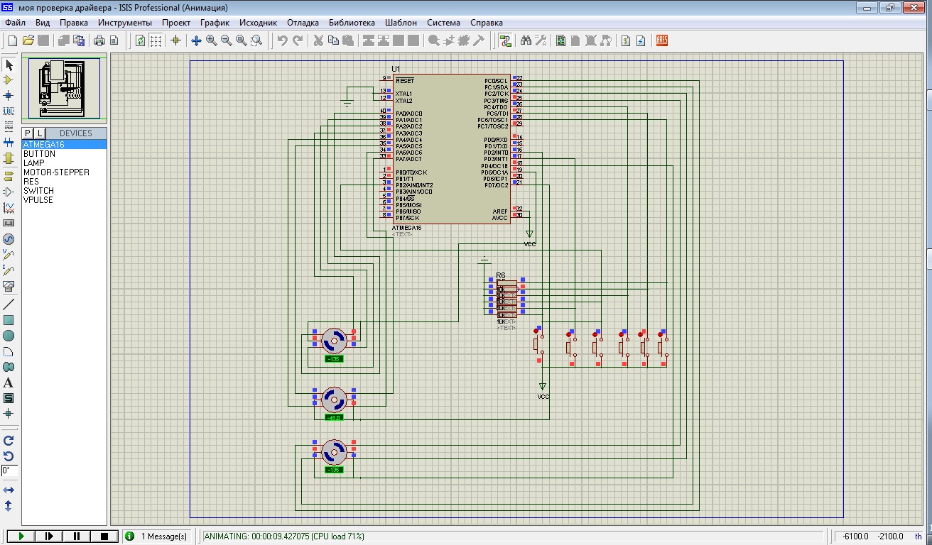

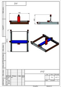

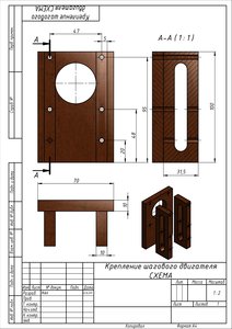

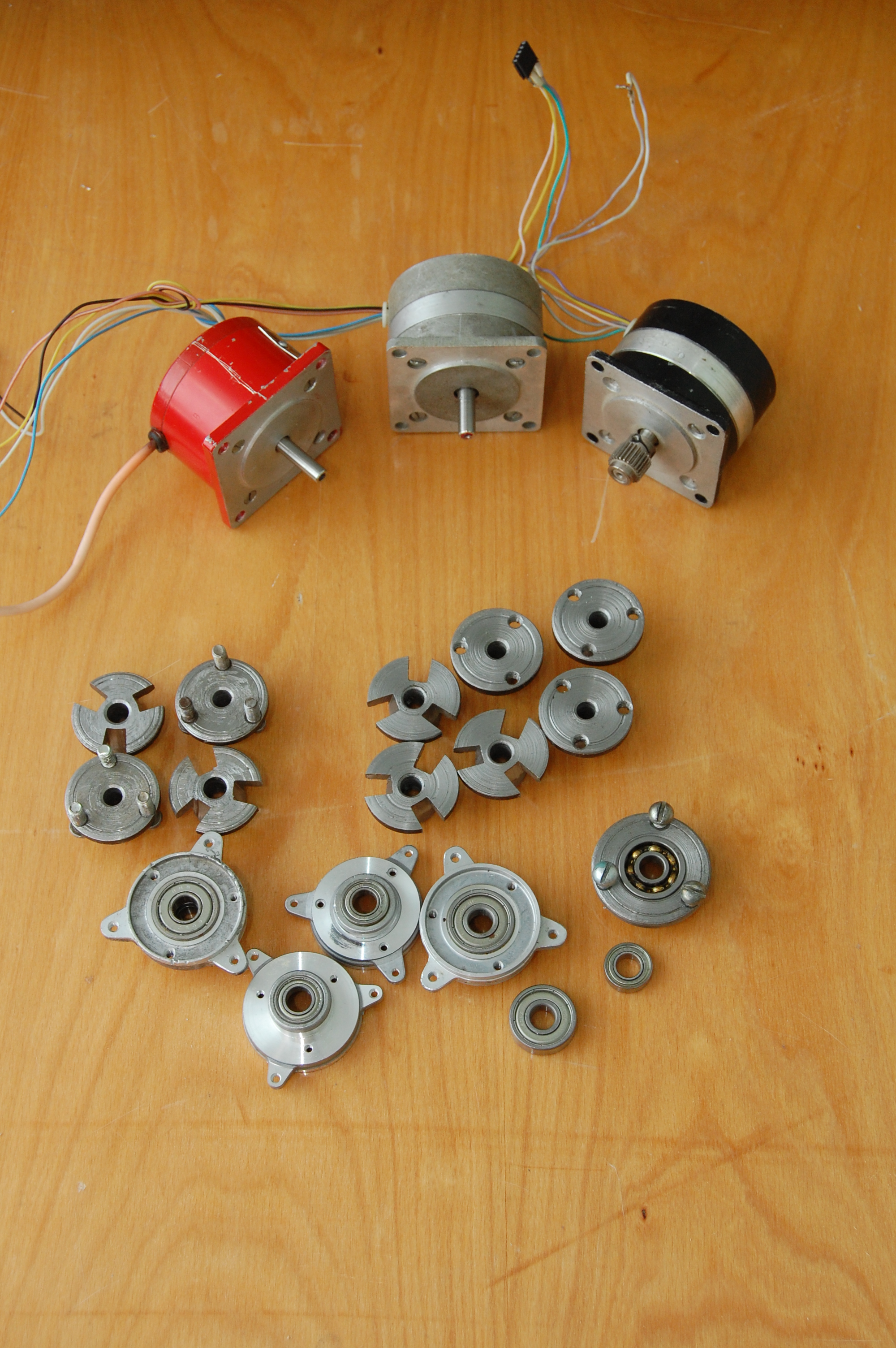

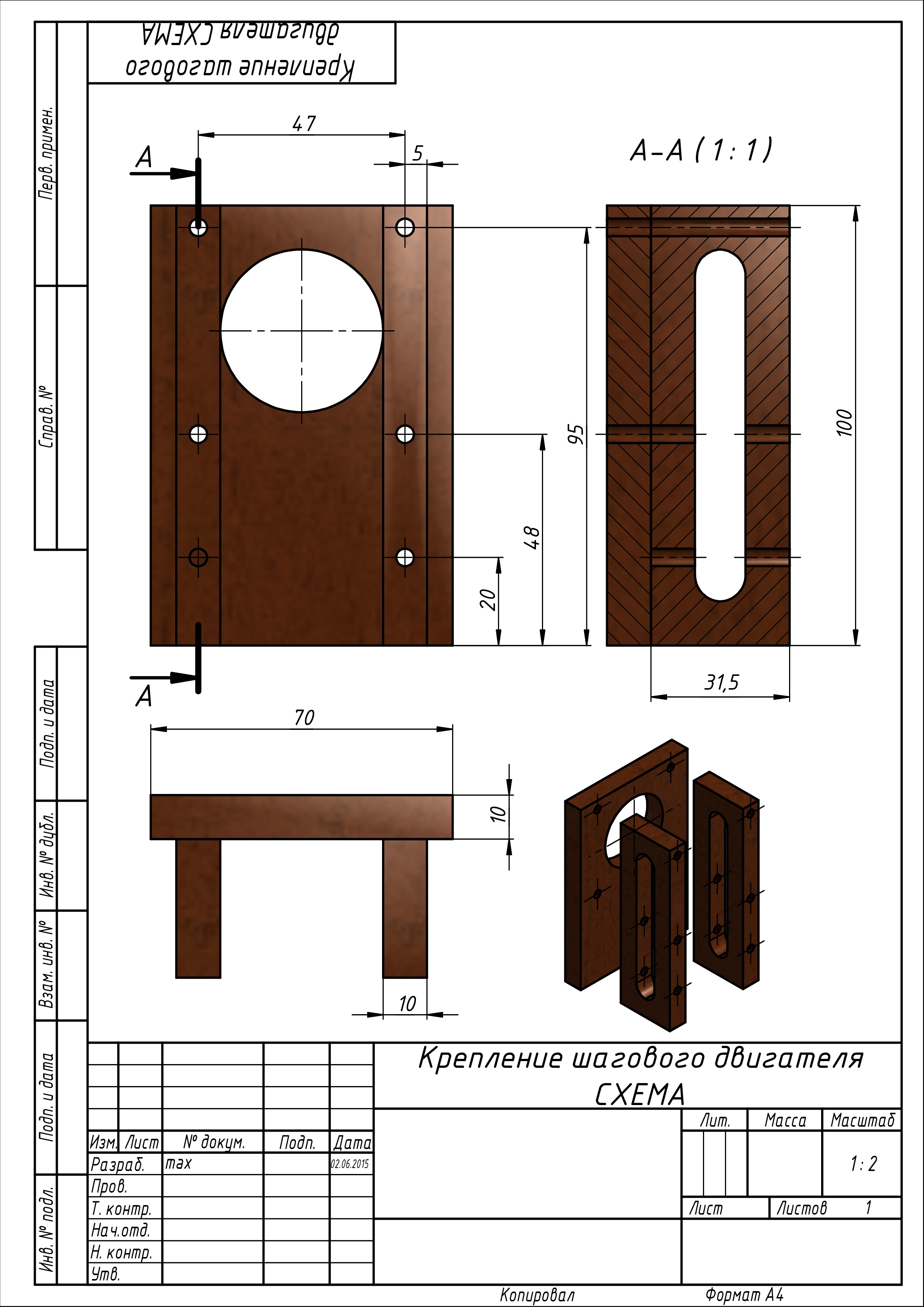

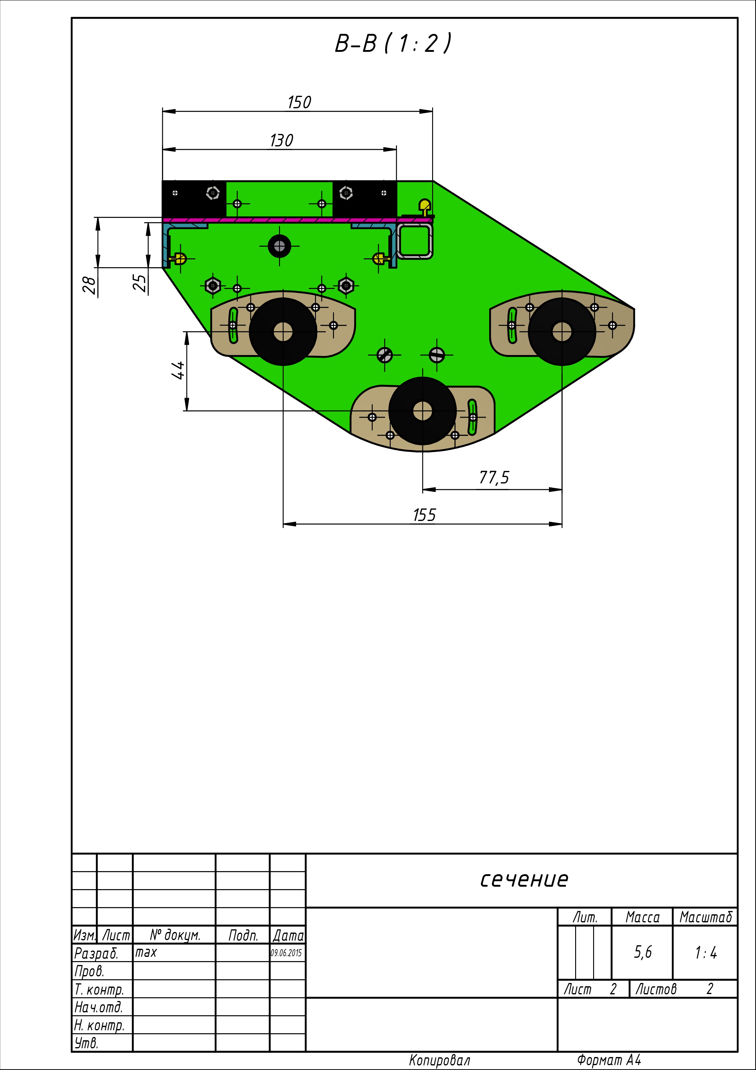

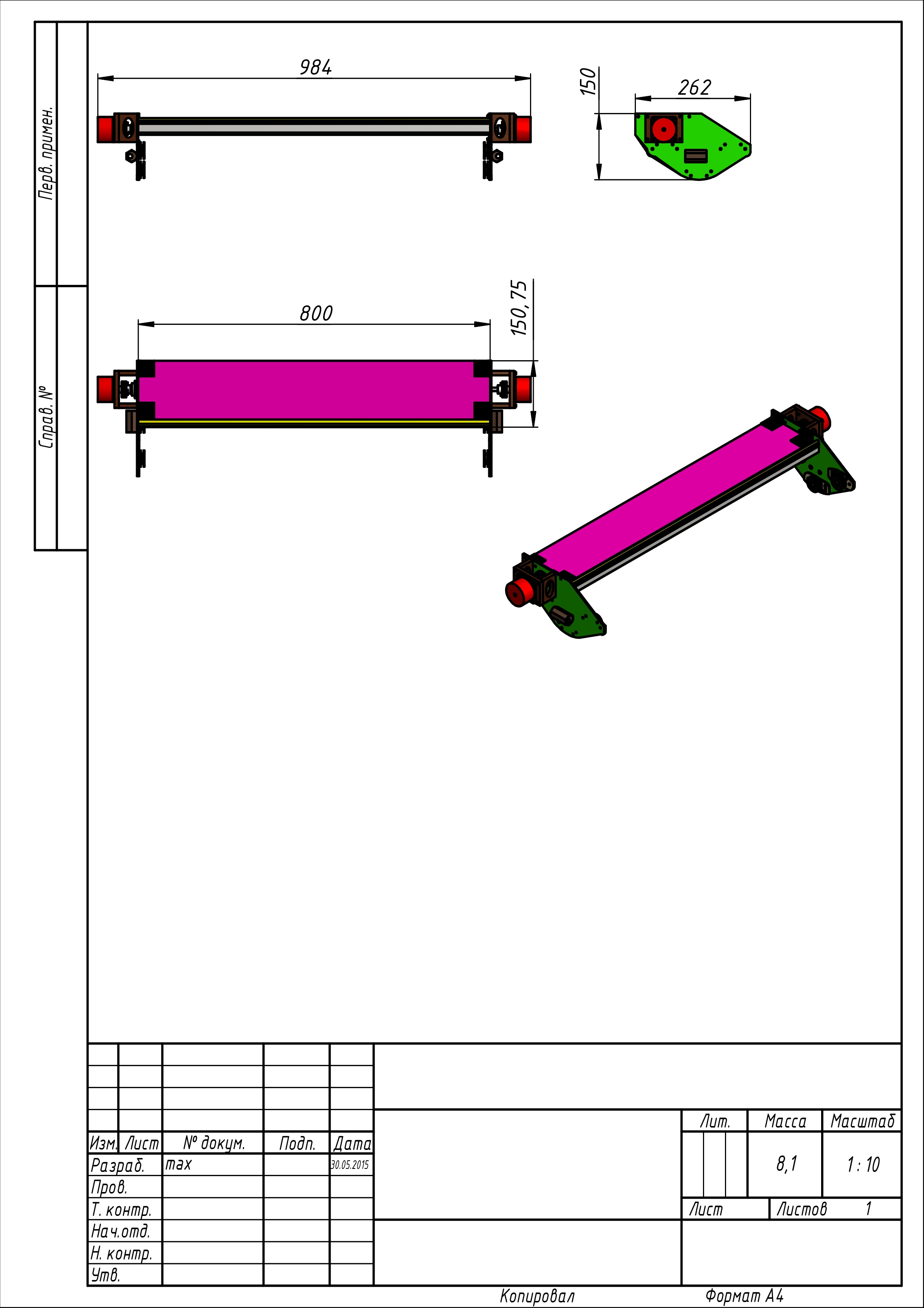

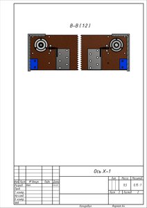

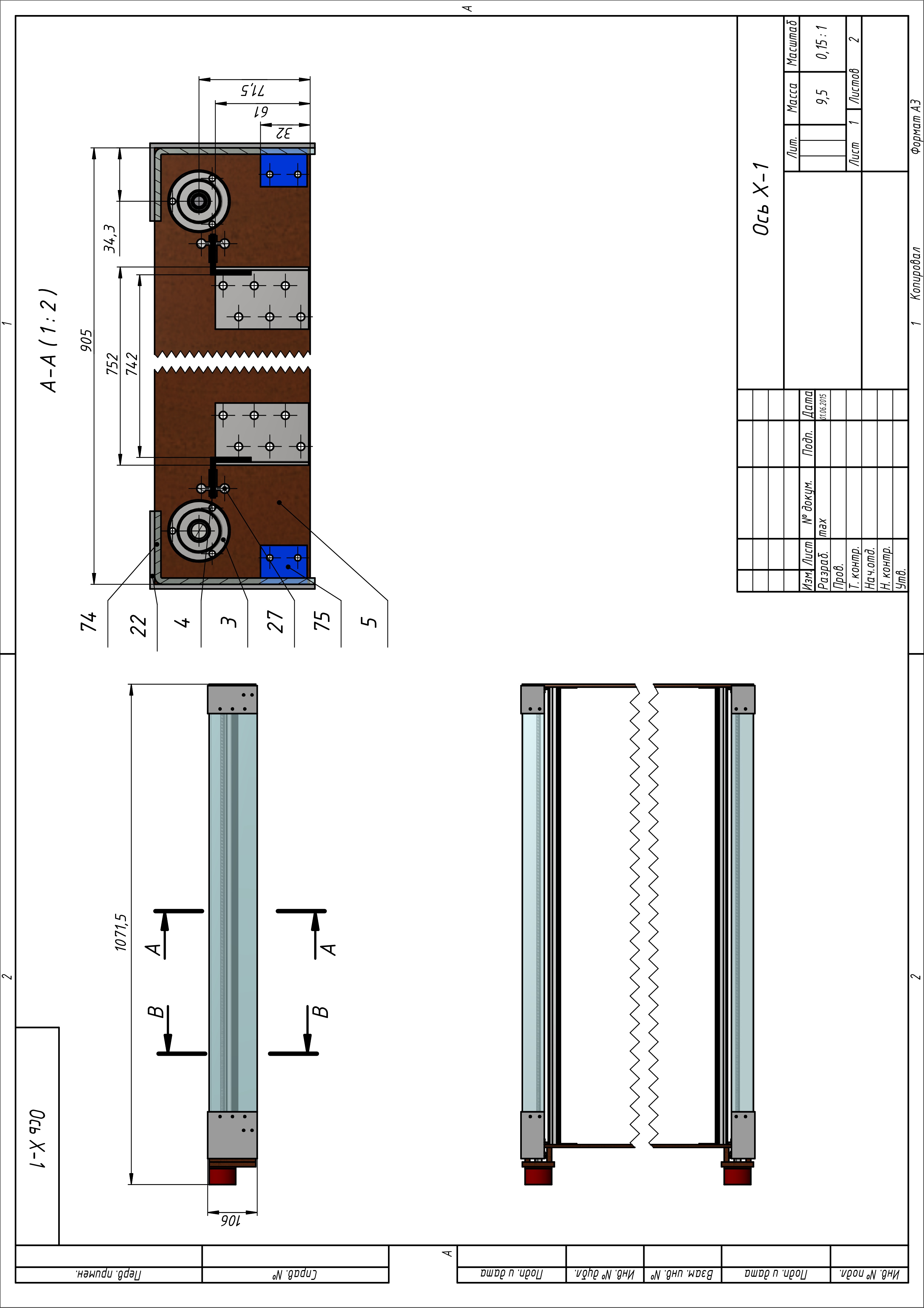

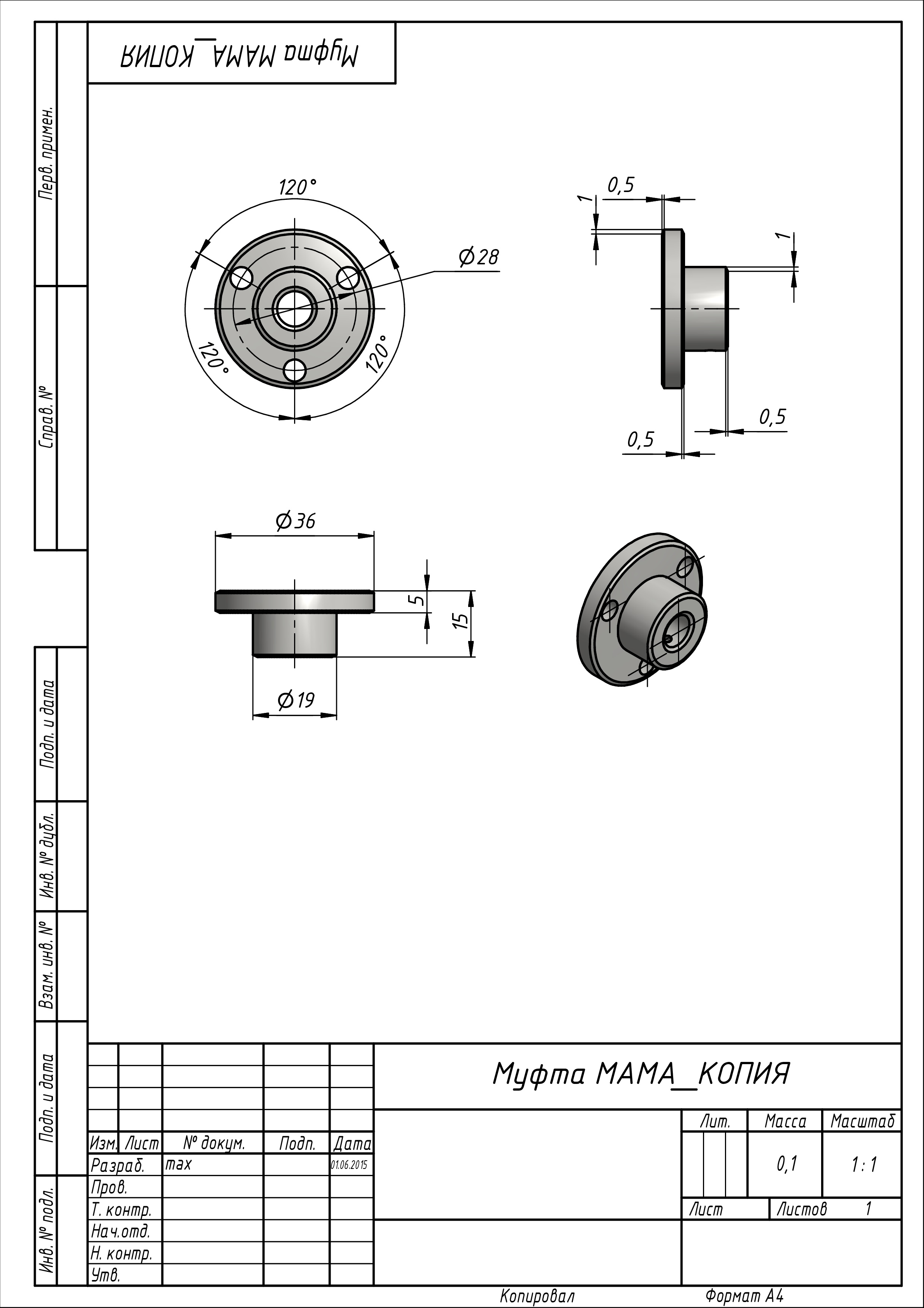

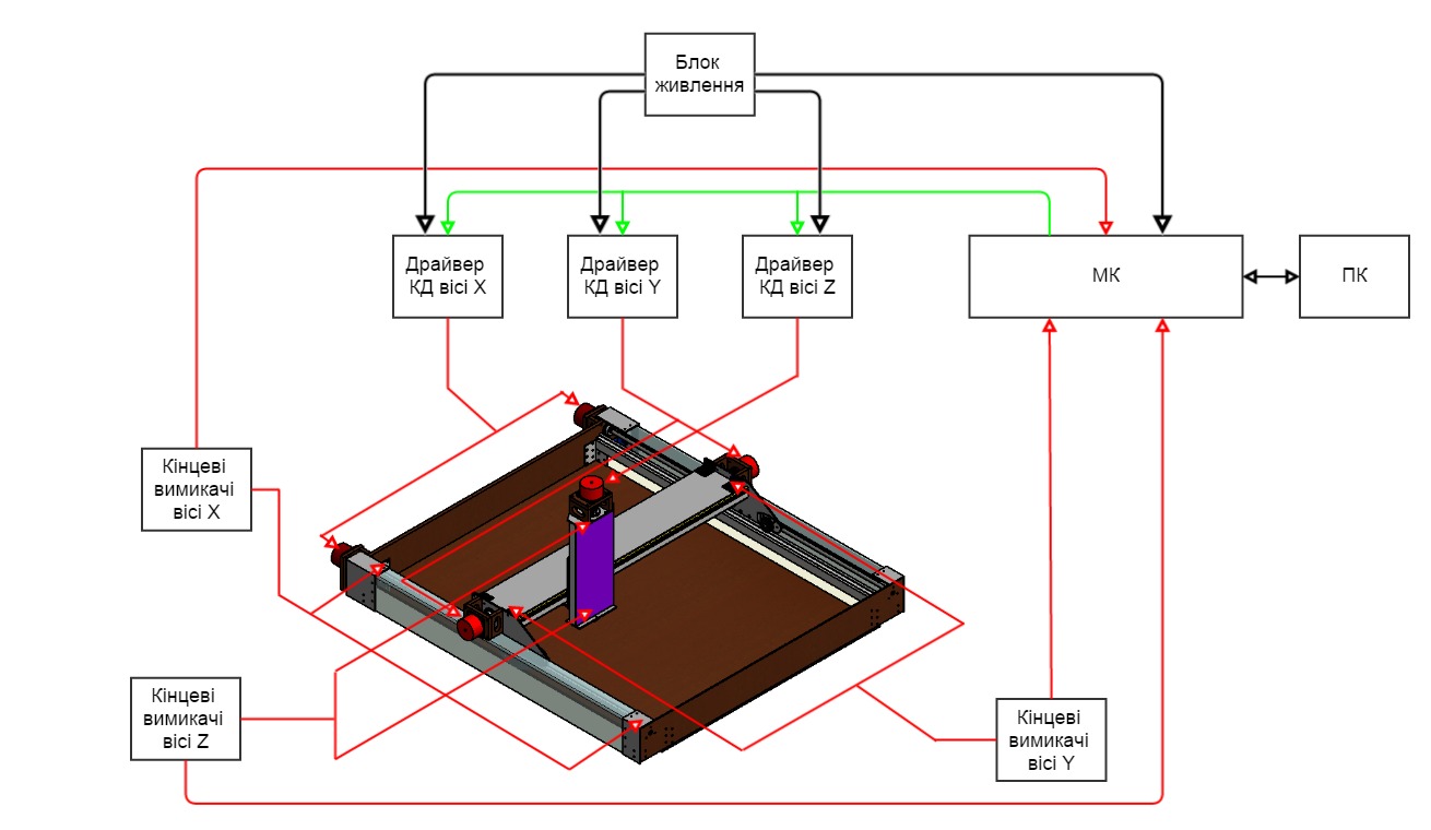

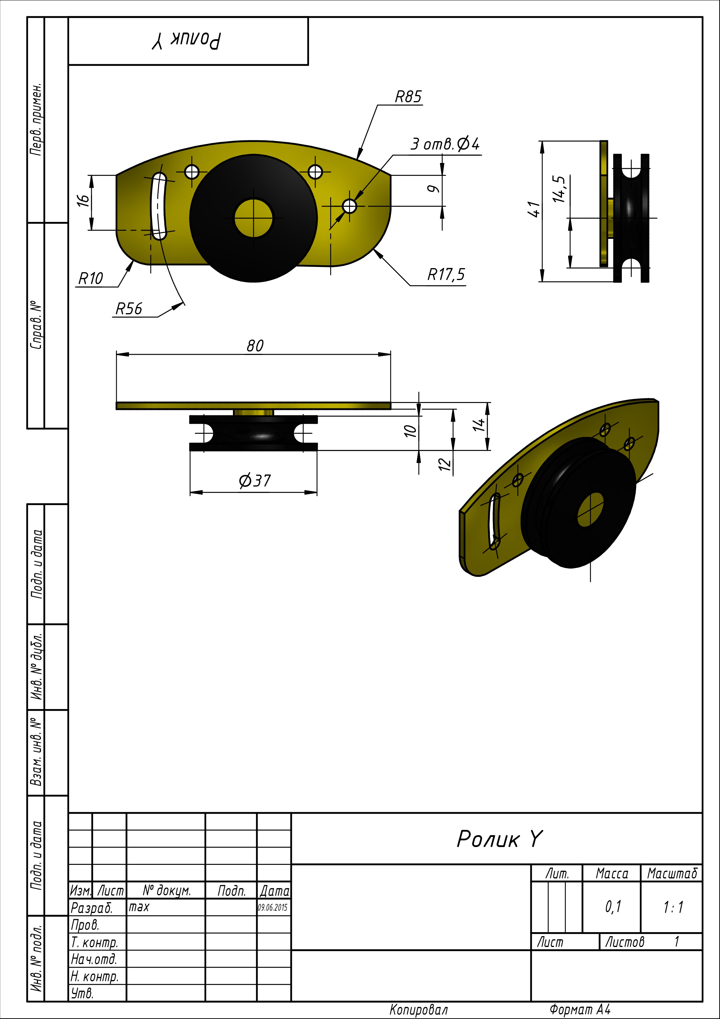

В общем пришло время сдавать диплом. Начал делать чертежи. Решил поделится.
Всю токарку уже сегодня закончили, сегодня нужно будет спаять контроллер, а завтра попробовать подключить :problem: :geek: .
Габаритные размеры (4457 просмотров) <a class='original' href='./download/file.php?id=52050&mode=view' target=_blank>Загрузить оригинал (701.26 КБ)</a>
Габаритные размеры
Ось X-1_1(лист 2).jpg (4457 просмотров) <a class='original' href='./download/file.php?id=52051&mode=view' target=_blank>Загрузить оригинал (571.88 КБ)</a>
Ось X-1_1.jpg (4457 просмотров) <a class='original' href='./download/file.php?id=52052&mode=view' target=_blank>Загрузить оригинал (1.16 МБ)</a>
Муфта (4457 просмотров) <a class='original' href='./download/file.php?id=52053&mode=view' target=_blank>Загрузить оригинал (688.79 КБ)</a>
Муфта
Муфта (4457 просмотров) <a class='original' href='./download/file.php?id=52054&mode=view' target=_blank>Загрузить оригинал (947.58 КБ)</a>
Муфта
Крепление ШД (4457 просмотров) <a class='original' href='./download/file.php?id=52055&mode=view' target=_blank>Загрузить оригинал (946.44 КБ)</a>
Крепление ШД
Блок схема (4457 просмотров) <a class='original' href='./download/file.php?id=52056&mode=view' target=_blank>Загрузить оригинал (124.86 КБ)</a>
Блок схема
Ролик оси У (4457 просмотров) <a class='original' href='./download/file.php?id=52057&mode=view' target=_blank>Загрузить оригинал (699.34 КБ)</a>
Ролик оси У
Разрез оси У (4457 просмотров) <a class='original' href='./download/file.php?id=52059&mode=view' target=_blank>Загрузить оригинал (597.44 КБ)</a>
Разрез оси У
Бронзовые гайки для осей Y Z (4457 просмотров) <a class='original' href='./download/file.php?id=52060&mode=view' target=_blank>Загрузить оригинал (38.85 КБ)</a>
Ось Z (4455 просмотров) <a class='original' href='./download/file.php?id=52061&mode=view' target=_blank>Загрузить оригинал (827.62 КБ)</a>
Ось Z
Ось У (4455 просмотров) <a class='original' href='./download/file.php?id=52062&mode=view' target=_blank>Загрузить оригинал (615.12 КБ)</a>
Ось У
Y+каретка Z-1_1.jpg (4455 просмотров) <a class='original' href='./download/file.php?id=52063&mode=view' target=_blank>Загрузить оригинал (554.08 КБ)</a>

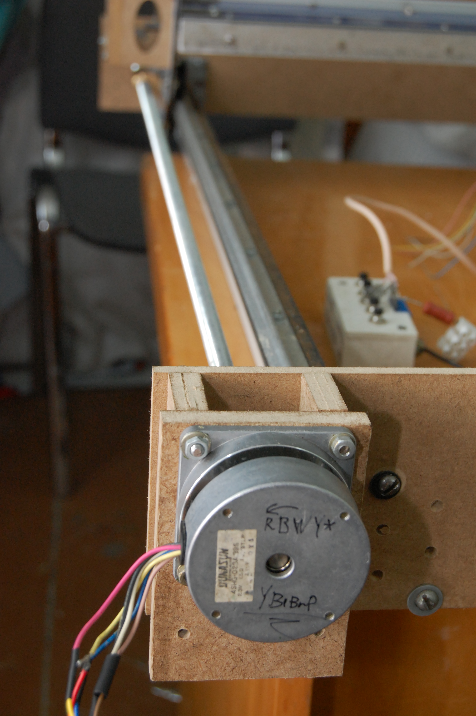

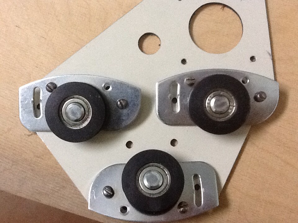

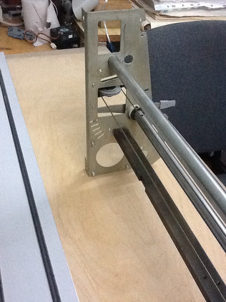

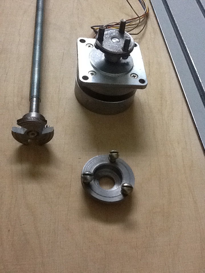

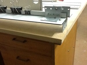

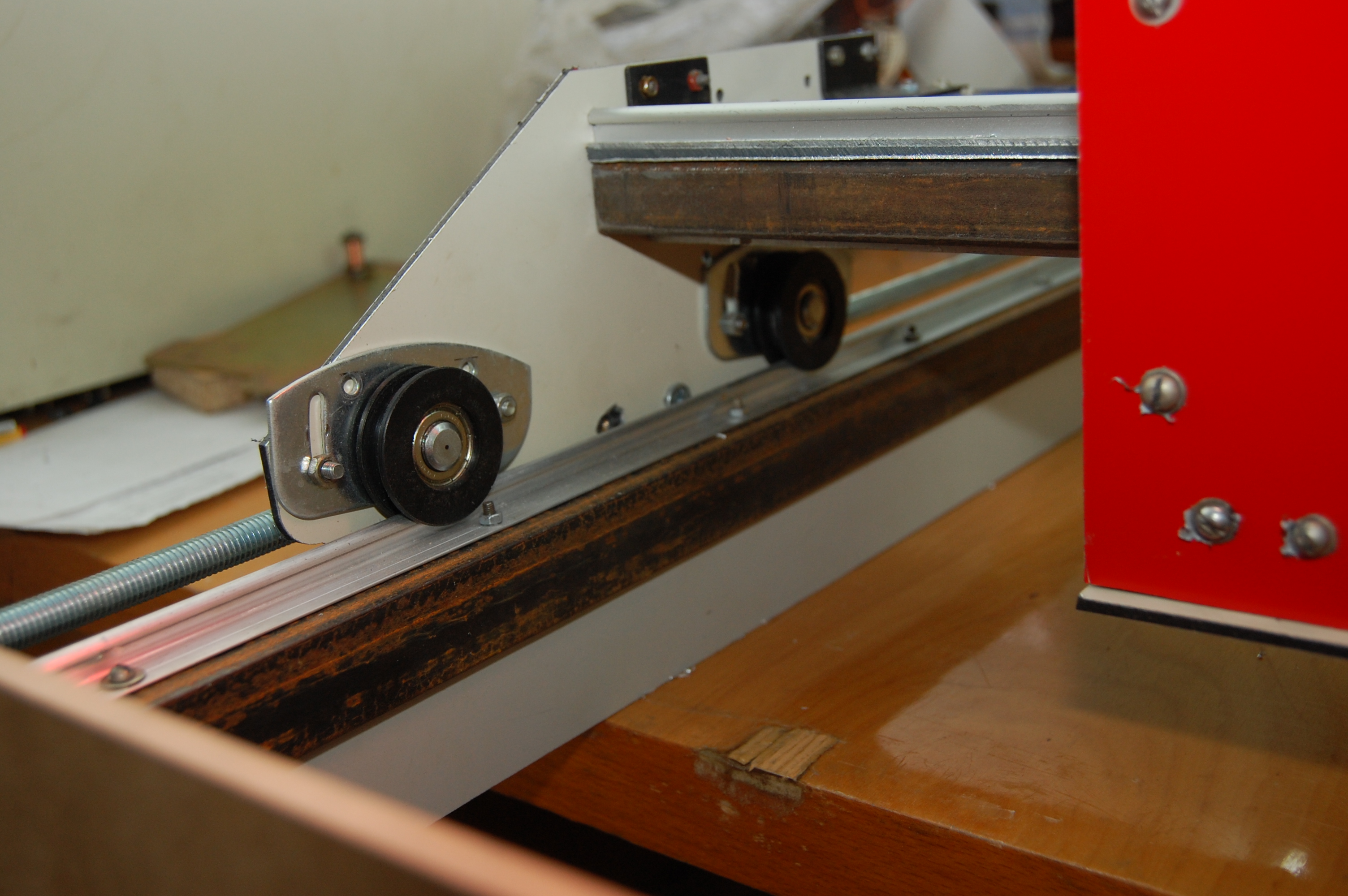

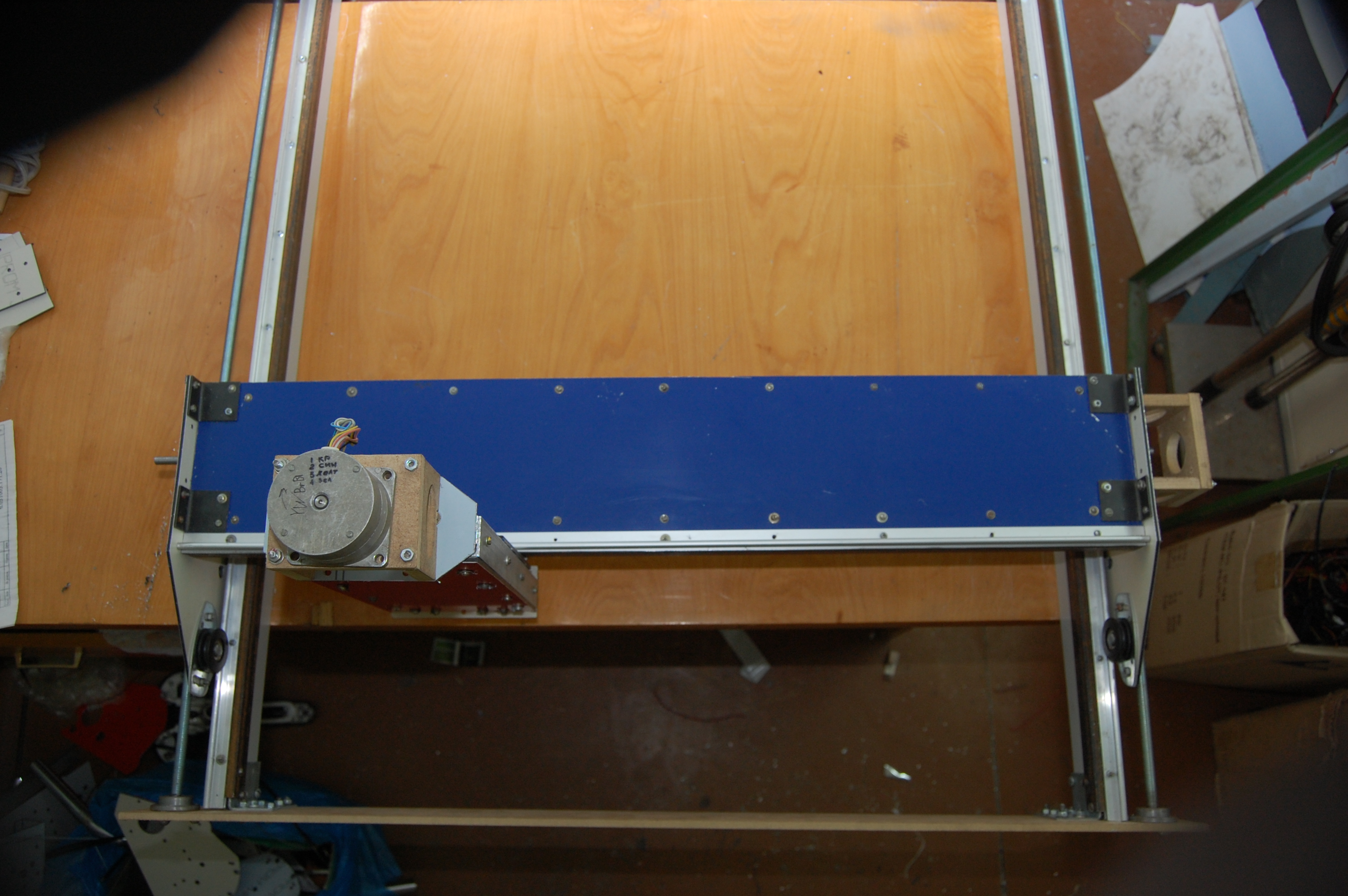

Добавляю фото

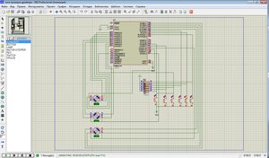

сегодня тестил в протеусе прошивку :controller: . Прошивка работает исправно. С помощью нее можно управлять 3мя униполярными :stepper: . :controller: работает по протоколу степ/дир в полушаговом режиме. Так же имеется ШИМ, включается после простоя 8 сек.
Брал инфу по этой ссылке http://radiokot.ru/circuit/digital/automat/25/. Фото проверки прикрепляю. На фото внизу видно зеленую галочку, ошибок не обнаружено.
проверка в протеусе.jpg (4311 просмотров) <a class='original' href='./download/file.php?id=52223&mode=view' target=_blank>Загрузить оригинал (434.1 КБ)</a>
