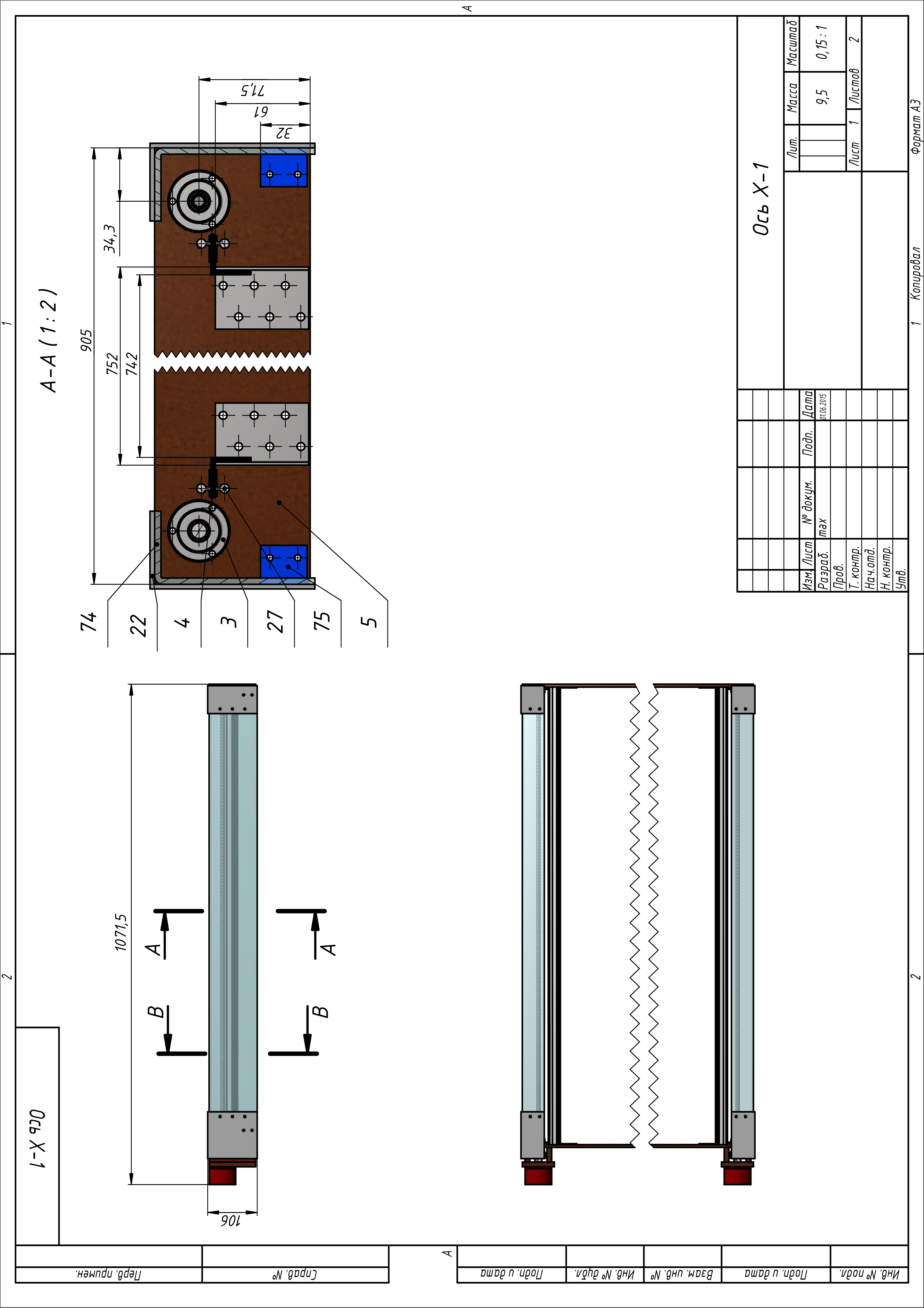

В общем пришло время сдавать диплом. Начал делать чертежи. Решил поделится.
Всю токарку уже сегодня закончили, сегодня нужно будет спаять контроллер, а завтра попробовать подключить :problem: :geek: .
Габаритные размеры (4466 просмотров) <a class='original' href='./download/file.php?id=52050&sid=c85864ec30c2be39ab56cd4681716353&mode=view' target=_blank>Загрузить оригинал (701.26 КБ)</a>

Ось X-1_1(лист 2).jpg (4466 просмотров) <a class='original' href='./download/file.php?id=52051&sid=c85864ec30c2be39ab56cd4681716353&mode=view' target=_blank>Загрузить оригинал (571.88 КБ)</a>
Ось X-1_1.jpg (4466 просмотров) <a class='original' href='./download/file.php?id=52052&sid=c85864ec30c2be39ab56cd4681716353&mode=view' target=_blank>Загрузить оригинал (1.16 МБ)</a>
